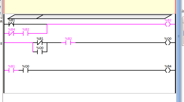

без проблем подгружается и classicladder
loadrt classicladder_rt numPhysInputs=15 numPhysOutputs=15
halcmd: loadusr classicladder
и открывается окошко со схемой ladder))))
Красота.

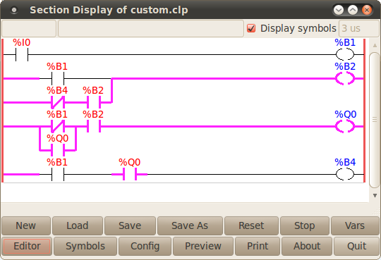

Сам спросил, сам ответил))
Никаих проблем))
итак, всё что нужно для того чтоб classicladder увидел интерфейс
1) загружаем модуль ядра реального времени
2) загружаем модуль thread
3) загружаем модуль classicladder_rt
4) загружаем модуль classicladder
5) добавляем в поток реального времени
6) в отдельном терминале запускаем gladevcp
Вот как это в реальности:

                  1 classicladder.0.refresh
halcmd: start
halcmd:
в другом терминале
gladevcp 1.ui
и hal увидит пины интерфеса. Начинаться они будут с 1 (по названию файла)

Вот замутил Т-триггер в ладдере.
цель - нажал один раз - включил нечто, нажал второй это нечто выключил. кнопка без фиксации.
Сколько у lpt порта рабочих пинов?
Т-триггер.png (2225 просмотров) <a class='original' href='./download/file.php?id=6804&mode=view' target=_blank>Загрузить оригинал (36.9 КБ)</a>
:bender:

Файл триггера отдельно (полезная вещь)
выкладываю пока ТС не запатентовал :)
