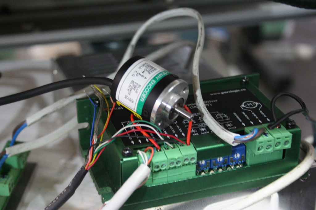

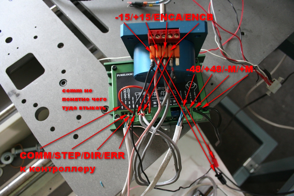

про 15 вольт я тут увидел на драйвере http://www.cnc-club.ru/forum/download/f ... &mode=view
Re: Москва Возмездная консультация по подкл и настр серв, ли
comm - это common, общий для step и dir,
Если там -15 и +15, то в сумме это 30В.

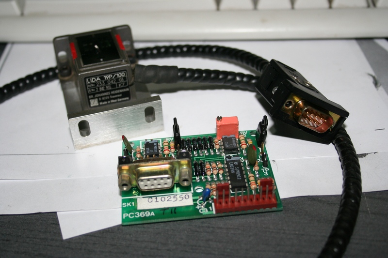

Послал запрос в российское представительство изготовителя линейки, прислали пдф.
http://narod.ru/disk/58368070001.330895 ... 9.pdf.html
может кто чего поймет тут?
Ну это инструкция от LIDA 190, а у тебя LIDA 201...
Я честно говоря не совсем понял, но там много пишут о синусоидах на выходе сканирующей головки... может это не энкодер, а резольвер http://en.wikipedia.org/wiki/Resolver_(electrical) ???
ты пробовал подключать его так как я писал, и проверять реакцию драйвера на поворот энкодера?

Nick писал(а):Ну это инструкция от LIDA 190, а у тебя LIDA 201..
LIDA 190, и LIDA 201 это планки, а у них сенсор один LIDA 19. Да у него синусоида, до платы оцифровки ЕХЕ , она у меня на фотографиях http://www.cnc-club.ru/forum/download/f ... &mode=view дальше идет цифра как я понял.
Я Пробовал подключать и линейку и энкодер вот же фоты http://www.cnc-club.ru/forum/download/f ... &mode=view
Меня больше линейки интересуют из за "прямых валов с гайками".

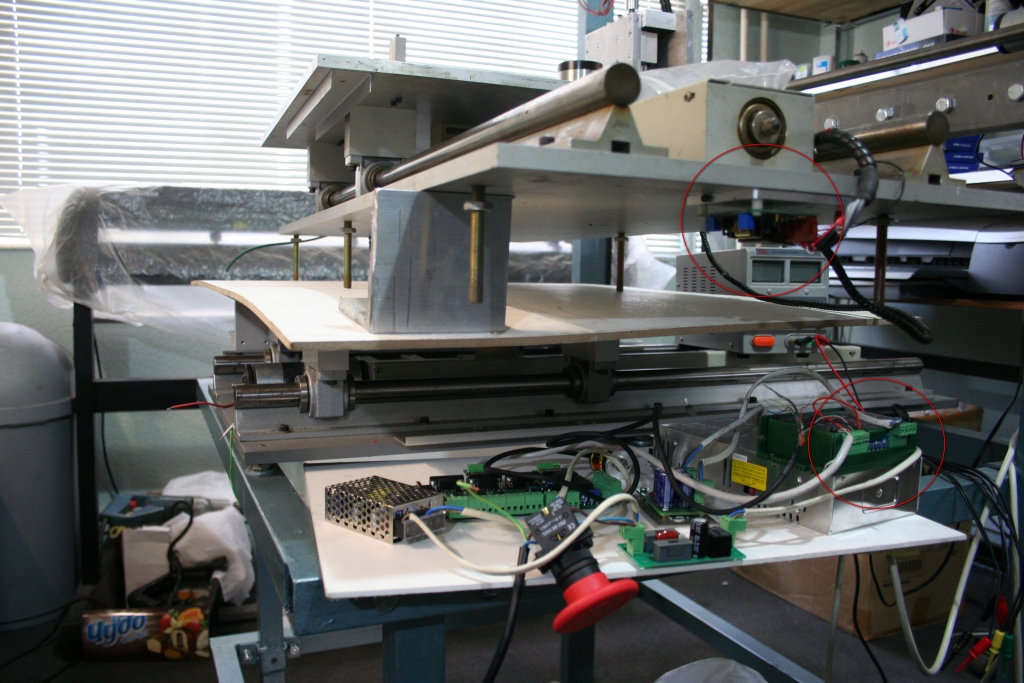

Сегодня чуть позже попробую подключить другую ось в сборе с линейкой и датчиком. Та что стоит на станке я ее как бы мог сбить при снятии установке на место. А две оставшиеся были нетронуты. Может с ней будет все удачно. По даташиту на линейку питание должно быть 5 вольт на датчике.
Osip
Сообщения: 37
Зарегистрирован: 20 июл 2012, 21:12
Сообщение Osip »

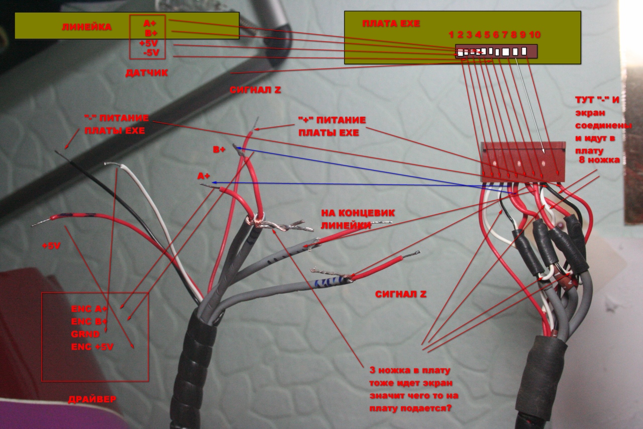

Вобщем поставил другую ось, подключил а, В, +5 -5, экран от а-в не нашел куда воткнуть.
001.JPG (2414 просмотров) <a class='original' href='./download/file.php?id=7092&mode=view' target=_blank>Загрузить оригинал (318.64 КБ)</a>
Тихо как в танке.
Вчера приехал из гонконга энкодер
http://viewitem.eim.ebay.ru/Metronix-Ro ... 85296/item
подключил его -
002.jpg (2414 просмотров) <a class='original' href='./download/file.php?id=7093&mode=view' target=_blank>Загрузить оригинал (291.02 КБ)</a>
все работает, тобишь влево кручу- мотор в одну сторону крутится, и наоборот. Как перестаешь крутить знкодер, мотор через несколько сек переходит на тихие обороты. Лампочки переливаются, когда кручу энкодер.
Значит драйвер с энкодером пашут, что то тогда я с линейкой делаю не так.

Сообщение Osip »
Nick писал(а):Кого?
Из линейки (вернее после линейки из платы) выходят шланги А+ и А-(экран) , В+ и В- (экран), питание +5в (красный провод) и -5В (белый провод) .
А+ я воткнул в драйвер enc A+ ,
В+ я воткнул в драйвер enc B+ ,
+5 с платы воткнул в enc +5в ,
-5 с платы воткнул в enc grnd.
А куда втыкать экраны А- и В- ?
Это не экран, это референсный сигнал для гашения помех, если вычесть из A+ A- то получим сигнал без помех. Если на драйвере такого сигнала нет - значит нет...
И втыкать их никуда не надо.

004.JPG (2399 просмотров) <a class='original' href='./download/file.php?id=7103&mode=view' target=_blank>Загрузить оригинал (474.95 КБ)</a>
Хммм... по идее, если это нормальные A- и B-, то их лучше делать не в виде экрана, а в виде витой пары, чтобы A+ было свито с А-, т.е. чтобы любые наводки одинаково влияли на оба провода. Если же этот экран на обоих проводах подключен на землю - то это просто экран, а не A- и B- и по идее никуда его включать не надо.
У тебя есть тестер? Попробуй посмотри, что на выходах A+ и B+, появляется ли на них 5В при неподвижной линейке? (попробуй в разных местах линейки, чтобы исключить случайное попадание в пустое место на фазе)
Если появляется то будет дальше думать, что не так с драйвером, если нет - то будем думать, что с линейкой.
