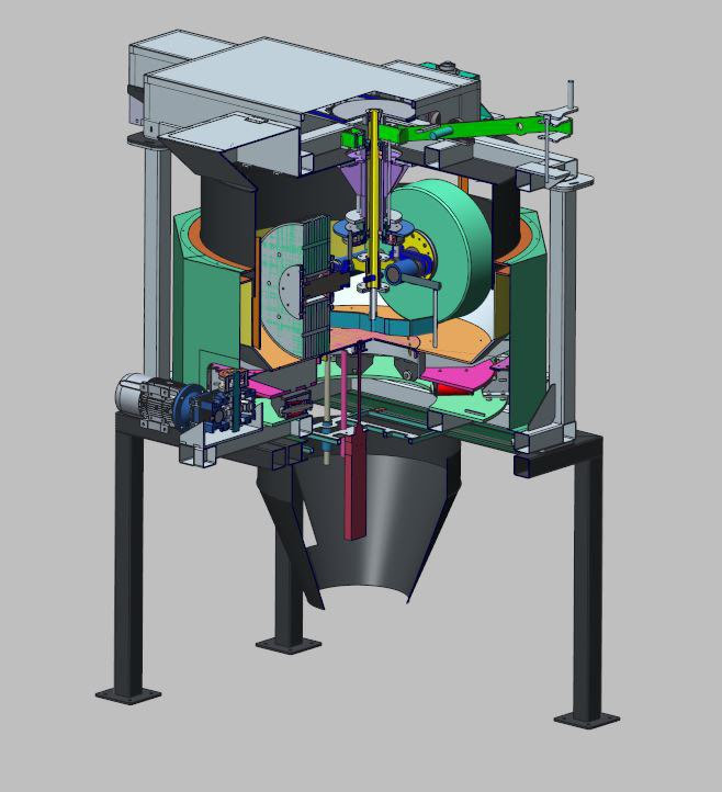

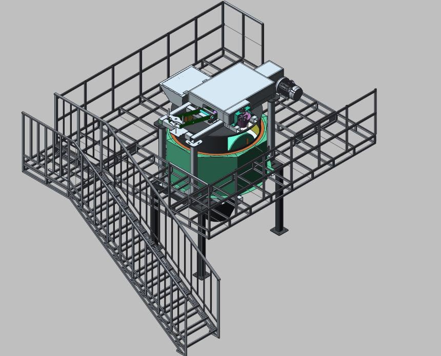

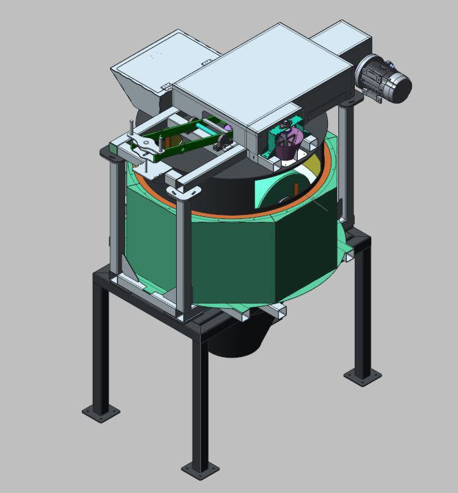

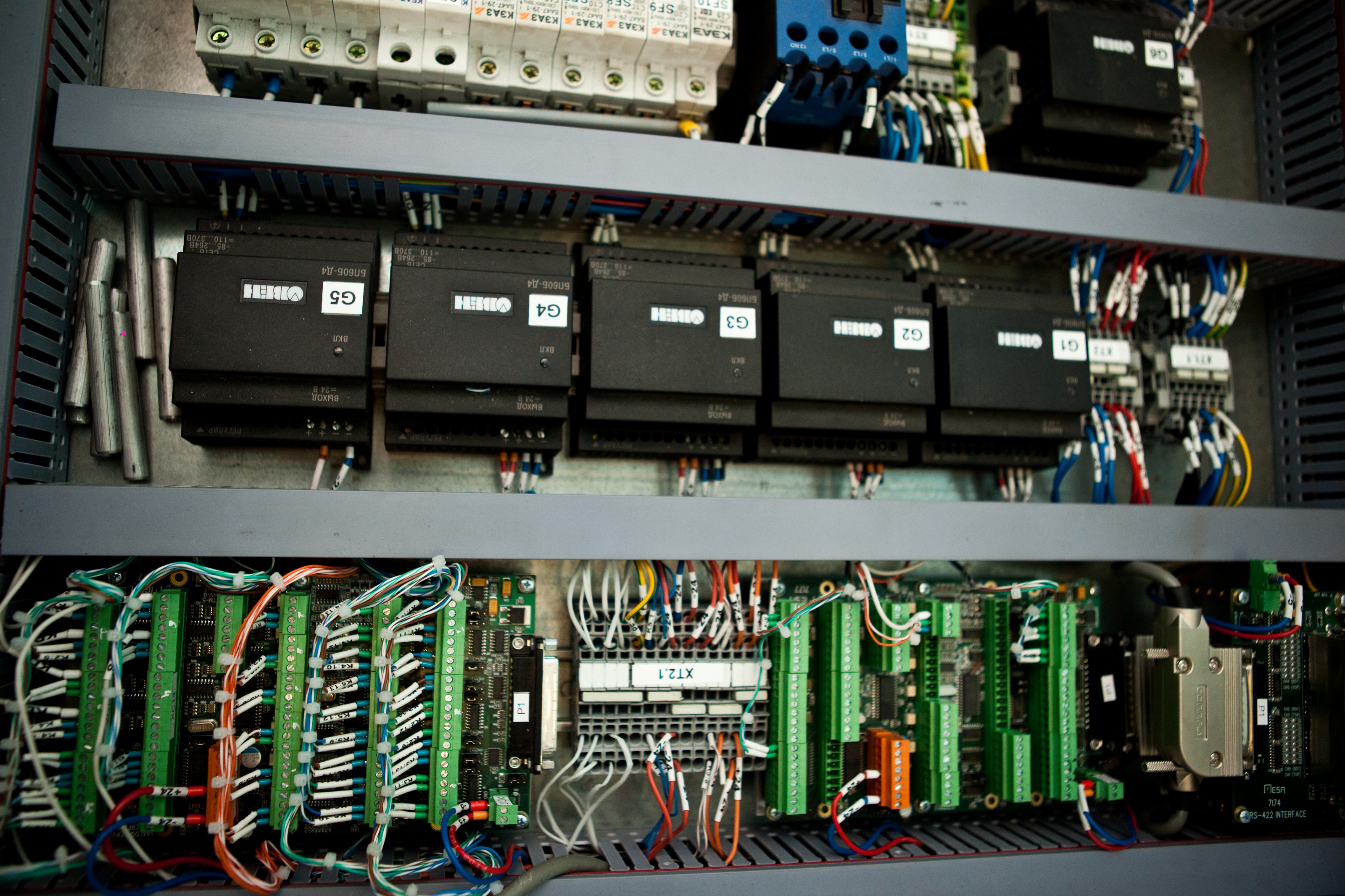

Бегуны с подвижной чашей для производства композитных материалов. Бегуны с подвижной чашей предназначены для пропитки волокнистых материалов жидкими веществами.
Если в двух словах то это большая стальная чаша, внутри которой бегают два бегуна весом по 0.5 тонны, которые смешивают, измельчают, растирают и пропитывают то, что насыпано в чашу.
А вот дальше нюансы:
- В чаше по центру дна отверстие с люком диаметром не менее 600мм.
- Люк автоматически опускается.
- Чаша вращается.
- Частота вращения чаши 6 об\мин, бегунов - 10 об\мин.
- Направление вращения чаши и бегунов можно менять.
- Бегуны во время вращения можно поднять надо поверхностью чаши!
Двигатели на чаше - 4 кВт, на бегунах 11 кВт. На чаше стоит хитрая шестерня с вращающимися роликами собственного изготовления - диаметр около 1400мм.

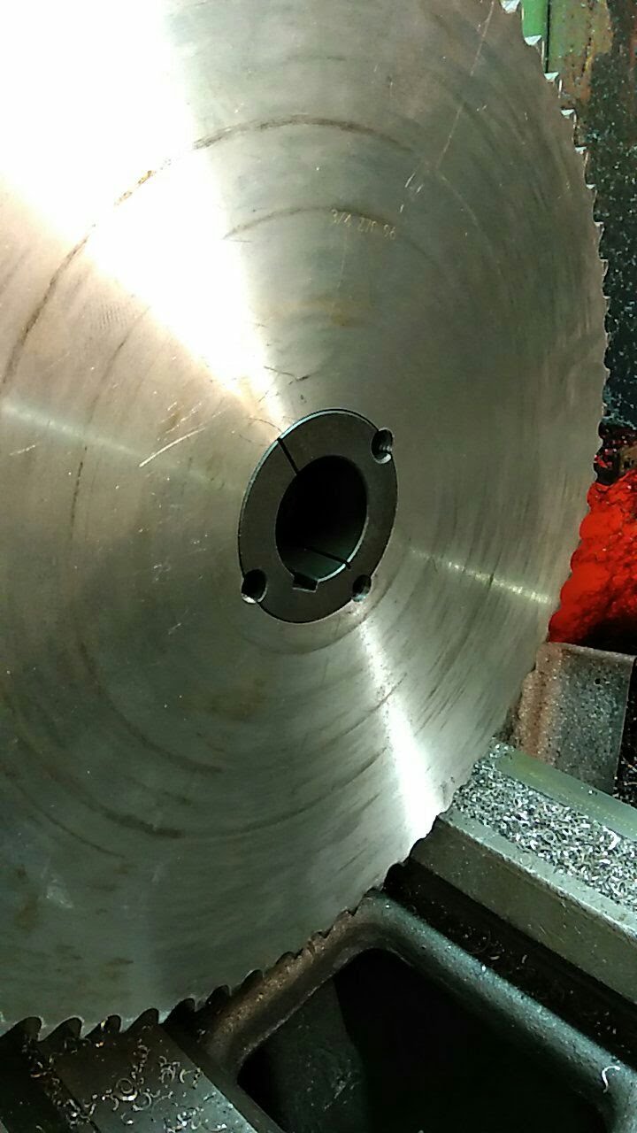

Это мы растачиваем ведомую звездочку бегунов под taper bush. Очень кстати удобная штука. Только хрупкая - похоже из чугуна делают.

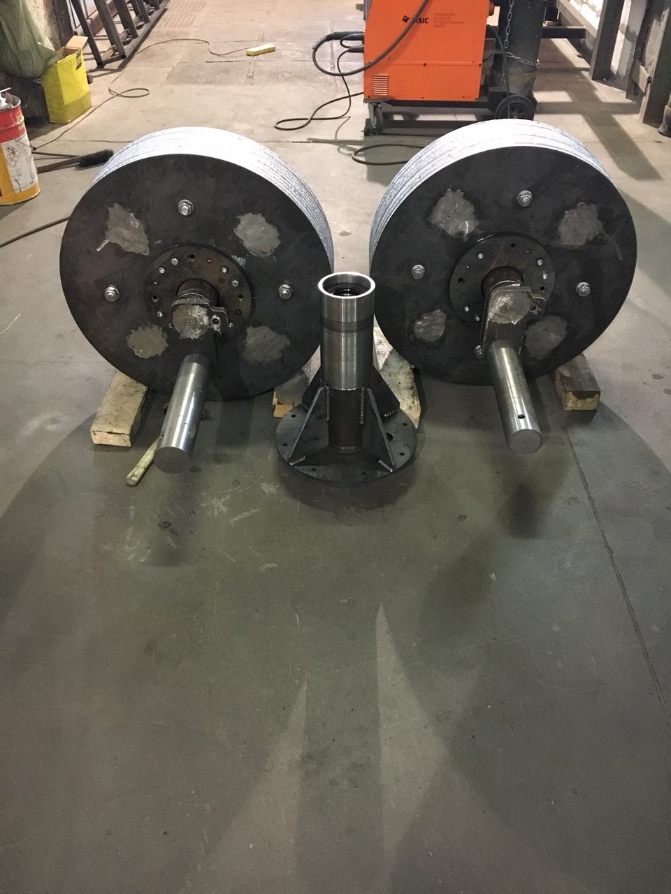

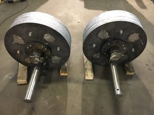

А это сами бегуны и главная ось.

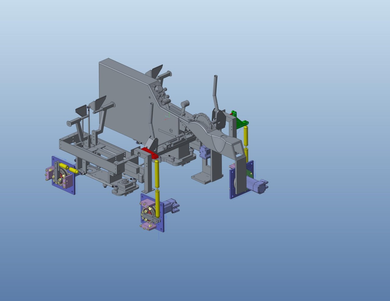

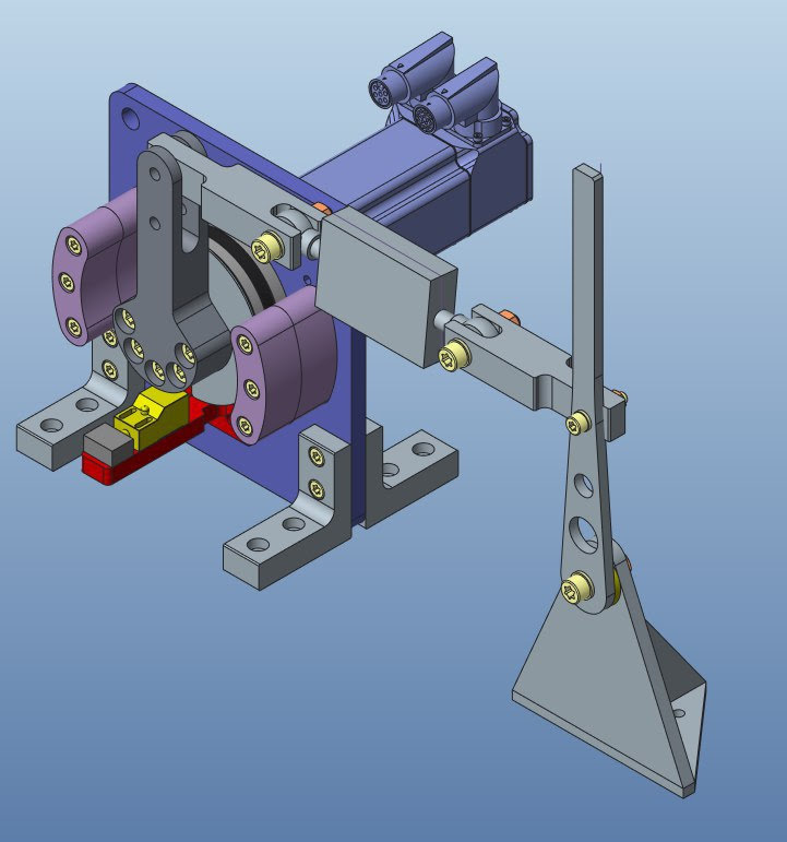

На самом деле я не рассказал о самых главных и самых крутых наших изделиях.
Итак, первое - системы загрузки органов управления.
Это системы с серводвигателями с обратной связью по датчикам тензометрии. Их ставят например, в тренажерных комплексах для обучения пилотов. Система имитирует ощущения, которые испытывает пилот во время пилотирования самолета. Это не только экстренные ситуации - заклинивание, отказ, но и обычные вещи - которые, поверьте, сделать гораздо сложнее. Имитируется нагрузка на элероны, трение и жесткость в проводке, люфты в механике и много чего еще. Я бы не поверил, что такое возможно, если бы сам это не сделал и не попробовал руками :). В ПО есть софтовые лимиты - так они работают так, что 100% ощущение, что ручка упирается в железку, даже звон слышен :). В первый раз когда увидел такую систему реально не верил, что нет механического упора, пока все не облазил.
На этой системе уже поставлены комплексы для трех демонстрационных стендов и двух тренировочных центров.
Для этого проекта была разработана плата тензометрии реального времени.
Номинальные усилия 50, 100 и 200Нм!
Так же сделан комплекс "электронных" тренажеров для олимпийского тренировочного центра г.Москва.
Про второй проект я думаю вы узнаете раньше, чем я о нем напишу :)
Вот так это выглядит в проекте:
235914623_64520.jpg (7608 просмотров) <a class='original' href='./download/file.php?id=146078&mode=view' target=_blank>Загрузить оригинал (81.13 КБ)</a>
Вот так работает сам загружатель:
245014134_140211.jpg (7608 просмотров) <a class='original' href='./download/file.php?id=146079&mode=view' target=_blank>Загрузить оригинал (72.79 КБ)</a>

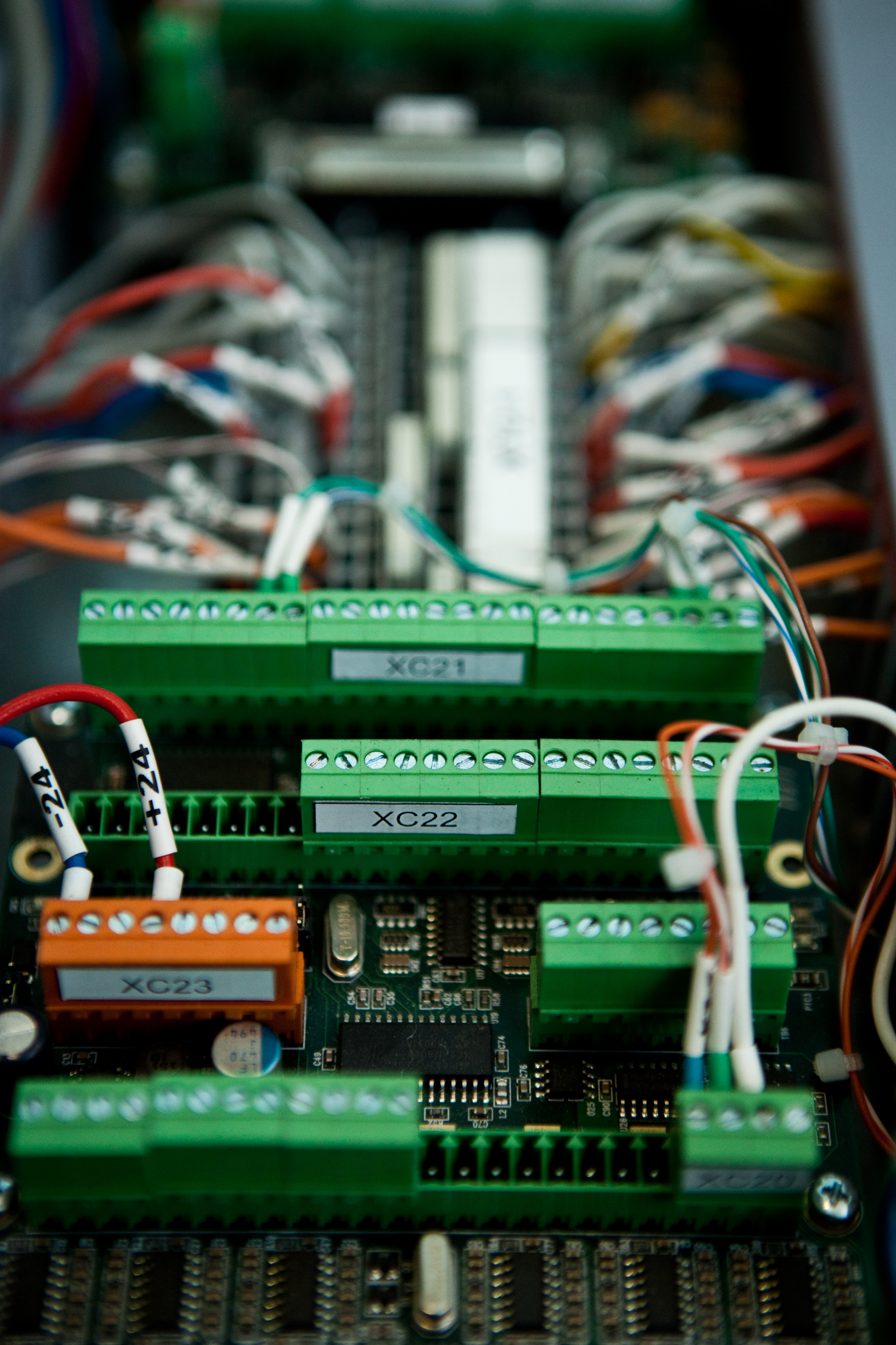

Электроника, знакомая многим mesa 7i77 ;)

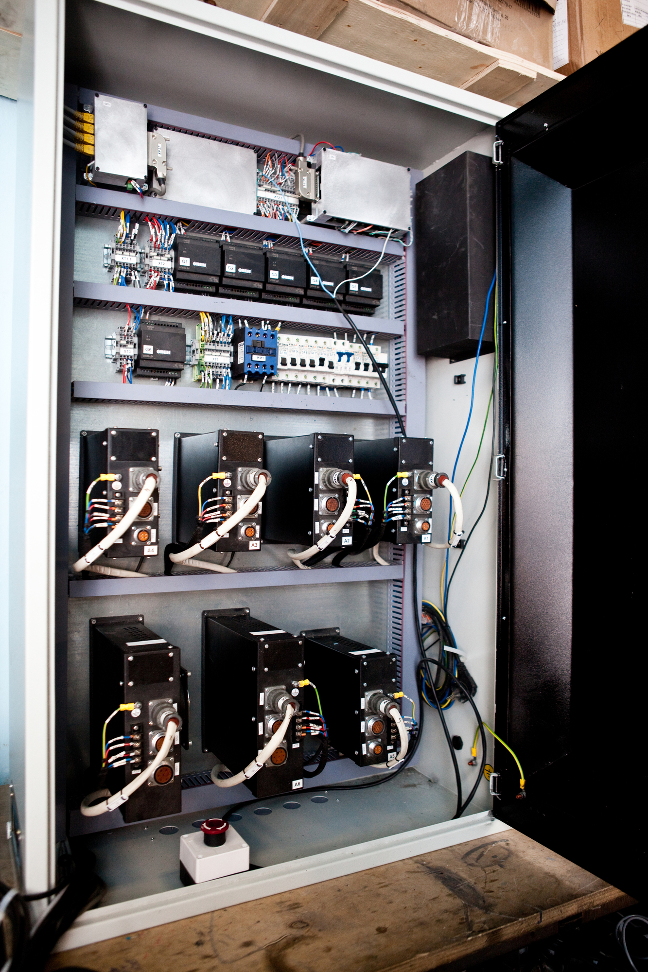

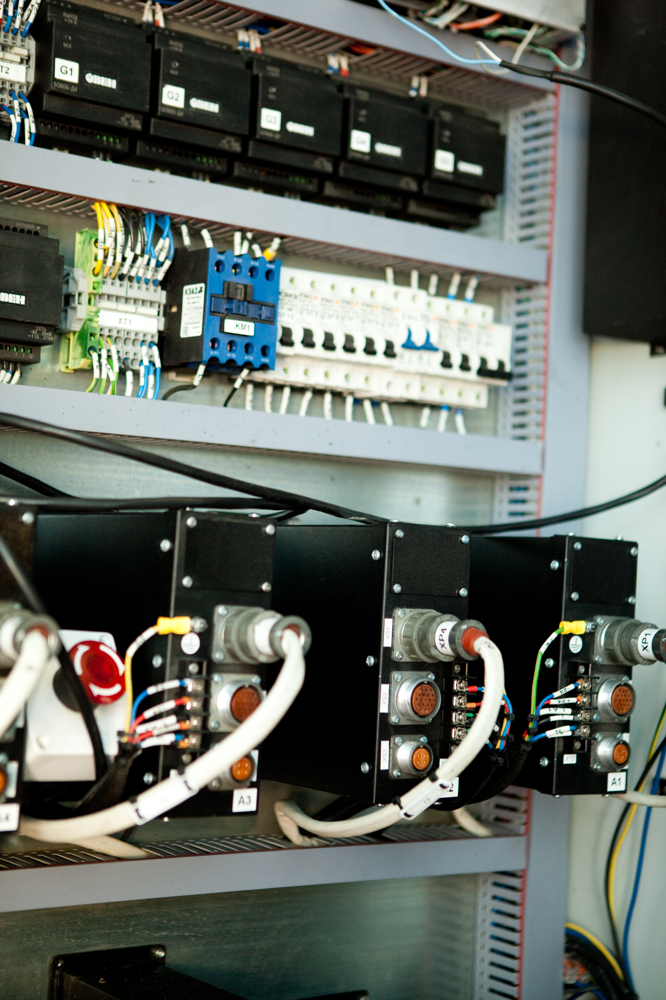

Много электроники :shock: (это на 6 или 7 осей): (хотя на тренажерах для олимпийцев была система с двумя осями загрузки и 14 энкодерами обратной связи :) )
IMG_9278.jpg (7608 просмотров) <a class='original' href='./download/file.php?id=146074&mode=view' target=_blank>Загрузить оригинал (3.98 МБ)</a>
Mesa 7i77 2 шт и 7i74 убраны в алюминиевые корпуса:
IMG_9900.jpg (7608 просмотров) <a class='original' href='./download/file.php?id=146085&mode=view' target=_blank>Загрузить оригинал (2.18 МБ)</a>
IMG_0021.jpg (7608 просмотров) <a class='original' href='./download/file.php?id=146073&mode=view' target=_blank>Загрузить оригинал (3.65 МБ)</a>

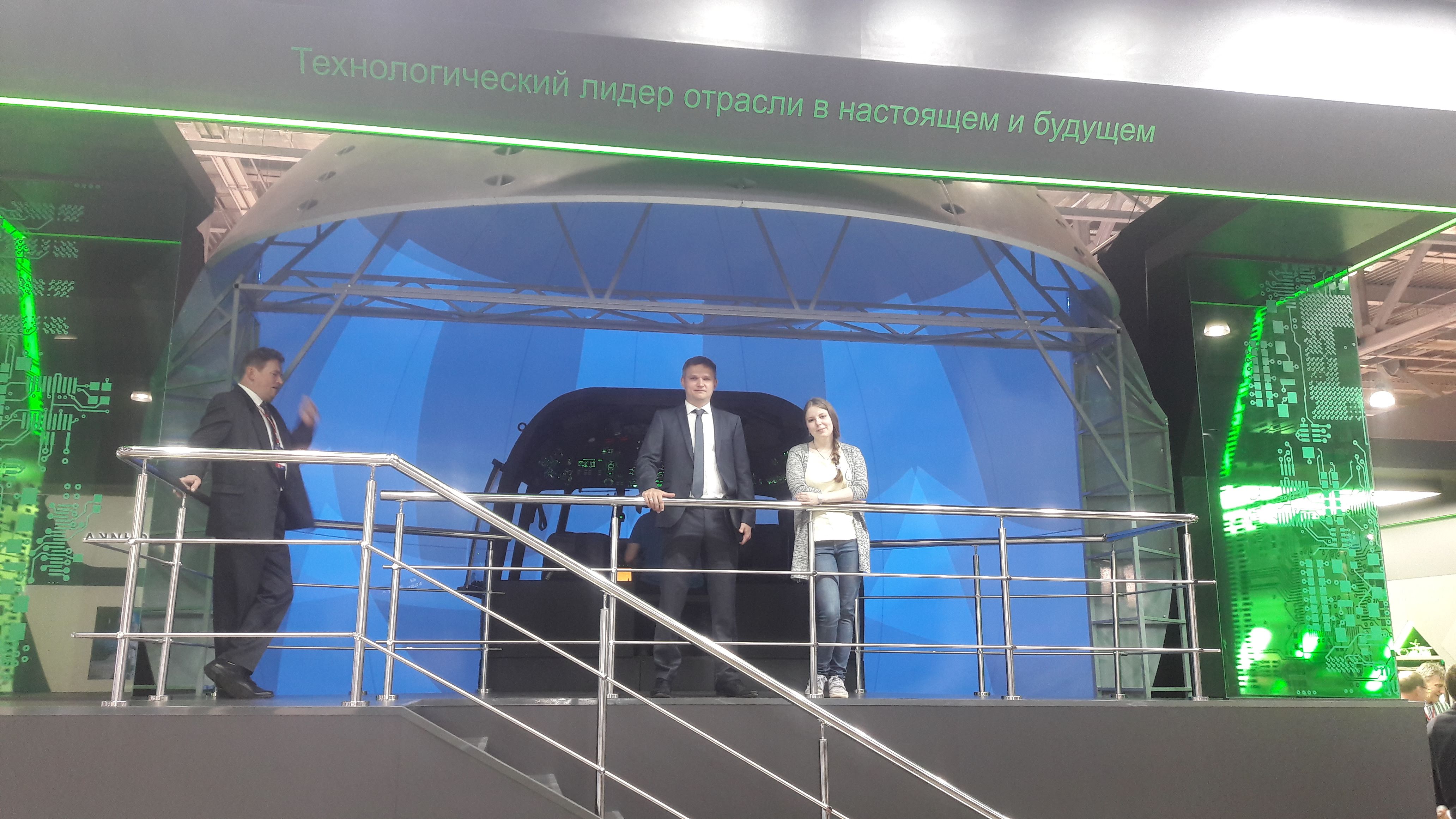

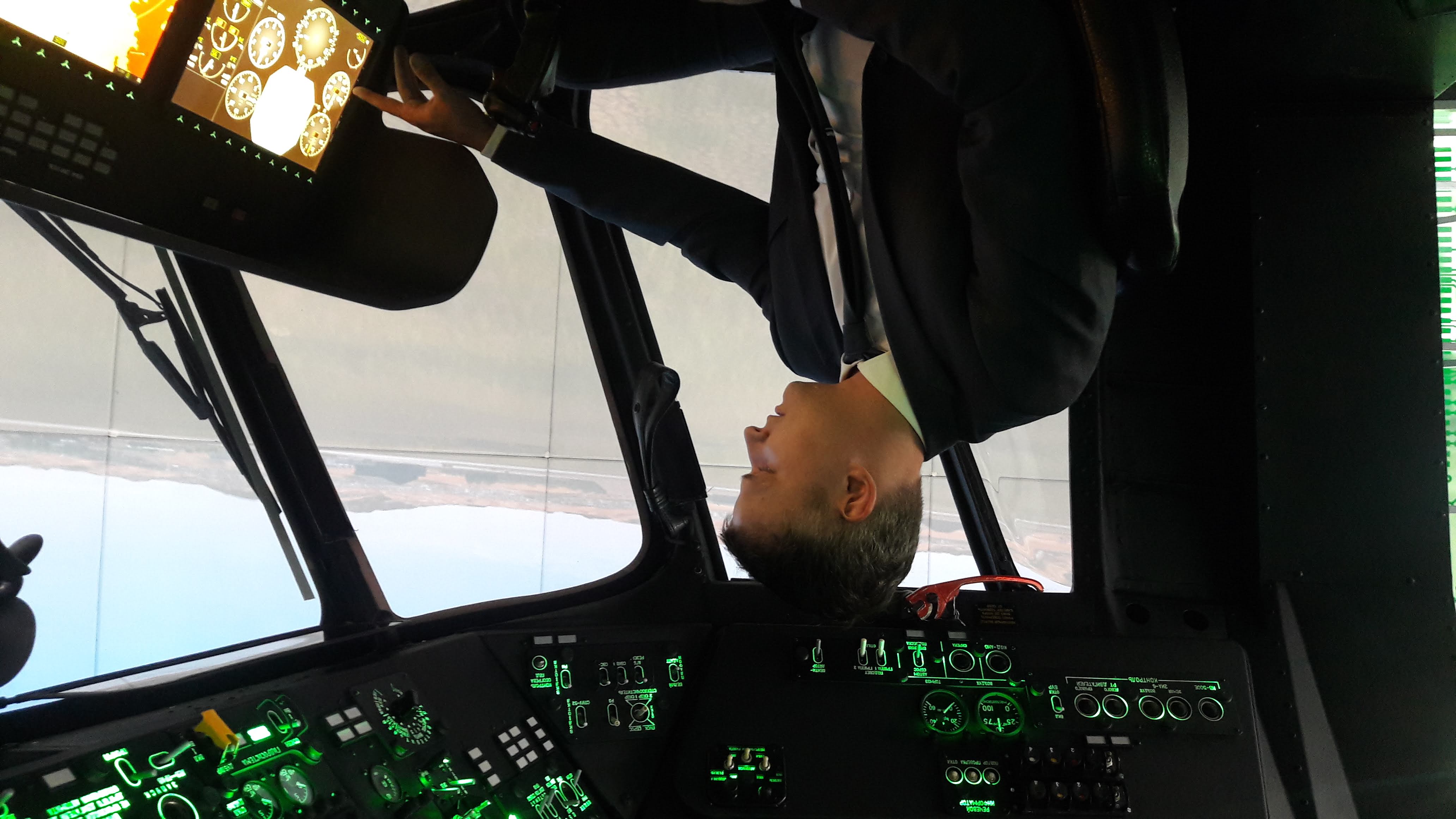

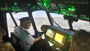

А это я на демонстрационном стенде (фото на телефон):
Загрузки установлены на ручку циклического шага и педали.
20180524_094653.jpg (7608 просмотров) <a class='original' href='./download/file.php?id=146086&mode=view' target=_blank>Загрузить оригинал (1.02 МБ)</a>
Телефон подумал что делаем бочку :)
20180524_100647.jpg (7608 просмотров) <a class='original' href='./download/file.php?id=146087&mode=view' target=_blank>Загрузить оригинал (535.49 КБ)</a>
20180524_111208.jpg (7608 просмотров) <a class='original' href='./download/file.php?id=146088&mode=view' target=_blank>Загрузить оригинал (789.06 КБ)</a>

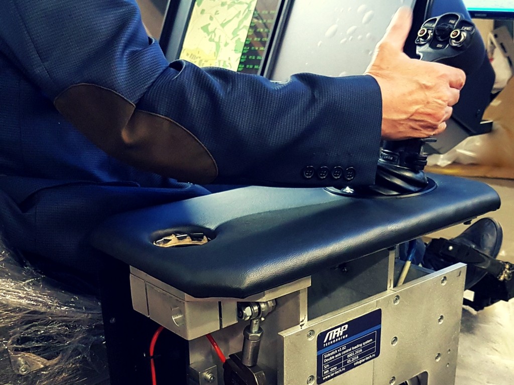

UAVpilot писал(а):А на современных самолётах (не совсем мелких) переходят на джойстики, на которых из обратной связи разве что демпферы стоят, чтоб ручку нельзя было слишком резко дёргать.
Именно с него мы и начали :)
Sidestick с загрузкой. Видел на стенде airbus что-то подобное. Но стоял он просто на витрине и видно, что там не просто снятие положения и пружинка - видны были какие-то привода.
Собственно, наверное для того, чтобы у обоих пилотов они качались одинаково. Мы связывали штурвал с нашим стиком "виртуальной связью" и можно было чувствовать второго пилота :).
зыыы ненене, мне орден не надо, да и тут я не один все делал. Скоро будут станочек перебирать советский, вот там может быть :roll:. Подача на шаговиках с гидравликой :thinking:
comp_1.jpg (7417 просмотров) <a class='original' href='./download/file.php?id=146206&mode=view' target=_blank>Загрузить оригинал (184.14 КБ)</a>
