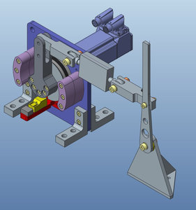

На самом деле я не рассказал о самых главных и самых крутых наших изделиях.
Итак, первое - системы загрузки органов управления.
Это системы с серводвигателями с обратной связью по датчикам тензометрии. Их ставят например, в тренажерных комплексах для обучения пилотов. Система имитирует ощущения, которые испытывает пилот во время пилотирования самолета. Это не только экстренные ситуации - заклинивание, отказ, но и обычные вещи - которые, поверьте, сделать гораздо сложнее. Имитируется нагрузка на элероны, трение и жесткость в проводке, люфты в механике и много чего еще. Я бы не поверил, что такое возможно, если бы сам это не сделал и не попробовал руками :). В ПО есть софтовые лимиты - так они работают так, что 100% ощущение, что ручка упирается в железку, даже звон слышен :). В первый раз когда увидел такую систему реально не верил, что нет механического упора, пока все не облазил.
На этой системе уже поставлены комплексы для трех демонстрационных стендов и двух тренировочных центров.
Для этого проекта была разработана плата тензометрии реального времени.
Номинальные усилия 50, 100 и 200Нм!
Так же сделан комплекс "электронных" тренажеров для олимпийского тренировочного центра г.Москва.
Про второй проект я думаю вы узнаете раньше, чем я о нем напишу :)
Вот так это выглядит в проекте:
