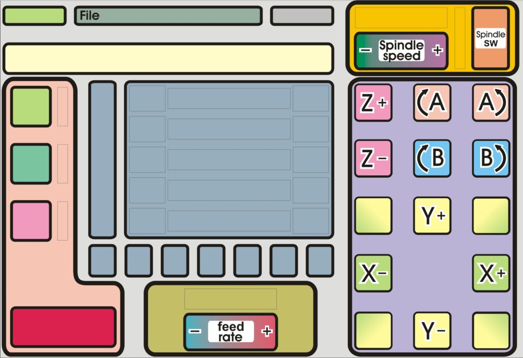

Через EMC2 я пока только в 3 осях работал . На интерфейсах из дистриб.
Теперь хочется в 5 координатах . То есть хочется экран ( отдельное окно ) с большими кнопками ,
под ТАЧ . В моем дистрибутиве Glade нет , скачал с инета образ посвежее , там вроде есть .
Я пока экспериментирую в AXIS , взял из примеров 9-коорд.INI , подправил HAL .
Спросил , чтобы потом не расстраиваться :) . Через МАЧ пользовался таким экраном ( как вкладкой ) .
Для мач3.jpg (3003 просмотра) <a class='original' href='./download/file.php?id=7814&mode=view' target=_blank>Загрузить оригинал (100.67 КБ)</a>
Просто если вместо нужных мне XYZAC будут кнопки XYZABCU , будет тесно . И некрасиво , конечно .
Re: Поворотная ось (статуэтки, балясины).
Это можно, лучше просто сделать отдельный экран на Glade, а axis пусть на фоне висит.
