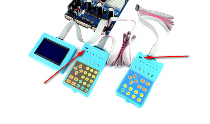

Ай, нет, не получиться, драйвера прям туда прикручены.Евжений писал(а):можно с лпт напрямую подключиться к драйверу

Я из Воркуты(далеко-далеко), на драйвер питание идет от блока. сфоткаю чуть позже, дочка разрядила телефонЕвжений писал(а):Сфоткать получится?denisfunk писал(а):В меню самого блока 4 или 5 страниц
Ещё, чтобы исключить засаду со стороны этого пульта, можно с лпт напрямую подключиться к драйверу. Три провода. Соответственно на драйвер питание надо подать.

Re: ЧПУ TB6560 на 4 двигателя. Помогите привязать к компьюте
А эта переключалка что делает?
Как вариант, вообще отключить дисплей и панельку кнопочную, без них попробовать.
ща попробую, переключалок таких нет как у Вас на картинке, у меня плата, видно на фотоЕвжений писал(а):Как вариант, вообще отключить дисплей и панельку кнопочную, без них попробовать.

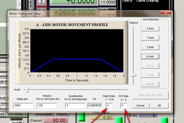

Где стрелки значение 5 поставьте. Это ширина сигнала. Сейчас ноль стоит. Может в этом дело.
Ещё иногда помогает инвертирование сигнала степ. В порты и пины -> motor output.
Кстати в этом же окне надо остальные параметры выставить. steps per 100, vrlocity 3000, accel 500. Значения наобум, примерные. Пока некогда.

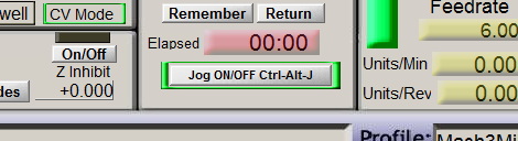

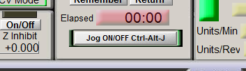

jog выключен был
jog - перемещение кнопками
Евжений писал(а):jog выключен был
Ничего не помогло ((((((((((((((((( Закипаю ((((((
