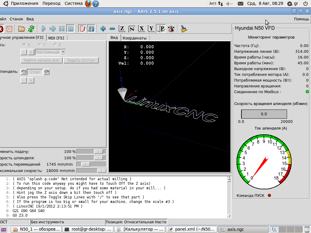

Re: Управление частотником через modbus.
Спасибо UAVpilot за интересную ссылку. Сам являюсь обладателем частотника от Hyindai - N50.
Переработал исходники под него - выложу в эту тему - все таки modbus и частотник
. Не понял как вставить картинку - поэтому загружу её тоже как файл. По умолчанию адрес slave = 2.

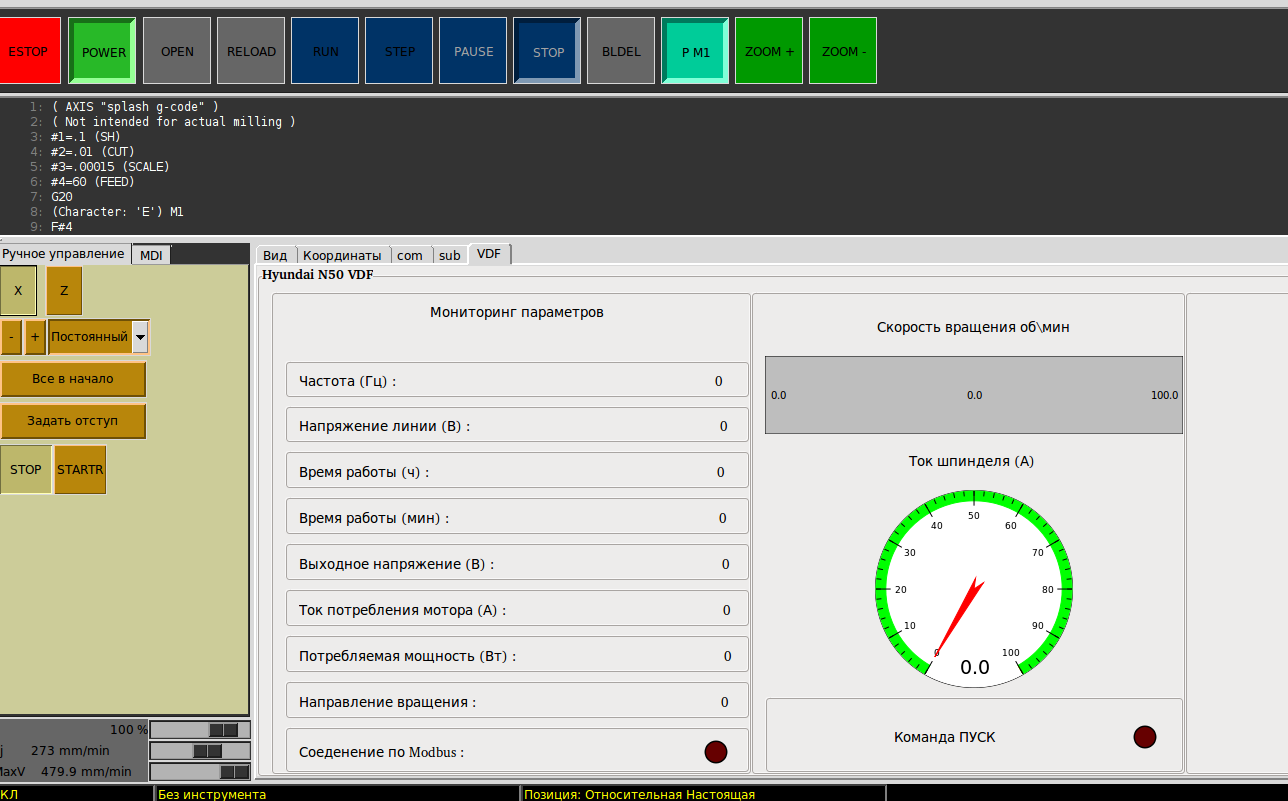

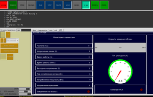

заготовка такой панели во вкладке glade:
спасибо за быстрый ответ.
с этой напастью я справился степгеном, который записал все фалы правильно.
теперь экран запускается, но напротив модбаса горит красный, то есть нет связи.
чем еще можно модбас проверить?
настройки проверил.
в инверторе стоял сетевой адрес 8. поменял на 1 - стал что то отвечать, ( заморгали диоды TXD RXD ) но все равно горит красная точка и инвертор не управляется.
