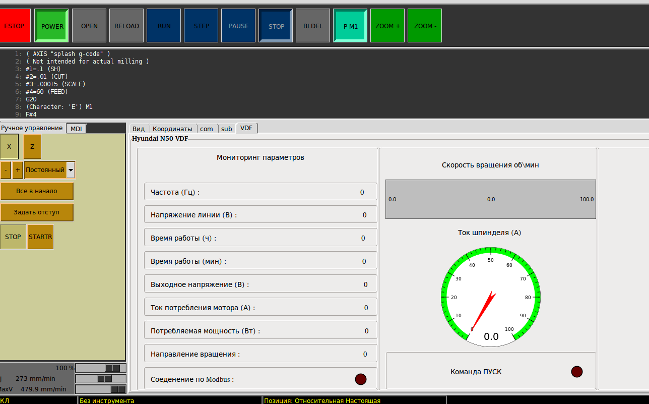

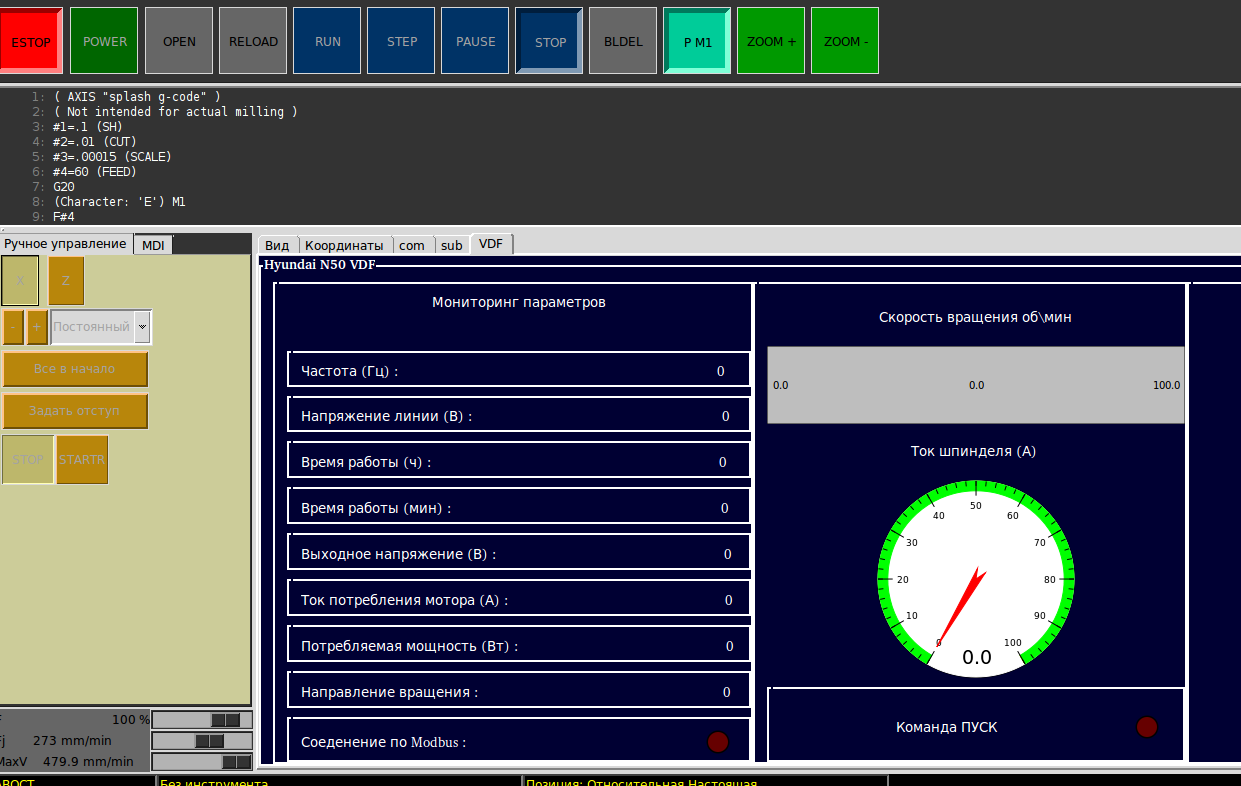

Спасибо UAVpilot за интересную ссылку. Сам являюсь обладателем частотника от Hyindai - N50.
Переработал исходники под него - выложу в эту тему - все таки modbus и частотник :) . Не понял как вставить картинку - поэтому загружу её тоже как файл. По умолчанию адрес slave = 2.
N50_1.zip
(42.72 КБ) 681 скачивание
N50_Hyundai.png (7327 просмотров) <a class='original' href='./download/file.php?id=7298&mode=view' target=_blank>Загрузить оригинал (134.52 КБ)</a>

Сообщение nkp »
заготовка такой панели во вкладке glade:
VDF.ui.tar
(50 КБ) 719 скачиваний
