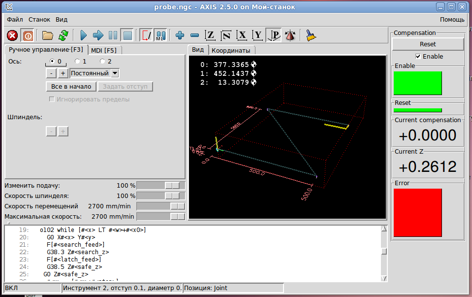

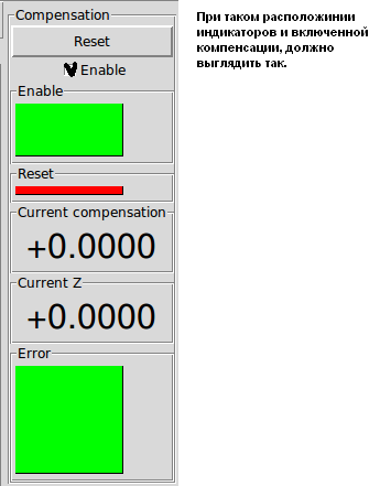

Сделайте принтскрин, а то не понятно о каких именно индикаторах речь.

Прикрепил скрин. Пробовал сделать искусственную большую неровность, но компенсации все равно не происходит. В поле "Current Compensation" - нули.
Прикрепил также файл с полученными координатами, может быть в нем что-то не так. Пробовал его преобразовать в stl через скрипт probe2stl.py, он выдал файл без координат:
float division
solid foo
endsolid foo
Для построения облака точек пользовался вот таким скриптом (шаг поставил большой, для теста):

Может быть в скрипте что-то не так, и он строит неправильный файл с координатами?
Не могу понять в чем проблема... :wik:

Разобрался с командами probe2stl и stlcorr, НО, теперь возникла другая проблема: при выполнении "probe2stl -z 6 <probe.txt | stlcorr --load" скрипт probe2stl.py конвертирует текстовый файл с координатами в файл формата stl, затем выполняется скрипт stlcorr и вылазит ошибка:
cnc@cnc-desktop:~/linuxcnc/configs/Мой-станок$ probe2stl -z 6 <probe.txt | stlcorr --load
RTAPI: ERROR: shmem size mismatch
  File "/usr/local/bin/stlcorr", line 172, in <module>
    main()
  File "/usr/local/bin/stlcorr", line 130, in main
    b = get_buffer()
  File "/usr/local/bin/stlcorr", line 82, in get_buffer
    sm = hal.shm(c,key,1000)
hal.error: Invalid argument
(скрипт stlcorr подправил - изменил строчку "sm = hal.shm(c,key)" на "sm = hal.shm(c,key,1000)", т.е. добавил параметр размера выделяемой shared memory, иначе выдает другую ошибку, которая говорит, что задано мало параметров у функции. Возможно это из-за того, что этот скрипт написан для старого emc2, а с выходом новой версии, которая сейчас стоит у меня, функция была переписана). Так вот не могу понять что там неправильного в этих параметрах (hal.error: Invalid argument). Причем в начале сообщение "RTAPI: ERROR: shmem size mismatch".

Помогите разобраться, что-то не могу понять в какую сторону копать...
