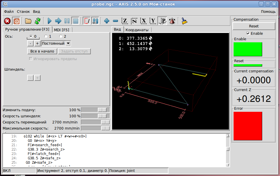

pyaterok писал(а):Сделал карту высот через скрипт, нажал на кнопку reset, поставил галочку enable, два верхних индикатора зеленые, нижний "error" красный. Так и должно быть?
Хммм... не помню уже... завтра посмотрю
Сделайте принтскрин, а то не понятно о каких именно индикаторах речь.

Прикрепил скрин. Пробовал сделать искусственную большую неровность, но компенсации все равно не происходит. В поле "Current Compensation" - нули.
Прикрепил также файл с полученными координатами, может быть в нем что-то не так. Пробовал его преобразовать в stl через скрипт probe2stl.py, он выдал файл без координат:
float division
solid foo
endsolid foo
Для построения облака точек пользовался вот таким скриптом (шаг поставил большой, для теста):

Может быть в скрипте что-то не так, и он строит неправильный файл с координатами?
Не могу понять в чем проблема... :wik:

cp skewkins.ko /usr/realtime-3.4-9-rtai-686-pae/modules/linuxcnc/
user@debian:/media/29f1c09a-7cd7-4c9e-afa6-49070793297f/home/alexander/Загрузки/skewkins$ halrun
halcmd: loadrt skewkins
<stdin>:1: module 'skewkins' not loaded
halcmd:
Конфигурация станка также не запускается, мол "module 'skewkins' not loaded".

Уже смотрел, в dmesg реакции непосредственно на loadrt skewkins нет, только протокол запуска и выхода из halrun.
Re: Коррекция кривизны станка в программе EMC2 [Решено]
Либо модуль загружается, либо в dmesg будет ругань...
Так вроде в ошибке linuxcnc есть вывод из dmesg:
[   65.492184] I-pipe: head domain RTAI registered.
[   65.492188] RTAI[hal]: compiled with gcc version 4.7.2 (Debian 4.7.2-5) .
[   65.492241] RTAI[hal]: mounted (IPIPE-NOTHREADS, IMMEDIATE (INTERNAL IRQs DISPATCHED), ISOL_CPUS_MASK: 0).
[   65.492244] SYSINFO: CPUs 4, LINUX APIC IRQ 2312, TIM_FREQ 6235080, CLK_FREQ 3492046000, CPU_FREQ 3492046000
[   65.492246] RTAI_APIC_TIMER_IPI: RTAI DEFINED 2314, VECTOR 2314; LINUX_APIC_TIMER_IPI: RTAI DEFINED 2312, VECTOR 2312
[   65.492249] TIMER NAME: lapic; VARIOUSLY FOUND APIC FREQs: 6235080, 6235080, 5984000
[   65.522072] RTAI[malloc]: global heap size = 2097152 bytes, <BSD>.
[   65.522088] , <uses LINUX SYSCALLs>, kstacks pool size = 524288 bytes.
[   65.522091] RTAI[sched]: hard timer type/freq = APIC/6235080(Hz); default timing: oneshot; linear timed lists.
[   65.522093] RTAI[sched]: Linux timer freq = 250 (Hz), TimeBase freq = 3492046000 hz.
[   65.522094] RTAI[sched]: timer setup = 999 ns, resched latency = 2943 ns.
[   65.538607] RTAI[math]: loaded.
[   65.893994] RTAI[math]: unloaded.
