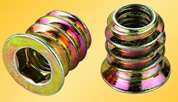

А зенковка делается для отверстия 9,5 мм. вод под эту муфту:
9207701637677469.jpg (3818 просмотров) <a class='original' href='./download/file.php?id=134455&mode=view' target=_blank>Загрузить оригинал (63.91 КБ)</a>
И как раз она таки сейчас и делается сверлом с надетой зенквокой... И именно я это и спрашивал - как одним (универсальным) инструментом я смогу это сделать, как мне подсказывают...
Еще немного добавлю - правильно делать даже не лунку, а сверлить отверстие сверлом, например 1,5-2 мм. Но сверла такого на долго не хватит...

И что не устраивает в теперешней технологии? Имею ввиду сверление с зенковкой под резьбовую втулку.
Мне думается, что сверло любое, в том числе и 1-2 мм диаметром, на ЛДСП будет жить вполне себе долго, при условии соблюдения режимов. А если ещё и чуточку дуть на него для доп. охлаждения, так и вообще хорошо.
Если вам нужна только разметка мест под саморезы, то классическое длинное сверло мало годится для этого.
Можно попробовать что то вроде центровочного сверла с толстым телом и короткой рабочей частью.
А для резьбовой втулки нужно глухое отверстие, насколько я понимаю.
Можно попробовать короткое сверло по дереву с насадкой для автоматической зенковки.
