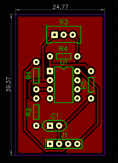

Я так понимаю это ваш первый опыт с платами?
Если так, то советую попробовать что нибудь меньшее по размерам порезать.
Я начинал с такой вот маленькой платы.
Plata.png (2670 просмотров) <a class='original' href='./download/file.php?id=134420&mode=view' target=_blank>Загрузить оригинал (22.97 КБ)</a>
Раза с 5-го вышло то что я хотел.
Пока разобрался с самим КоперКам-ом, потом с Z-Probe и самим станком.
В итоге убито н-ное количество стеклотекстолита, фрез, сверел и приобретен опыт.

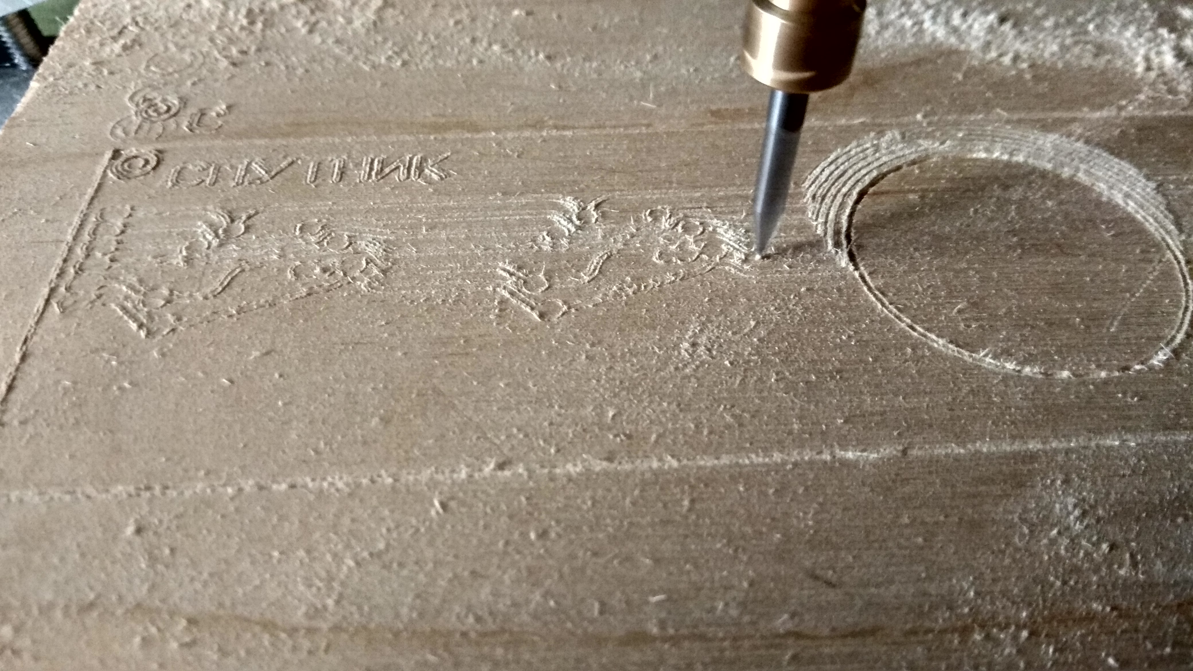

ну вроде победил . ко всему прочему физически были перепутаны при подключении моторы x,y. теперь файлы обрезки и фрезеровки совпадают. попробовал на фанере дабы не портить текстолит. спасибо всем за участие
