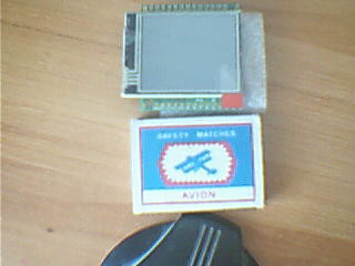

Мне, кстати, сенсорный экран пришёл:
экран.jpg (4516 просмотров) <a class='original' href='./download/file.php?id=134659&mode=view' target=_blank>Загрузить оригинал (16.23 КБ)</a>

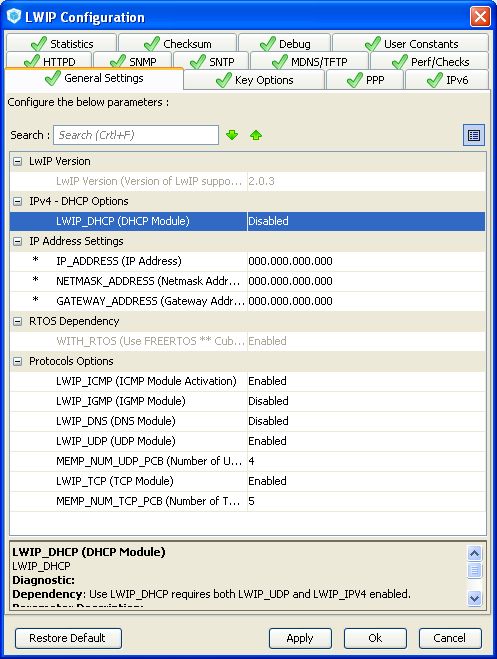

Вопрос другой: какие варианта обмена данными по езернету?
1. Ethercat как я понял(еще не разобрался до конца как оно работает) - крутая штука, но там не так все просто (и наверное не дешево) со стороны slave.
Здесь обсуждение ethercat - http://www.cnc-club.ru/forum/viewtopic. ... 5&p=386089
2. Сделать поддержку IP (например с использованием куба настроить free-rtos + IP - там все в коробке для чипов помощнее или без куба и ртос запрограммировать(геморно немного, но реально)).
3. А выше как лучше сделать. Можно к примеру сделать обмен клиент сервер (сервер слушает порт например UDP - клиент отвечает при получении пакета, примеры кода в инете присутствуют). Например один раз в сервоцикл обращение из линукса к плате(происходит обмен).
4. Как это происходит в уже работающих платах (например меса 7i92, 7i80)?
5. Можно ли осуществлять обмен в обратную сторону (запрос с платы к компбютеру например при нештатных ситуациях и тп)? Как тогда лучше сделать: надо так же чтобы компьютер слушал порт(сервер уже на его стороне) или ????
6. Другие варианты?
Re: Плата развязки для LinuxCNC (Ethernet + STM32)
У устройства будет свой IP, который можно будет поменять на HTML странице системных настроек.
На этой же странице можно будет поменять и прошивку (будет свой загрузчик).
FreeRTOS - нет.
EtherCAT - нет.
UDP - скорее всего.
alex1816 писал(а):Например один раз в сервоцикл обращение из линукса к плате(происходит обмен).
Это верно для модулей stepgen и encoder. А вот передача/приём состояний входов/выходов должна быть намного чаще. В идеале за время основного цикла.

MX_Master писал(а): FreeRTOS - нет.
Здесь конечно может и выиграш будет в производительности, но я бы не откидывал так сразу этот вариант. В затратах времени - плюс неоспоримый. РТОС не даст таких задержек как к примеру интерпретатор.
Хотя здесь есть варианты: к примеру у чипа 407GTx или подобных в кубе сразу есть поддержка ip... то есть прямо в кубе настраиваешь ртос и там же IP(затраты на программирование минимальные). А в других вариантах цепляешь плату на SPI(дешевую) и пишешь код сам(гемороя много). По википедии SPI 20мбит/сек.

MX_Master писал(а): Это верно для модулей stepgen и encoder. А вот передача/приём состояний входов/выходов должна быть намного чаще. В идеале за время основного цикла.
Вот в этом и основной вопрос: как это организовать получше.....
Интересно услышать разные мнения..
Попробую поумничать : :)
steppgen - раз в сервоцикл
encoder - ... сомнительно, но .. раз в сервоцикл
А состояние входов/выходов - надо отдельно разделять.
Если организация клиент(ПК)-сервер(контроллер), то клиент(ПК) запрашивает раз в сервоцикл состояние енкодера(допкстим паралельно отправляет степген). Это все по принципу сервоцикла.
А если входы/выходы - как это можно организовать а уровне протоколов?
Как вариант: с двух сторон два юдп(или другие) порта отркытых для входов и выходов которые слушают постоянно и правильно расставленные приоритеты ? Или хз?
Для того чтобы это все работало в комплексе и не мешало одно другому конечно надо экспериментировать или просчитывать тайминги (наверное не на питоне:) ).....

alex1816 писал(а):к примеру у чипа 407GTx или подобных в кубе сразу есть поддержка ip... то есть прямо в кубе настраиваешь ртос и там же IP(затраты на программирование минимальные).
Там только MAC, а сам стэк tcp/ip программный (lwip) - 40кб кода в самом минимальном варианте + от 2кб RAM на каждое соединение (socket).

RTOS может быть удобно, делал на stm32f107 машет ногами (14шт) по расписанию, сетка времени и минимальный интервал 1мкс, общение с компьютером UDP, получение времени от GPS с разрешением 1мкс. + дисплей от nokia ..., экран без RTOS просто не прикрутить.
Использовал scmRTOS.
sergx99 писал(а):экран без RTOS просто не прикрутить
Что в дисплее от телефона такого сакрального, что без RTOS ну никак? :)
Немножко не понял. Имеется в виду, что стек (который из куба слишком много кода имеет? или ??)
Поддержка в кубе lwip есть (правда не всем чипам stm32, настраивается после включения free-rtos и eth0).
lwip.jpg (4212 просмотров) <a class='original' href='./download/file.php?id=134981&mode=view' target=_blank>Загрузить оригинал (75.12 КБ)</a>
