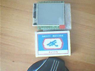

Мне, кстати, сенсорный экран пришёл:
экран.jpg (4329 просмотров) <a class='original' href='./download/file.php?id=134659&sid=003e3d173e51eeec82cc5ced5cda4fd4&mode=view' target=_blank>Загрузить оригинал (16.23 КБ)</a>
