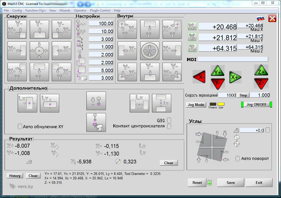

Не получается искать от центра детали.

verser, спасибо за красивый Wizard. Немного "допилить", и получится хороший инструмент для работы с датчиком Probe.
На что хотелось бы обратить внимание:
1. Не хватает ручных перемещений с помощью клавиатуры.
Решается просто добавлением кнопки (OemButton 103 - Jog Enable Off/On Toggle) и индикации (OemLED 83 - Jog Enable On) на каждой странице Wizard.
2. При работе макросы используют G91. Этот режим относительного (инкрементального) позиционирования G91 остаётся включенный даже после выхода из Wizard.
3. HotKey (горячие кнопки) повторяются.
4. Например жмёшь X+, макрос отрабатывает полностью весь алгоритм (без срабатывания (касания) датчика Probe) и даже выдаёт какие-то координаты. Ошибок нет (но датчик-то ни разу не сработал).
Ось Z начинает движение вниз (без срабатывания (касания) датчика Probe) по такому алгоритму: вниз-вверх-вниз-вниз, и выдаёт координаты. Ошибок тоже нет.

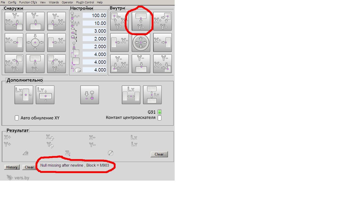

5. Ещё при нажатии кнопки Y+ (внутри) ошибка:
Probe2.JPG (6776 просмотров) <a class='original' href='./download/file.php?id=134657&mode=view' target=_blank>Загрузить оригинал (83.59 КБ)</a>

gennadiy писал(а): На что хотелось бы обратить внимание..
Отличный bug report! :good: Всё по существу. Спасибо, gennadiy, за проделанную работу.
Все правки и пожелания из поста выше внесены.

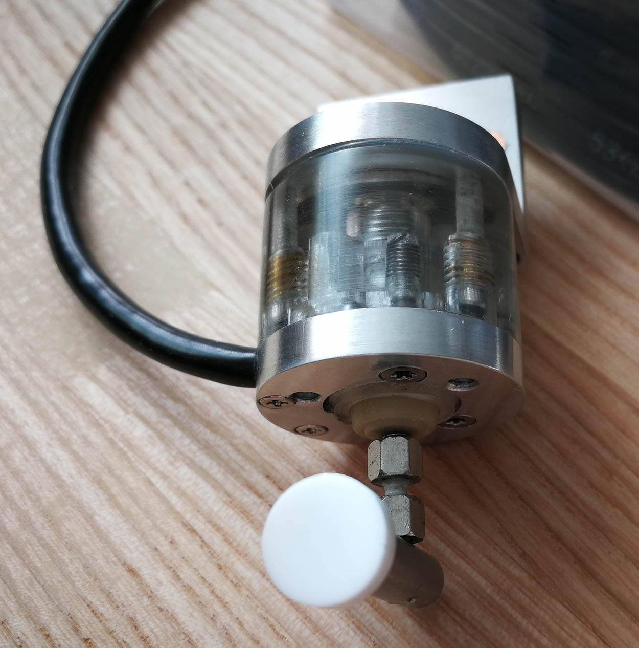

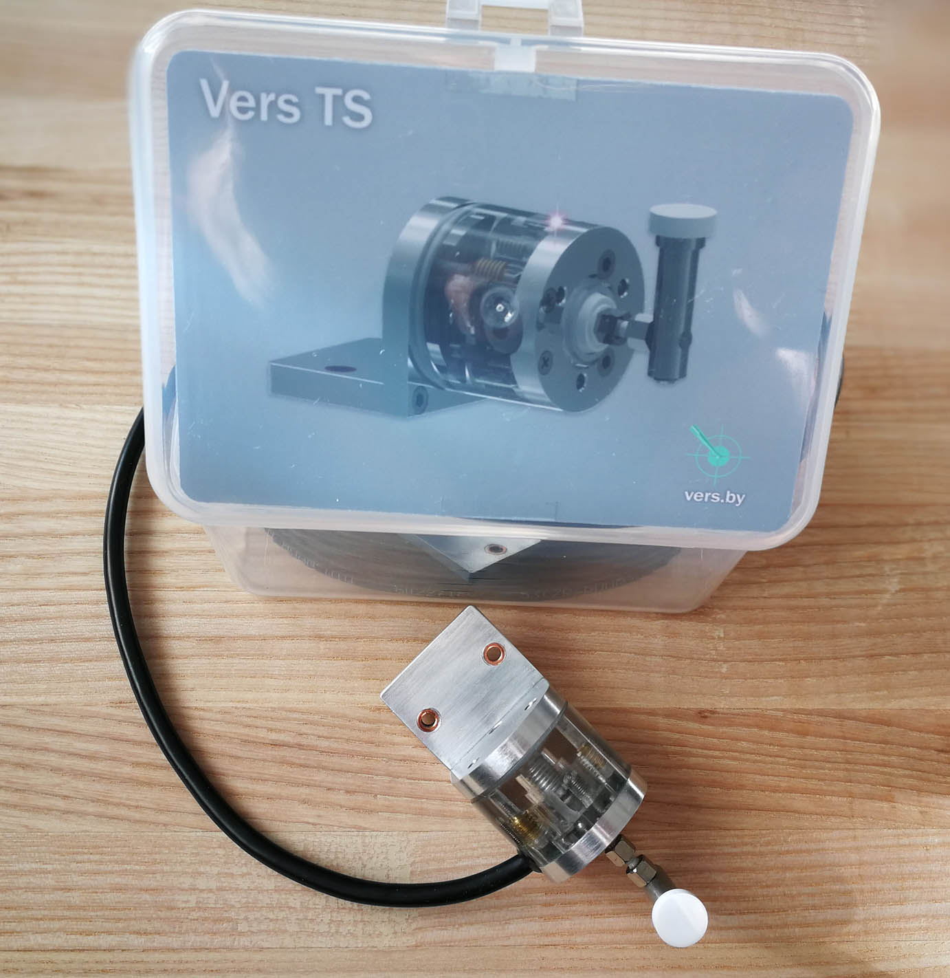

Получил Vers TS.
IMG_20180324_100913.jpg (6617 просмотров) <a class='original' href='./download/file.php?id=135410&mode=view' target=_blank>Загрузить оригинал (196.99 КБ)</a>
IMG_20180324_100929.jpg (6617 просмотров) <a class='original' href='./download/file.php?id=135411&mode=view' target=_blank>Загрузить оригинал (170.4 КБ)</a>
Впечатления только положительные. Осталось установить и привыкать к "хорошему".
Возник вопрос по измерению диаметра фрезы.: Сергей! А кнопочку измерения диаметра нельзя к Mach3 прикрутить? Чтобы шпиндель при замере пускался в противоположную сторону с минимальными оборотами и останавливался после замера диаметра фрезы. Ну и вывод значения диаметра.

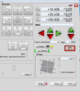

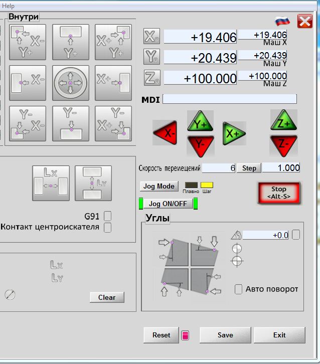

Сергей! А как остановить процесс измерения если вдруг что-то пошло не по плану. Или захотелось прервать операцию измерения не нажимая физически E-Stop или кнопку Reset.
Может нужно добавить кнопку Stop на экран ?

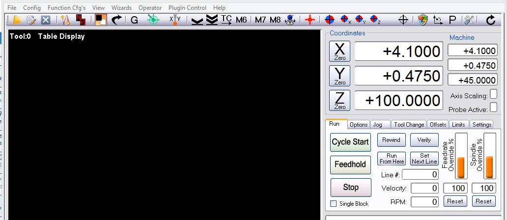

Сообщения: 2893
Re: Работа с центроискателем в Mach3
Добавил кнопку вызова визарда. Если у автора есть своя 25x25 пикс., то заменю на авторскую.
Screenshot - 27.03.2018 , 21_43_11.png (6507 просмотров) <a class='original' href='./download/file.php?id=135765&mode=view' target=_blank>Загрузить оригинал (47.97 КБ)</a>
За основу взял с сайта. Если автор не против?

Сообщение verser »
shalek писал(а): Может нужно добавить кнопку Stop на экран ?
Добавил
add_stop.JPG (6428 просмотров) <a class='original' href='./download/file.php?id=135848&mode=view' target=_blank>Загрузить оригинал (80.62 КБ)</a>
Положил в комплект картинки для кнопок внешнего вызова 25х25, 32x32, 20x50px
Ссылка на скачивание в первом посте (всегда обновленная)

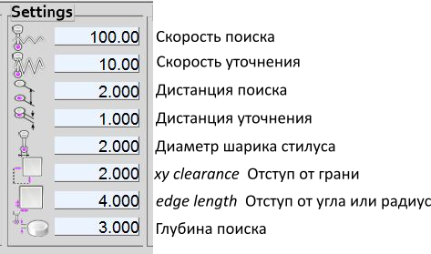

Подробнее о настройках для кнопки обмера инструмента:
Кнопка запускает макрос измерения диаметра фрезы на toolsetter. По нажатии:
-перемещает шпиндель в точку обмера (над центром измерительной площадки toolsetter) на безопасной высоте,
-делает измерение высоты площадки toolsetter по Z,
-включает обратное вращение шпинделя (рекомендуется задать не более 1500 об/мин),
-обмеряет диаметр по аналогии с поиском центра цилиндра.
Постоянные параметры для кнопки задаются пользователем индивидуально в макросе m924.m1s
' User's constants. Change for yourself.
Const ToolSetterDiameter =10  ' диаметр измерительной площадки toolsetter
Const ToolSetterAbsXPos =20   ' позиция по X центра измерительной площадки toolsetter
Const ToolSetterAbsYPos =20   ' позиция по Y центра измерительной площадки toolsetter
Const ZAbsStartPos =60        ' позиция по Z перед началом поиска
Const ZAbsSafePlane =100      ' плоскость безопасности для перемещения к toolsetter
Const SpindleReversRott =300  ' скорость обратного (M4) вращения шпинделя
Const Zclearance =4           ' отступ от поверхности площадки во время измерений
Временные параметры задаются пользователем индивидуально в полях "Настройки"(макрос задействует все поля "Настройки")
setts1.png (6387 просмотров) <a class='original' href='./download/file.php?id=136058&mode=view' target=_blank>Загрузить оригинал (79.15 КБ)</a>
В поле "Диаметр шарика стилуса" вводится приблизительный диаметр измеряемой фрезы.
