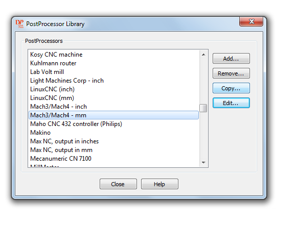

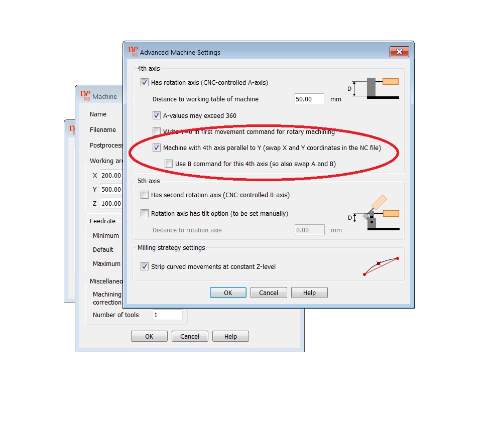

Юрий 333 писал(а): У вас наверное поворотка расположенна поперек оси Y, а у меня вдоль Y, пробовал так и так.
Правильно вдоль Х и у меня вдоль Х. На твоей УП где Ось А ? Или ось А подмена на ось Х. Сколько осей полноценных на станке ?

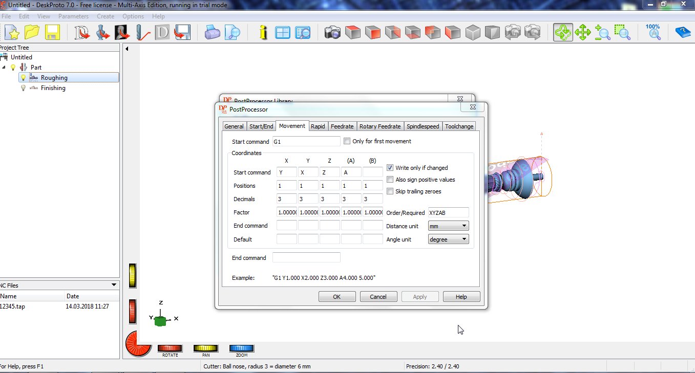

Юрий 333 писал(а): Все вращается но скорость поворотки почему то 100мм в мин.
смотри настройки А11Е. В постпроцессоре нужно настроить вывод вдоль оси Y ( поменяй местами ось X на Y а Y на X)
Результат вывода вдоль оси Y

поменял вывод вдоль оси Y (12397 просмотров) <a class='original' href='./download/file.php?id=134573&mode=view' target=_blank>Загрузить оригинал (130.96 КБ)</a>

Сообщение Юрий 333 »
2018-03-18_14-12-11.png (12268 просмотров) <a class='original' href='./download/file.php?id=134978&mode=view' target=_blank>Загрузить оригинал (27.73 КБ)</a>
ДП 7.0 скачал с ссылки в начале этой темы. Постпоцессор мач3-4 из списка
Может так попробовать
4th axes.jpg (11706 просмотров) <a class='original' href='./download/file.php?id=142134&mode=view' target=_blank>Загрузить оригинал (135.66 КБ)</a>

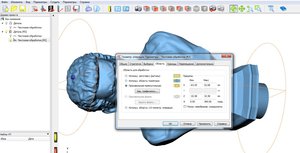

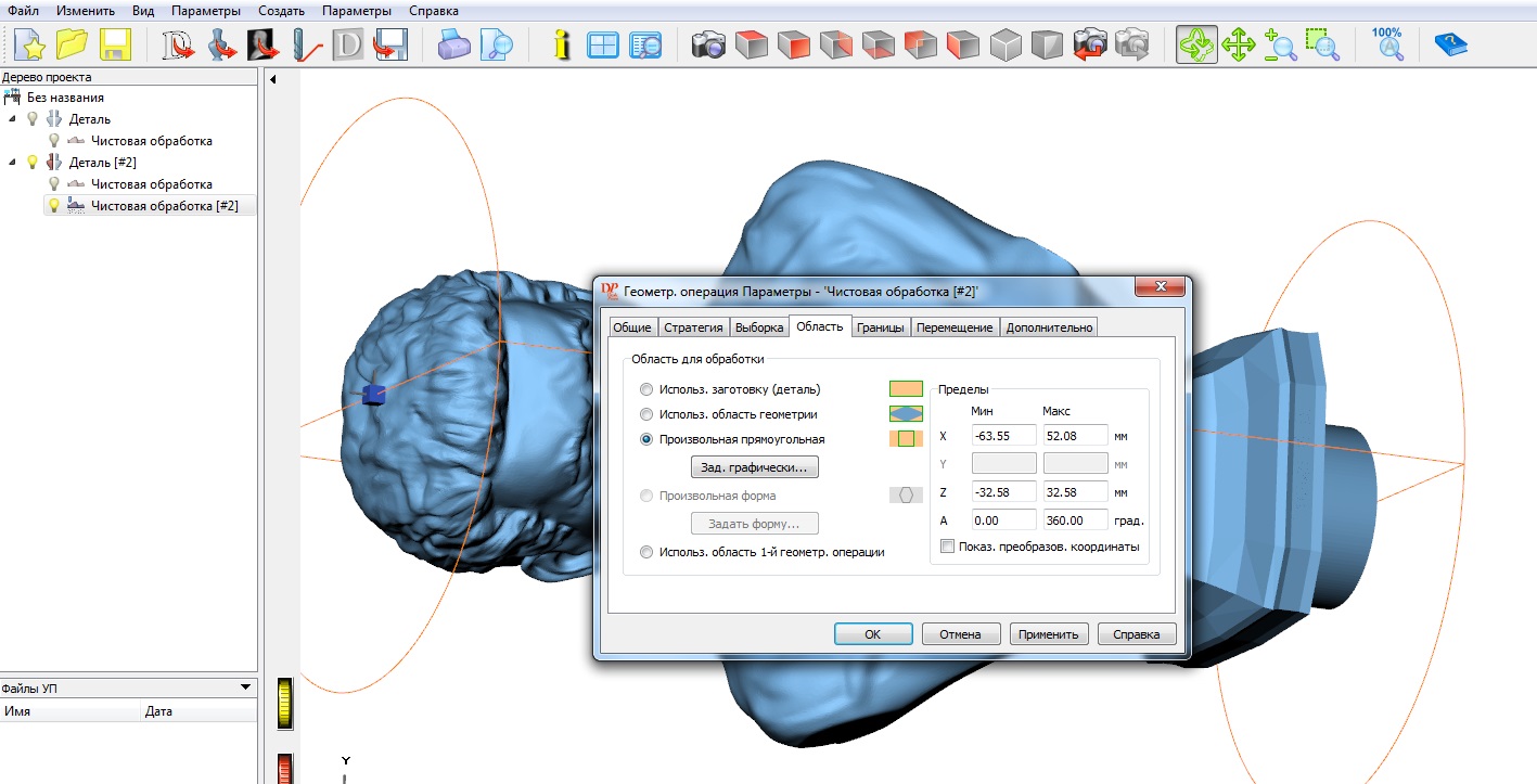

кто сталкивался с такой проблемой ? прога не загружает область обработки в виде AI файла
Uda4LIVEc
Сообщения: 228
Зарегистрирован: 30 май 2017, 20:01
Репутация: 44
Настоящее имя: Вредоносная программа
Откуда: Ярославль
Re: Вышел DeskProto 7.0
Сообщение Uda4LIVEc »
область произвольной формы для доработки не могу выбрать, не активна(
