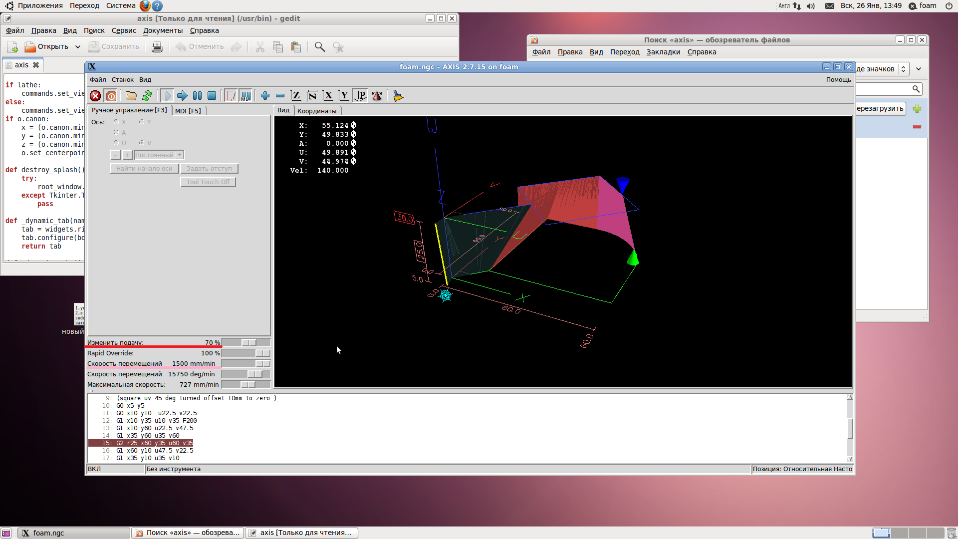

Немогу найти где внести измененя что бы вернуть управление осями а именно скоростями, деле в том что я работал на версии Linuxcnc 2,5,4. и привык к тому что подача и скорости ручных перемещений задается кнопками ("`, 1..9, 0", _("Set Feed Override from 0% to 100%") для меня это очень удобно по каждой цифрой определеная скорость, осебенно мне это нужно для превязке инструмента да и когда работаешь в ручном режиме,
А в новых версиях Linuxcnc 2.7.15 разделили подачу и ручные ускоренные перемещения и когда двигаешь осями в ручную скорость приходится задавать кнопками "<Б" "Ю>" это очень неудобно, мне нежно хотябы 3-4 горячии клавиши с конкретно заданными скоростями!
Сечас ковыряю вот этот файл /usr/bin/axis путем сровнения с версией 2,5,4
Моежт кто знает как решить это? Зарание благодарю

Re: Переназначение клавиш
да - это там прописаноСечас ковыряю вот этот файл /usr/bin/axis путем сровнения с версией 2,5,4
но чтоб не лезть от рута,можно в .axisrc всё то же самое прописать
как пример:
def bind_axis(a, b, d):
if d==0:
root_window.bind("<KeyPress-%s>" % a, kp_wrap(lambda e: two_axis_r(d), "KeyPress"))
root_window.bind("<KeyPress-%s>" % b, kp_wrap(lambda e: two_axis_l(d), "KeyPress"))
root_window.bind("<Shift-KeyPress-%s>" % a, lambda e: two_axis_max_r(d))
root_window.bind("<Shift-KeyPress-%s>" % b, lambda e: two_axis_max_l(d))
root_window.bind("<KeyRelease-%s>" % a, lambda e: two_axis_off(d))
root_window.bind("<KeyRelease-%s>" % b, lambda e: two_axis_off(d))
else:
root_window.bind("<KeyPress-%s>" % a, kp_wrap(lambda e: jog_on(d, -get_jog_speed(d)), "KeyPress"))
root_window.bind("<KeyPress-%s>" % b, kp_wrap(lambda e: jog_on(d, get_jog_speed(d)), "KeyPress"))
root_window.bind("<Shift-KeyPress-%s>" % a, lambda e: jog_on(d, -get_max_jog_speed(d)))
root_window.bind("<Shift-KeyPress-%s>" % b, lambda e: jog_on(d, get_max_jog_speed(d)))
root_window.bind("<KeyRelease-%s>" % a, lambda e: jog_off(d))
root_window.bind("<KeyRelease-%s>" % b, lambda e: jog_off(d))прописываем его в ини
хоть так:
USER_COMMAND_FILE = gui.py-

Меня интересует вот эти два параметра,
в версиях LCNC 2,5 и,2,6 они работают так
параметр "Изменить подачу" работает как в режиме выполнение УП так и для ручных перемещений, и кнопки ("`, 1..9, 0", _("Set Feed Override from 0% to 100%")), работают как для подачи так и для ручных перемещения и процент берется от выставленного значения второго параметра "Скорость перемещений"
А в новой версии LCNC 2,7,15 все работает раздельно параметр "Изменить подачу" работает только для G1
А для ручных перемещений (стрелками) приходится использовать только две кнопки (_("< and >"), _("Select angular jog speed")),
А моно поменять эти параметры местами?
или объединить как было в старых версиях ?

Ну а насчет поменять эти параметры местами чтобы ручные переезды задавались кнопками (`, 1..9, 0) а подача (< >)
Возможно так сделать ? просто для меня это очень удобно, ну и думаю это оценят те кто много работает ручками !
- Мастер
- Сообщения: 8167
- Зарегистрирован: 28 ноя 2011, 00:25
- Репутация: 1589
- Контактная информация:
конечно это возможно сделать,но как мне показалось - не изменением пары строк...SONIC300077 писал(а):Ну а насчет поменять эти параметры местами чтобы ручные переезды задавались кнопками (`, 1..9, 0) а подача (< >)
одна привязка в файле axis
другая - в axis.tcl
(пока) могу сказать - удобней (мне) ,когда оба этих файла находятся в папке конфига
кладем их туда ,
axis делаем исполняемым
в INI подправляем чтоб было:
DISPLAY = ./axisКод: Выделить всё
try:
nf.source_lib_tcl(root_window,"/home/nkp/linuxcnc/configs/gear/axis.tcl")
except TclError:
print root_window.tk.call("set", "errorInfo")

только небольшие подсказки:SONIC300077 писал(а):я пока не сообразил как их отредактировать )
вот плзун скорость jog (файл axis.tcl)
bind . , [regsub %W [bind Scale <Left>] ${pane_top}.jogspeed.s]
bind . . [regsub %W [bind Scale <Right>] ${pane_top}.jogspeed.s]Код: Выделить всё
root_window.bind("`", lambda event: activate_axis_or_set_feedrate(0))
root_window.bind("1", lambda event: activate_axis_or_set_feedrate(1))
root_window.bind("2", lambda event: activate_axis_or_set_feedrate(2))
root_window.bind("3", lambda event: activate_axis_or_set_feedrate(3))
root_window.bind("4", lambda event: activate_axis_or_set_feedrate(4))
root_window.bind("5", lambda event: activate_axis_or_set_feedrate(5))
root_window.bind("6", lambda event: activate_axis_or_set_feedrate(6))
root_window.bind("7", lambda event: activate_axis_or_set_feedrate(7))
root_window.bind("8", lambda event: activate_axis_or_set_feedrate(8))
root_window.bind("9", lambda event: set_feedrate(90))
root_window.bind("0", lambda event: set_feedrate(100))теперь и иди по функциям:
def activate_axis_or_set_feedrate(n):
# XXX: axis_mask does not apply if in joint mode
if manual_ok() and s.axis_mask & (1<<n):
activate_axis(n)
else:
set_feedrate(10*n)-
