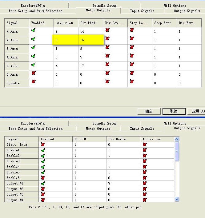

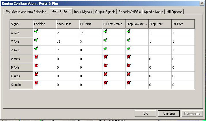

У оси Y номера пинов не перепутаны? Может поменять попробовать? В картинках выделил.
NorNik писал(а):
При отключении ожило две оси лампочки горять Х и Z, но двигаются плоховато каждый шаг слышно, но если зазать сразу две оси то движение становится быстрее, но все равно по шагово
Это вам в config->motor tuning. Это всё что на столе, оно вообще куда ставиться планируется? Станок на рейках, ремнях, швп или?

Евжений писал(а):У оси Y номера пинов не перепутаны? Может поменять попробовать? В картинках выделил.
Да пины были перепутаны, я их и так ставил и так, но дело не только в них. Методом тыка и крепкого слова добился работы всех моторов нормально. Вчера как дитё малое игрался настройкой моторов и драйверов :cheesy:
Евжений писал(а):. Это всё что на столе, оно вообще куда ставиться планируется? Станок на рейках, ремнях, швп или?
Станок будет фанерный: стойки портала, стол из 30 фанеры , ось Z из 20 фанеры, рама и ребра жескости из 15, ШВП 1605, направляющие на опоре 16 мм, Х 600мм, Y 1000 мм, Z 300мм. Рабочее поле 450 на 750 мм.

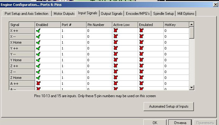

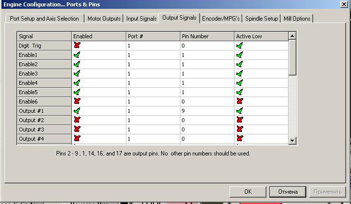

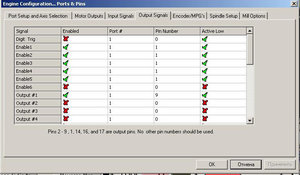

Сейчас настройки такие
ПортПин Мотор.JPG (4806 просмотров) <a class='original' href='./download/file.php?id=134128&mode=view' target=_blank>Загрузить оригинал (70.09 КБ)</a>
ПортПин OutСиг.JPG (4806 просмотров) <a class='original' href='./download/file.php?id=134129&mode=view' target=_blank>Загрузить оригинал (73.95 КБ)</a>
ПортПин ИмпутСиг.JPG (4806 просмотров) <a class='original' href='./download/file.php?id=134130&mode=view' target=_blank>Загрузить оригинал (76.64 КБ)</a>

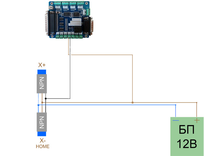

Остановился на таком подключении датчиков.

NorNik писал(а):Остановился на таком подключении датчиков.
Ниправильно.
"Домашние" датчики должны идти отдельными линиями.
"Концевики"(предельные датчики) - одной.
Концевиками могут быть ЛЮБЫЕ выключатели - их роль подать сигнал, что ось уехала за пределы поля. А вот "домашние" - чем точнее тем лучше.
Да - "Е-стоп" можно повесить на ту-же линию, что и концевики ;)

Данное подключение http://cncfiles.su/photo/23225 взял вот тут http://www.cncmasterkit.ru/viewtopic.php?f=5&t=4052

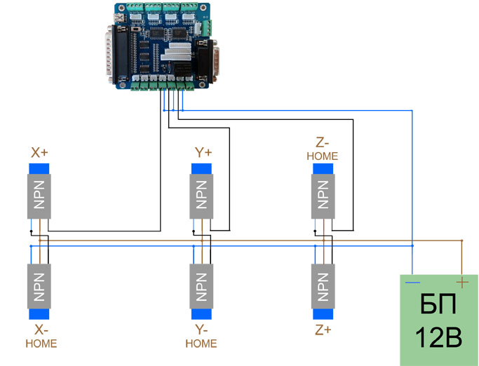

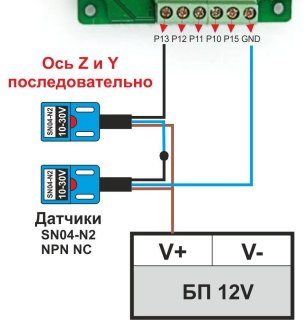

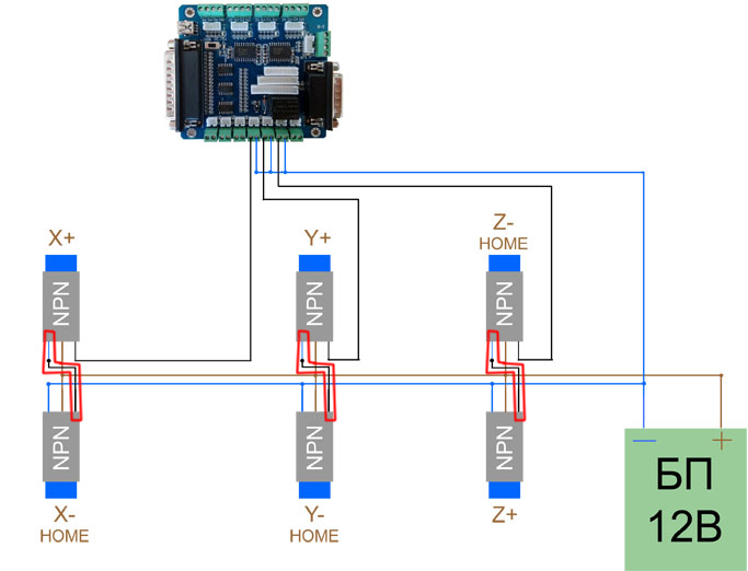

Эту схему где брали? То что красным обведено, вот это понять не могу.
Получается по схеме, что вход сработает только тогда, когда оба датчика возле железяки. Но. На схеме что-то с полярностью не то, у npn датчиков на сигнальном чёрном проводе минус появляется. И на плату тоже минус приходит.

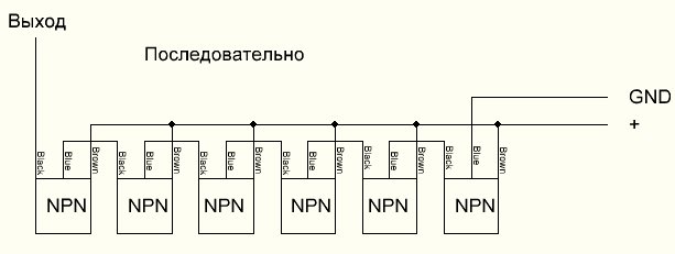

Последовательным соединением поделился NikolayUa24 . Пост в этой теме №6
Евжений
Сообщения: 1076
Репутация: 136
Настоящее имя: Жэзэрэл
Откуда: Там, сям.
Re: Как подключить датчики
Сообщение Евжений »
Эта?
На этой схеме выход сработает, только тогда, когда все датчики одновременно будут возле железки.
Изначально питание подведено к правому крайнему датчику. Остальные датчики обесточены. Нет на них питания. Как они должны сработать?
Как только подносим железку к правому датчику и он срабатывает, с его выхода минус подаётся на второй датчик справа. И так далее. Пока не сработает последний и от последнего сработает вход на плате.

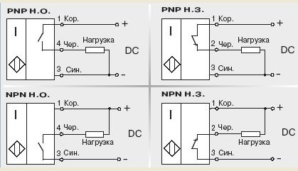

NorNik писал(а): как эти датчики подключить на один пи чтобы работало?
С вопроса понятно только что датчики NPN а какие конкретно :thinking:
D.jpg (4567 просмотров) <a class='original' href='./download/file.php?id=135073&mode=view' target=_blank>Загрузить оригинал (24.4 КБ)</a>
Может так будет понятней (4562 просмотра) <a class='original' href='./download/file.php?id=135075&mode=view' target=_blank>Загрузить оригинал (18.33 КБ)</a>

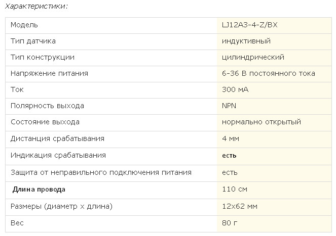

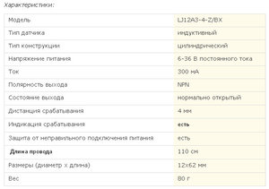

NikolayUa24 писал(а): С вопроса понятно только что датчики NPN а какие конкретно
Вот такие https://ru.aliexpress.com/item/Free-Shi ... 0.0.1urhMz . Уже два месяца идут из китая. Наверно пЯшком :cry:

NikolayUa24 писал(а):С вопроса понятно только что датчики NPN а какие конкретно
NorNik писал(а):Вот такие
Нормально открытый. Нет железки - нет минуса. Есть железка - есть минус.

Евжений
Сообщения: 1076
Репутация: 136
Откуда: Там, сям.
Сообщение Евжений »
Фух я тугой.
Этож для НЗ датчиков последовательно.
Для НО надо параллельно.
А результат один.
Но на НЗ датчиках надёжнее система.
Так?
Китаец ленивый он написал что NPN а какие конкретно NO или NC загадка. Для последовательной работы нужны NC LJ8A3-2-Z/AX NPN NC нормально закрытый
