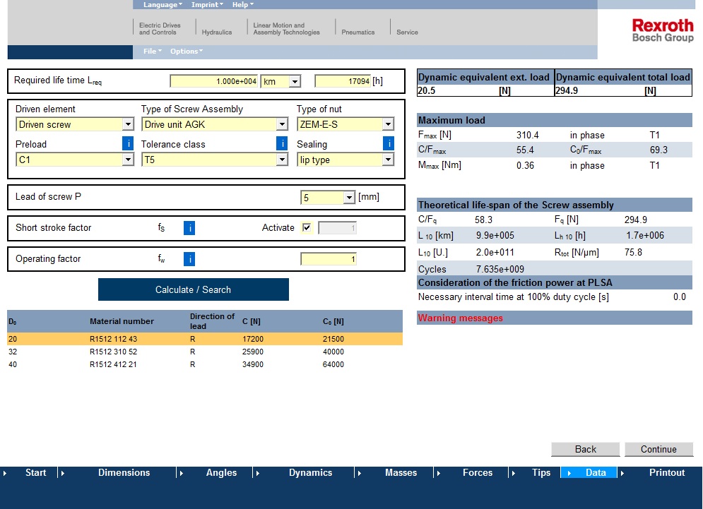

ukr-sasha писал(а):Для таких масс и направленности проекта на металлы, лучше закладывать 20-й габарит. Причем с преднатягом.
Bosch Linear Motion Designer одобряет. :good: Переработаю на 20 винт.

Сергей, насколько помнится, Вы в Инвенторе тоже работаете. Почему променяли его на Fusion360?
П.С. Если б 25 винт был впихуем, то я бы и его запихал. Опоры пожирнее поставить можно :roll: .

Зачем 25? Неужели такие нагрузки? 16 хватает. Опоры только хорошие нужно купить с дуплексами. Скоростей на таком поле огромных не будет. Ускорения я на своем ставил 5м, потом скинул до 2. Работает не чихает. Большие винты габариты очень так нормально увеличивают.
Re: Полимергранит, "Тут_должно_быть_название"
Винты и опоры жесткость дают. С такой станиной они точно будут самым слабым местом.

Dimka_almighty писал(а):Сергей, насколько помнится, Вы в Инвенторе тоже работаете. Почему променяли его на Fusion360?
Сначала было просто интересно увидеть старый продукт в новой форме, а на поверку Fusion оказался учень удобен. Интересная реализация привязок. Плюс возможности облака.
Dimka_almighty писал(а):П.С. Если б 25 винт был впихуем, то я бы и его запихал. Опоры пожирнее поставить можно .
Лучшее-враг хорошего. Нужно уметь вовремя остановиться, чтобы не раздуть первоначальную задумку до слонячего размера. И без того начинал с поля 300Х200Х100, а до этого вообще хотел сделать "карманную собачку" 100Х100 для сугубо домашнего пользования и работ типа "когда руки зачесались".
Smlua писал(а):Зачем 25? Неужели такие нагрузки? 16 хватает. Опоры только хорошие нужно купить с дуплексами. Скоростей на таком поле огромных не будет. Ускорения я на своем ставил 5м, потом скинул до 2. Работает не чихает. Большие винты габариты очень так нормально увеличивают.
Правильно, 25 там вообще не к месту. А для того чтобы принять решение, надо всё-же просчитать. На данном этапе 20 можно ещё безболезненно разместить. Вобщем, расчёты покажут.
