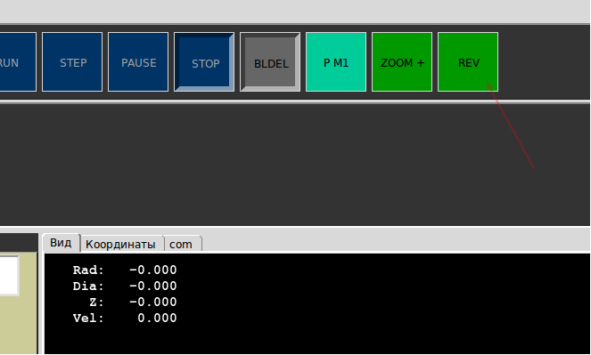

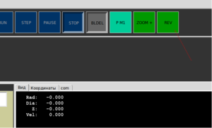

http://www.youtube.com/watch?v=ZPGiGrP8 ... el&list=UL
добавлено:
возможность "отходить" на выбранное число кадров,
"обратно-обратный " :) ход,
граф окно (в дальнейшем будет все это вызываться кнопочкой в axis) :
11rev_in.py.tar
(10 КБ) 545 скачиваний

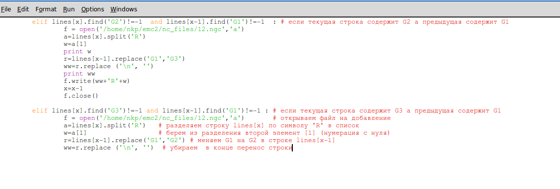

Сообщения: 8167
Репутация: 1589
Re: Python в LinuxCnC
Сообщение nkp »
Попытка обратного хода с движениями по дуге (пока с заданием R)
http://www.youtube.com/watch?v=KueBcvCv ... re=mh_lolz
Есть код-контур цифры "2"
15.ngc
(8.83 КБ) 1179 скачиваний

Сообщения: 8167
Репутация: 1589
Сообщение nkp »
Вот кусок кода в gedit:
	elif lines[x].find('G2')!=-1  and lines[x-1].find('G1')!=-1  : # если текущая строка содержит G2 а предыдущая содержит G1
                f = open('/home/nkp/emc2/nc_files/12.ngc','a')
	        a=lines[x].split('R')
	        w=a[1]
	        print w
	        r=lines[x-1].replace('G1','G3')
	        ww=r.replace ('\n', '')
	        print ww
	        f.write(ww+'R'+w)
	        x=x-1
	        f.close()
        elif lines[x].find('G3')!=-1 and lines[x-1].find('G1')!=-1 : # если текущая строка содержит G3 а предыдущая содержит G1
                f = open('/home/nkp/emc2/nc_files/12.ngc','a')       # открываем файл на добавление
	        a=lines[x].split('R')   # разделяем строку lines[x] по символу 'R' в список
	        w=a[1]                  # берем из разделения второй элемент [1] (нумерация с нуля)
	        r=lines[x-1].replace('G1','G2') # меняем G1 на G2 в строке lines[x-1]
	        ww=r.replace ('\n', '')  # убираем  в конце перенос строки
Если выровнять-ошибка отступа!
Тот же код в IDLE:
Выделение_113.png (4928 просмотров) <a class='original' href='./download/file.php?id=5531&mode=view' target=_blank>Загрузить оригинал (50.56 КБ)</a>

Сообщение nkp »
Nick писал(а): как реализуется обратно-обратно
Идем по программе-останов-выз окно-вводим количество кадров отхода-генерир код-загружаем его в axis-отходим-в конце программы(после М2) смотрим число-выз окно-
вводим в соотв поле-генерируем код-загружаем-и вперед по программе.
