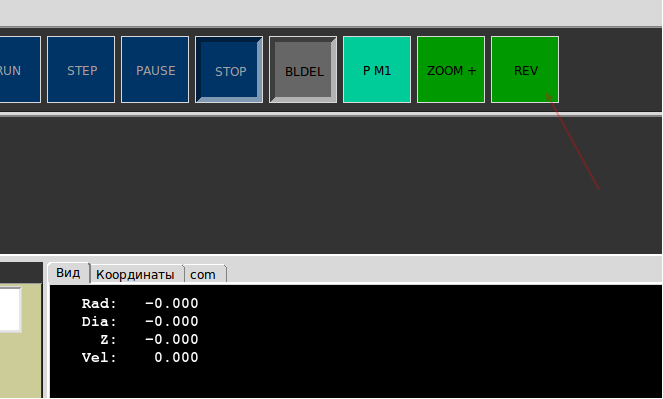

возможность "отходить" на выбранное число кадров,
"обратно-обратный " :) ход,
граф окно (в дальнейшем будет все это вызываться кнопочкой в axis) :
11rev_in.py.tar
(10 КБ) 523 скачивания

    def WriteToAxis(self):
        sys.stdout.write(self.g_code.get(0.0, END))
        self.quit()
    def rev(self):

Re: Python в LinuxCnC
Меня вроде всего день не было, а тут уже все готово!!! :cheesy:
Супер!
только не понял, как реализуется обратно-обратно :).
nkp писал(а):Если выровнять-ошибка отступа!
Что выровнять?
Сообщения: 8167
Репутация: 1589
Сообщение nkp »
Nick писал(а): как реализуется обратно-обратно
Идем по программе-останов-выз окно-вводим количество кадров отхода-генерир код-загружаем его в axis-отходим-в конце программы(после М2) смотрим число-выз окно-
вводим в соотв поле-генерируем код-загружаем-и вперед по программе.
Nick писал(а):Что выровнять?
Да чтото gedit с отступами партачит(или это не он? :) )
nkp писал(а):Да чтото gedit с отступами партачит(или это не он? )
С какими из них? может у тебя некоторые отступы через таб а некоторые через пробел?
ЗЫ а как это все в LinuxCNC интегрируется? Через hal?
Сообщения: 8167
Репутация: 1589
Сообщение nkp »
Nick писал(а): а как это все в LinuxCNC интегрируется? Через hal?
Да там "интеграции" всего - загрузить код с нашего окошка в axis.(через хал только текущ номер кадра)
Пока все примитивно- но и с этим змием(питоном) еще "на Вы".
nkp писал(а):Да там "интеграции" всего - загрузить код с нашего окошка в axis.(через хал только текущ номер кадра)
Понятно, просто я там у тебя увидел что-но на tkinter, думал, может ты что-то в axis добавил..
