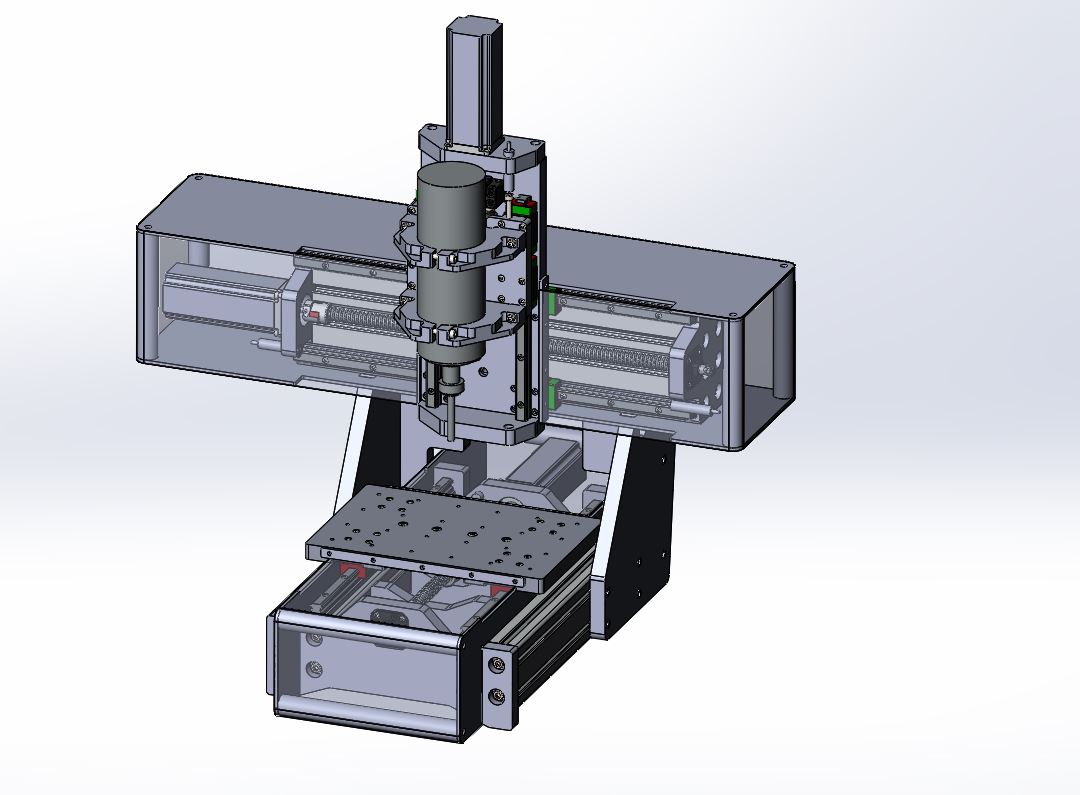

frezeryga писал(а):по месту защиту сложно будет поставить поскольку изначально не предусмотрена.
Ну там единственное где пришлось изменить конструкцию - задние планки. Добавил там два выреза. Остальное прекрасно крепится к профилю уголком специальным (еще в процессе рисования), и вырезается две пластины защиты из куска дюраля 4мм (или стали, еще не знаю, что будет проще обработать без лазера). Труба будет 25я хромированная, винт М8. Правда где ленту искать я хз. Наверное в каком нибудь стройцентре :thinking:
Вообще, по хорошему, мне там нужна защита только на стол, остальное как показывает практика, отлично защищается одетой щеткой на шпиндель.

frezeryga писал(а):ролики на маленькие станки я ставлю из алюминиевой трубы 16 стенка 2 и подшипник 13х5х5 полистай тему про мелкого там все показывал. мне больше интересно как на портал прикрутишь.
Трубу поищу, если найду у нас - переделаю под такую.
Защита по Х уже мне не кажется хорошей идеей, потому что серва торчит на полкилометра, оно то приделать можно, но будет некрасиво, как по мне. Хотя, это станок не на продажу :thinking: Вообщем буду сегодня рисовать, пробовать.

Если есть место, в цеху аль мастерской, то телескопическая встанет на Х.

Станок маленький можно и не телескопическую а просто жесткие щитки.

Как то так. Если бы не размер сервы - было бы аккуратнее с боковыми пропорциями. На Z ленты делать не буду. Еще будут отверстия для кулеров 60*60, охлаждать сервы, т.к. там пассивка, и они точно перегреются.
Снимок.JPG (2313 просмотров) <a class='original' href='./download/file.php?id=131410&mode=view' target=_blank>Загрузить оригинал (82.69 КБ)</a>
Re: Фрезерный 300*200*100 по открытому проекту frezeryga
Заделку ленты прорисуй. Вентиляторы я бы не ставил они буду сосать туда пыль.

inFamous писал(а):Как то так. Если бы не размер сервы - было бы аккуратнее с боковыми пропорциями.
Поставить серву за балку через ремень.

frezeryga писал(а):Заделку ленты прорисуй. Вентиляторы я бы не ставил они буду сосать туда пыль.
В смысле заделку?
Вентилятор там нужен, ну или внутри на серву цеплять все равно, я не знаю, как она будет греться, потому что надо смотреть на станке все равно, а защита сделана так, что ее можно повесить после окончательной сборки уже.

а люфт ремня?

а люфт ремня?
О каком люфте речь, что-то ни у кого не люфтит, а у вас будет?
sima8520, да точно 14 ошибся.
так у тебя шагосервы вроде тоесть тупо шаговики. и ничего им небудет без вентилятора.

frezeryga писал(а):так у тебя шагосервы вроде тоесть тупо шаговики. и ничего им небудет без вентилятора.
А что будет сервам без вентилятора?

да я где то здесь читал, что 4я ось на ременном приводе это фуфломицин из-за люфта и натяжки ремня, а тут оказывается люфтить не будет. Курс деталей машин я еще не забыл, и система с ремнем таки подвержена растяжке и люфту. Так или иначе, защита просто большая будет, ничего страшного.
Простым сервам также ничего не будет они вообще мало греются.
