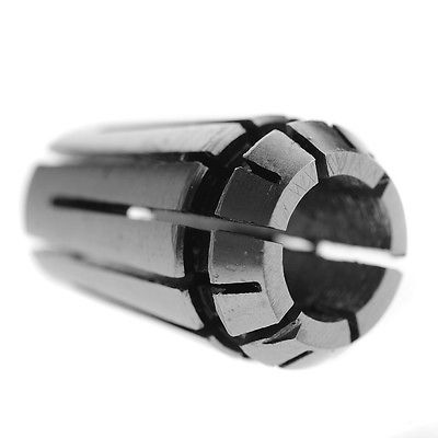

Посоветуйте проверенное место у кого заказать цангу для ER11 (нужна на 6.0мм). Разброс цен от 70р до 300р, отзывы на али 95% неинформативны. Я так понимаю основные параметры - это материал и качество изготовления, ну и как следствие биения.
Встречаются еще непонятные параметры типа: VEC05 P, P0.05, VED01 P, VEC05 P34 и т.п.
На сколько я понял, это шаг резьбы, но какое это имеет отношение к цанге? Или это какие-то стандарты качества?
И количество прорезей, есть на 6 и 8, какие предпочтительнее? Или пофиг?
51GBI5Ng0YL[1].jpg (8740 просмотров) <a class='original' href='./download/file.php?id=131606&mode=view' target=_blank>Загрузить оригинал (34 КБ)</a>
1-Pc-Er11-1-4-Spring-Collet-Chuck-Cnc[1].jpg (8740 просмотров) <a class='original' href='./download/file.php?id=131607&mode=view' target=_blank>Загрузить оригинал (12.7 КБ)</a>

Я цанги набором брал во у этого продавца:
https://ru.aliexpress.com/store/group/E ... 2c82xs5Jrt
качество отличное. Спишитесь с ним, может продаст поштучно, какие надо

Спасибо, но продавец только комплекты отправляет, а он мне не нужен пока.
Немного поискал по параметрам P0.05 (average 0.0002”) это биения - Total Indicated Runout (T.I.R.)
VEC** VED** это артикулы

noobik
SerЫй писал(а):P0.05 (average 0.0002”) это биения - Total Indicated Runout (T.I.R.)
Так то оно конечно так, именно это и пишет Китаец, но по опыту даже американцы или немцы не всегда (конечно редко) могут давать качество 0.0002" (5 микрон) биений, а тут Китайцы за 57 рублей смогли? Минимум в лучшем случае 0.0006"(15 микрон), а то и больше. Имхо, моё мнение.

SerЫй
Если совсем сильные биения будут, то можно и предъявить.
Но по сути, если у многих 2418 в центре оси Х на глаз невооруженным взглядом даёт "муар" фрезы в 1мм...
