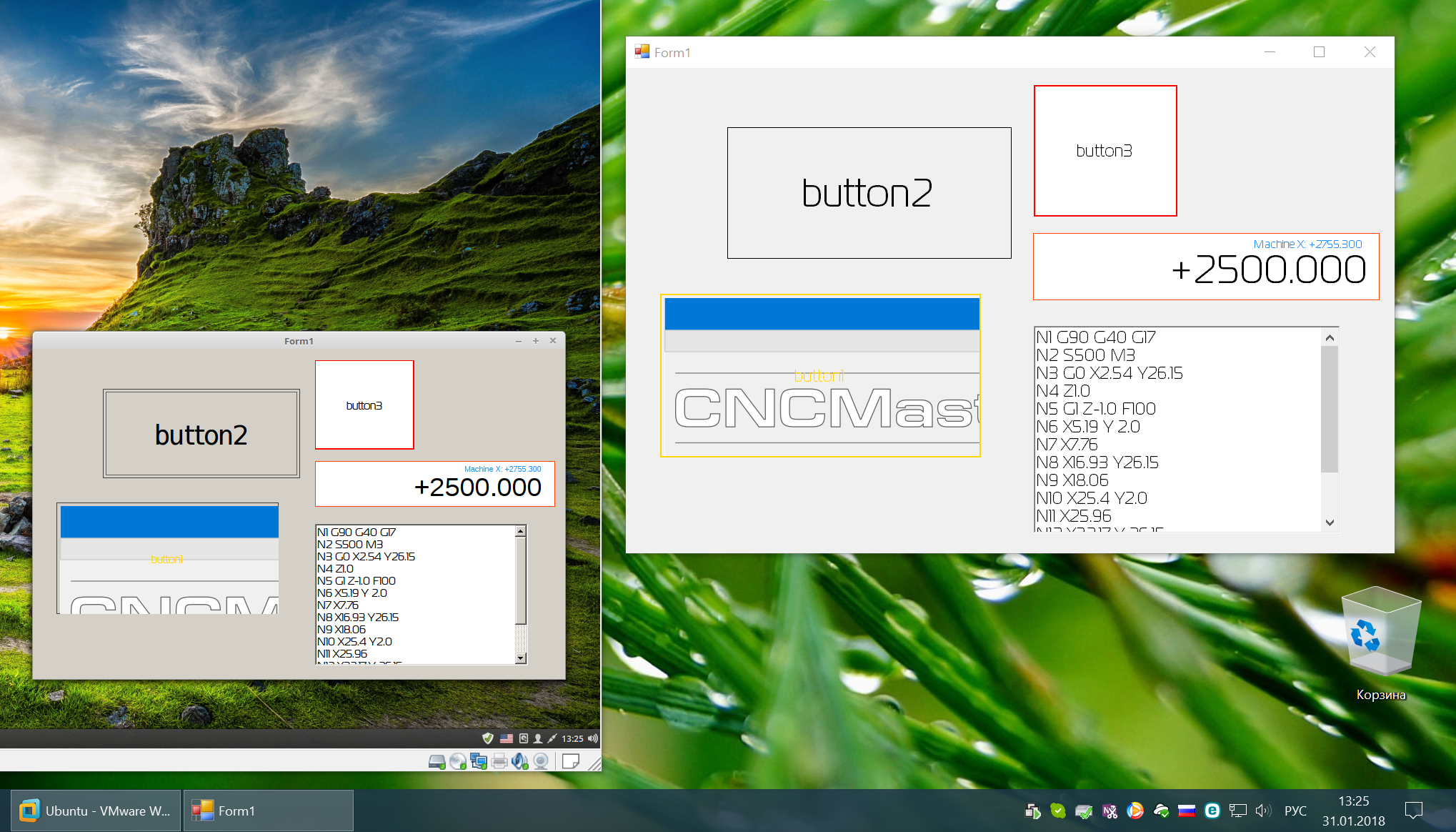

Пытаюсь разобраться. Пока тяжело.
selenur писал(а):Хотя конечно есть нюансы когда начинаешь использовать последовательные порты, сеть, и дрр...
Но везде есть свои сложности....
У меня были надежды на .NET и C#
Пока на форме только Label да Button - запускается под WinE.
Но если пытаюсь добавить окно OpenGL - не запускается.
Возможно, достаточно положить какие-нибудь файлы библиотек в папку... но моих знаний для этого явно мало.

michael-yurov писал(а):запускается под WinE
Тут я увы, мало знаю но https://www.ibm.com/developerworks/ru/library/os_mono1/
В WX opengl и там и там должен работать.

npa писал(а):В WX opengl и там и там должен работать.
Должен... На то он и OpenGL... пока не могу разобраться даже как этим WX пользоваться.
Prav писал(а):C# - лучший выбор для такой программы на сегодняшний день IMHO
Так и планировал. Давно изучаю. Пока не удается запустить Linux с OpenGL окном на форме.

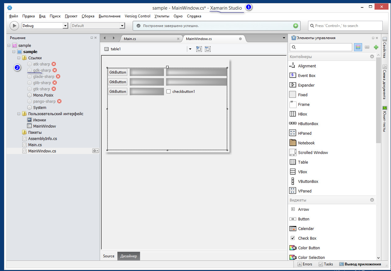

Если программу делаю в моно, я не использую winforms, т.к. внешний вид получается иначе ужасный, я использую gtk, вот на скрине ниже:
2018-01-31_154342.jpg (5007 просмотров) <a class='original' href='./download/file.php?id=131063&mode=view' target=_blank>Загрузить оригинал (181.07 КБ)</a>
Так-же не мало готовых виджетов, для диалога.
Net сборки можно с помощью спец утилит превращать в абсолютно не читаемый код, при декомпиляции, но это нормально у меня получилось только под windows сделать, в связи с чем это конечно минус....
Re: Как написать софт под Windows и Linux?
michael-yurov писал(а):И че дальше - не понятно. Оказалось, у него нет GUI. Или я туплю.
На скине выше, я использую среду xamarin studio 5.10.1 для windows, и MonoDevelop 3.0.3.2 для линукса, т.к. один и тот-же проект я делал то там, то там.
