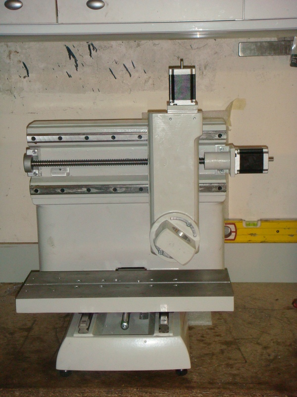

dens.jpg (9477 просмотров) <a class='original' href='./download/file.php?id=6057&mode=view' target=_blank>Загрузить оригинал (182.38 КБ)</a>
Вот пример использования подшипникового узла. Обрати внимание на узел возле мотора. Всё в одном. И подшипниковый узел и крепление мотора в одном флаконе и для муфты тоже место есть. Думаю это качественный самодельный узел.
Если кто видел такие стандартные - ткните носом пожалуйста.
