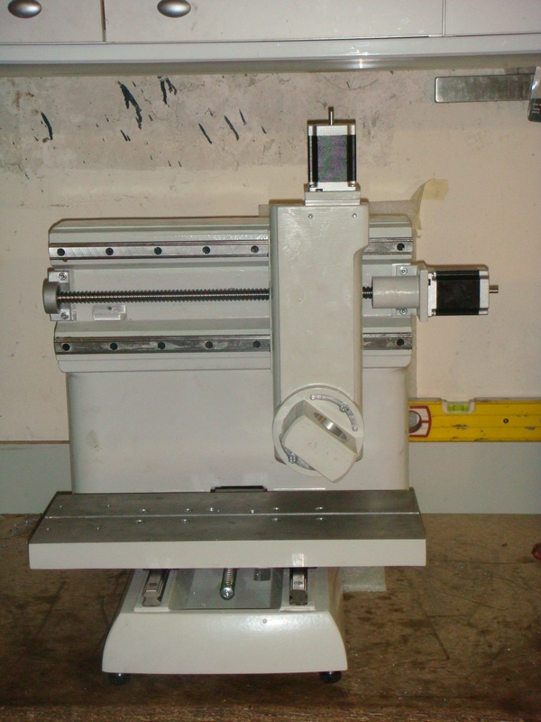

Кажется, нашел подтверждение использования подшипниковых узлов
Вот только никак не могу найти, где я видел этот станок :cry:

dens.jpg (9348 просмотров) <a class='original' href='./download/file.php?id=6057&sid=d02a97969b07b0597c6b76f46c1f0c05&mode=view' target=_blank>Загрузить оригинал (182.38 КБ)</a>
Вот пример использования подшипникового узла. Обрати внимание на узел возле мотора. Всё в одном. И подшипниковый узел и крепление мотора в одном флаконе и для муфты тоже место есть. Думаю это качественный самодельный узел.
Если кто видел такие стандартные - ткните носом пожалуйста.
