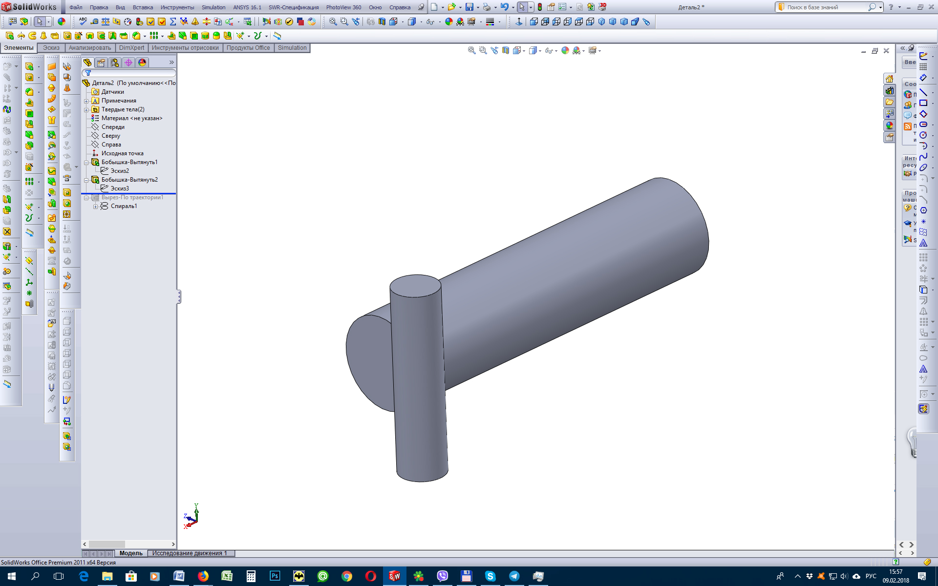

Re: Прошу помочь профессионалов ! Шнеки
Сообщение Engineer1979 »
Для форума.jpg (10482 просмотра) <a class='original' href='./download/file.php?id=132016&mode=view' target=_blank>Загрузить оригинал (718.6 КБ)</a>
Вырез твердым телом

Для форума2.jpg (10480 просмотров) <a class='original' href='./download/file.php?id=132017&mode=view' target=_blank>Загрузить оригинал (699.09 КБ)</a>
Константин23
Сообщения: 470
Репутация: 62
Откуда: Krasnodar
Сообщение Константин23 »
Frezer_PU писал(а):А в какой программе вы собираетесь это делать ?
В арсенале солидкам и повермил :wik:
