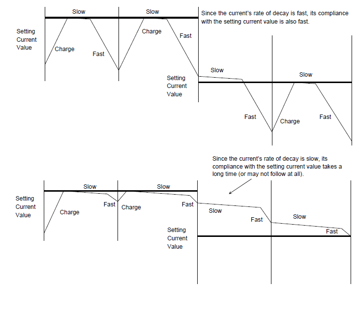

Грубо говоря, когда мы закрываем транзистор, возникает ЭДС самоиндукции. А отключить мы можем в любой момент - когда ток достигнет установленного значения. После этого, ток самоиндукции должен куда-то рассосаться. По умолчанию, ток течет через шунтирующие диоды (их там по два на провод), но этот процесс неконтролируем, плюс параметры диодов гораздо хуже, чем у полевика. И в режиме микрошага такая утилизация тока может привести к искажениям формы тока.
Соответственно, после закрытия плеча моста, открываются другая пара транзисторов. Либо открывается плечо в противофазе (это fast-decay), либо открываются оба нижних/оба верхних (это slow-decay).

Приблизительно понятно. А как это отражается на работе двигателя, и какое значение лучше ставить?

Та как обычно нет серебряной пули. Зависит от индуктивности двигателя и от скорости вращения. В идеале надо использовать динамический режим.
При быстром затухании - постоянные расходы на востановление тока (большие пульсации)
При медленном - искажается форма синусоиды на спадающей части волны
имеет смысл использовать, только если включен микрошаг. Если шаг или полушаг - и без него прокатит.
Вот картинка из даташита того же 6560. Верхний рисунок - это быстрый спад, нижний - медленный. Жирная линия - требуемый в данный момент ток, тонкая - что получается.

Ну и поскольку идут постоянные качели, двигатели начинают мерзко пищать когда стоят (зависит от частоты ШИМ, заданной конденсатором). Они и так пищат, но не сильно, прислушиваться надо.
