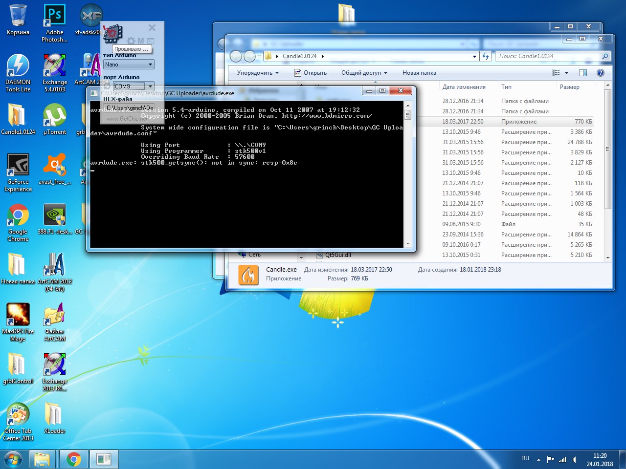

при попытке залить прошивку выдало вот это
Скетч использует 30058 байт (97%) памяти устройства. Всего доступно 30720 байт.
Глобальные переменные используют 1486 байт (72%) динамической памяти, оставляя 562 байт для локальных переменных. Максимум: 2048 байт.
Произошла ошибка при загрузке скетча

Не всё так просто с платой дятла... Там в стоке нет загрузчика дуины, поэтому для первой прошивки потребуется программатор ICSP... Его можно сделать из любой платы дуины.. Но паять все равно придётся.. ((

Если есть затруднения с заливкой прошивки, то попросите кого-нибудь скинуть готовый HEX. А потом в 2 клика залейте в Ардуину при помощи "GC Uploader":

софтину запустил, она показала, что прошивка залита. вопросик не большой- а как теперь узнать какая прошивка на плате?))))))в консоли грбл пишет [CTRL+X] < Grbl 0.9j ['$' for help]Nixon писал(а):Если есть затруднения с заливкой прошивки, то попросите кого-нибудь скинуть готовый HEX. А потом в 2 клика залейте в Ардуину при помощи "GC Uploader":
http://www.getchip.net/posts/136-gc-upl ... a-arduino/
S10000 < ok. получается, что софтина нечего не прошила? хотя сказала, что все хорошо

А уверены что HEX от 1.1?Grinch писал(а):софтину запустил, она показала, что прошивка залита. вопросик не большой- а как теперь узнать какая прошивка на плате?))))))в консоли грбл пишет [CTRL+X] < Grbl 0.9j ['$' for help]Nixon писал(а):Если есть затруднения с заливкой прошивки, то попросите кого-нибудь скинуть готовый HEX. А потом в 2 клика залейте в Ардуину при помощи "GC Uploader":

grbl_v1.1f.20170801Nixon писал(а):А уверены что HEX от 1.1?Grinch писал(а):софтину запустил, она показала, что прошивка залита. вопросик не большой- а как теперь узнать какая прошивка на плате?))))))в консоли грбл пишет [CTRL+X] < Grbl 0.9j ['$' for help]Nixon писал(а):Если есть затруднения с заливкой прошивки, то попросите кого-нибудь скинуть готовый HEX. А потом в 2 клика залейте в Ардуину при помощи "GC Uploader":
от сюда качал https://github.com/gnea/grbl/releases

Тип Ардуины и порт при прошивке указаны правильно?

да. у меня плата скорее всего без прошивальщикаNixon писал(а):Тип Ардуины и порт при прошивке указаны правильно?

Все правильно, GC-Uploader и нужен для заливки Ардуинок без встроенного загрузчика. У меня такая на лазерном гравере стояла. Плюсом еще продаван Мегу залочил. Пришлось прогер цеплять.Grinch писал(а):да. у меня плата скорее всего без прошивальщикаNixon писал(а):Тип Ардуины и порт при прошивке указаны правильно?
Попробуйте еще несколько раз залить

уже и порты менял и платы. результат один. на скрине- нет синхронизацииNixon писал(а):Все правильно, GC-Uploader и нужен для заливки Ардуинок без встроенного загрузчика. У меня такая на лазерном гравере стояла. Плюсом еще продаван Мегу залочил. Пришлось прогер цеплять.Grinch писал(а):да. у меня плата скорее всего без прошивальщикаNixon писал(а):Тип Ардуины и порт при прошивке указаны правильно?

А прогер подцепить может кто поможет? Тогда сразу ясно будет. Трудновато дистанционно что либо советовать...
