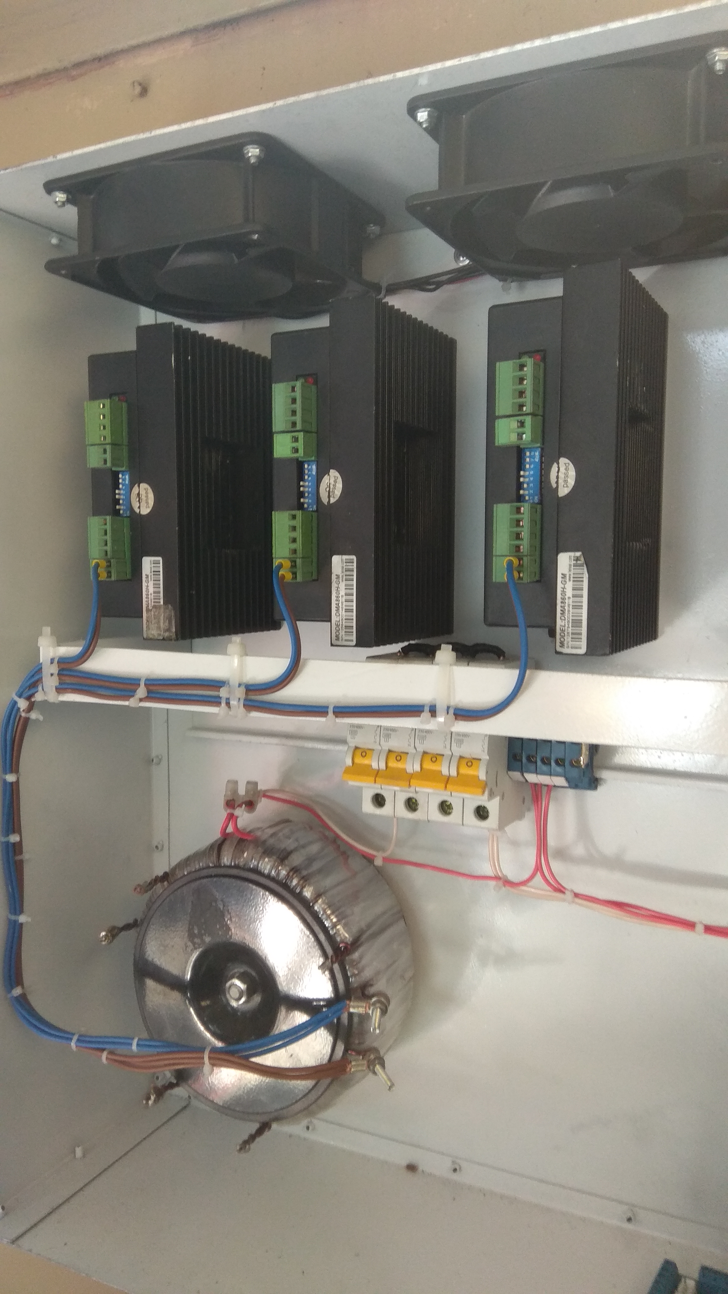

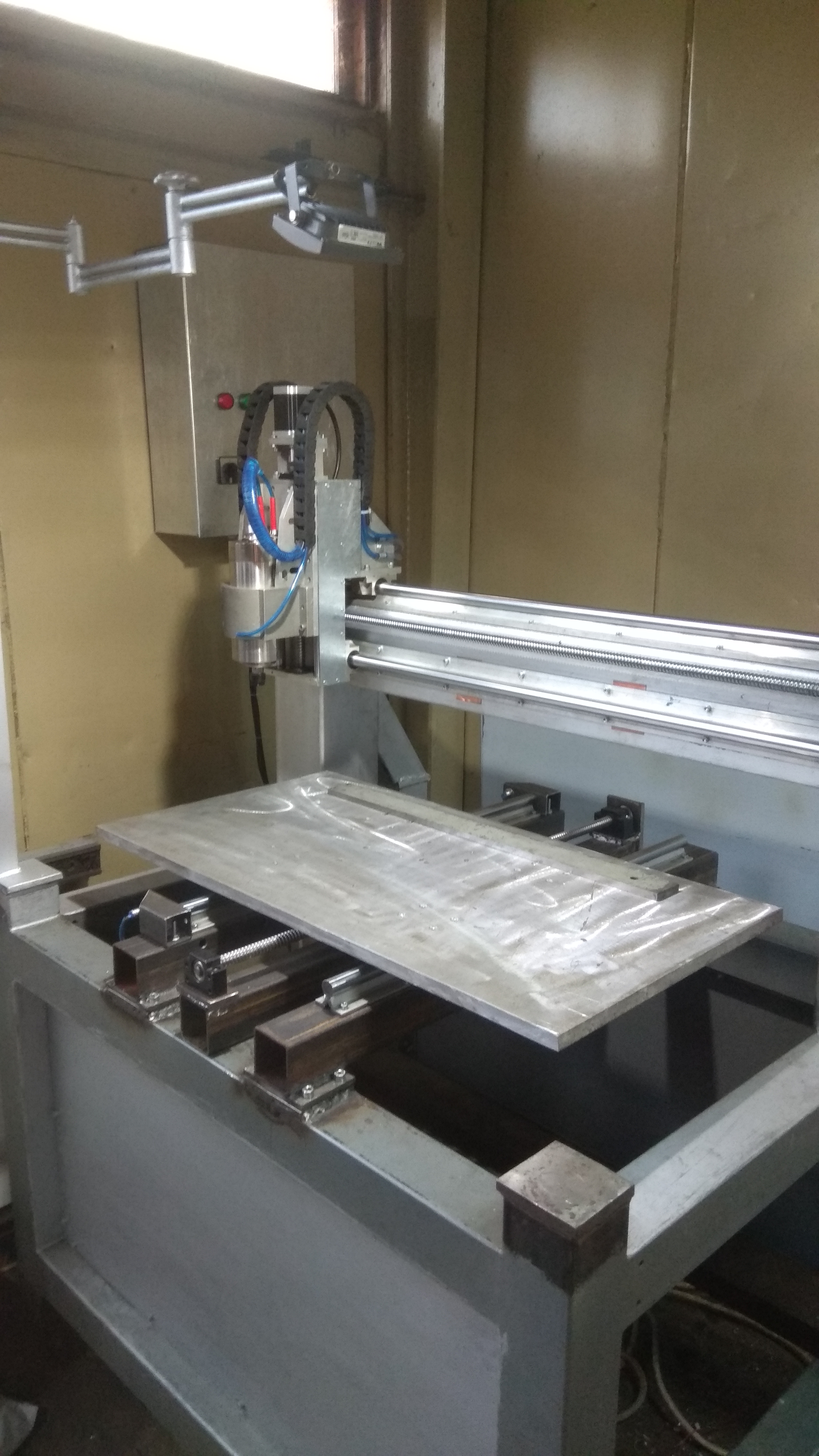

Тоже добиваю свой начатый проект.
Драйвера МА860Н питание 72в переменки, шаговые 5776 на 3а

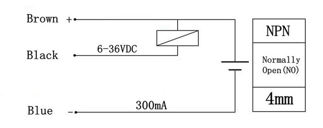

вот схема подключения датчиков LJ12A3-4-Z/BX NPN NO открытый , может кому пригодиться.

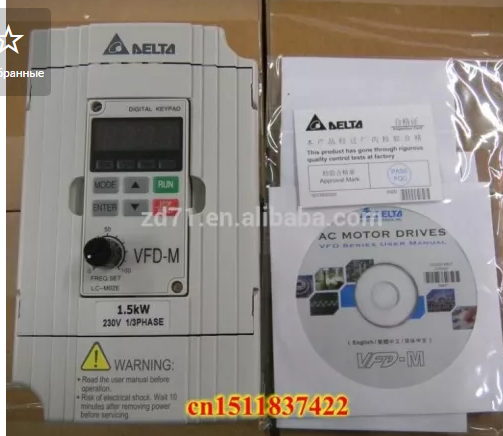

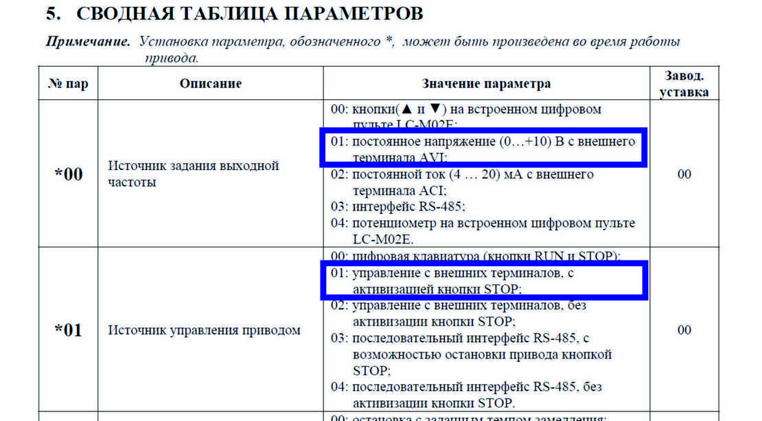

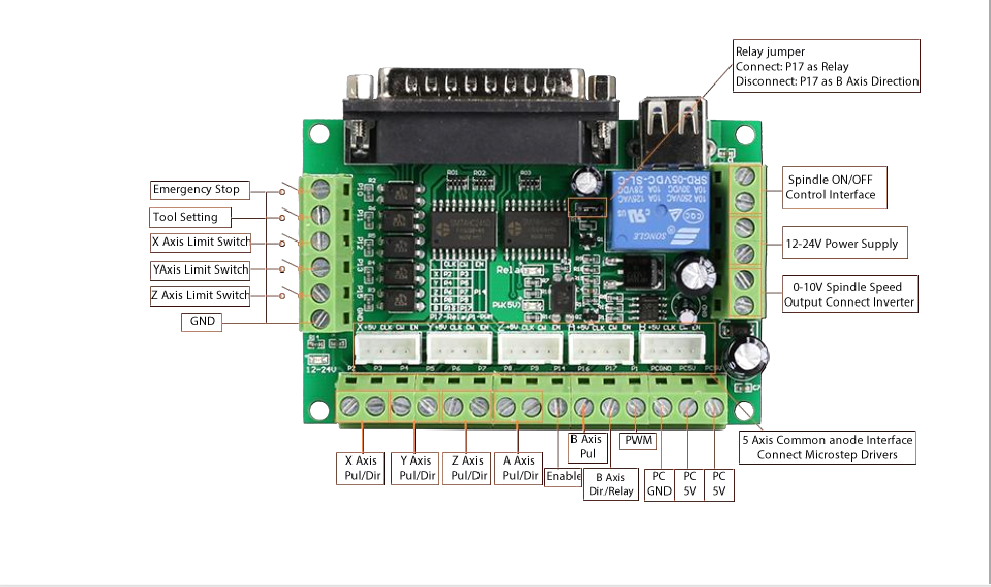

Re: Первый с подвижным столом для дерева и цветмета 450*450
Сообщение woodcraft »

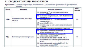

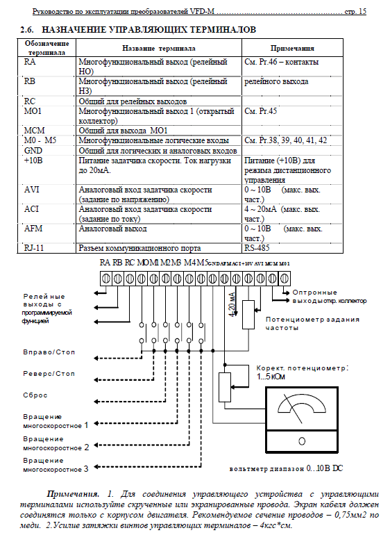

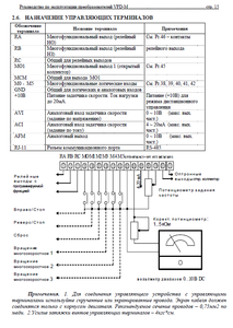

приветствую..
помогите с подключением ЧП delta vfd015m21a вот такого
3.png (3518 просмотров) <a class='original' href='./download/file.php?id=161273&mode=view' target=_blank>Загрузить оригинал (213.15 КБ)</a>
к интерфейсной плате..
2.jpg (3518 просмотров) <a class='original' href='./download/file.php?id=161274&mode=view' target=_blank>Загрузить оригинал (61.34 КБ)</a>
вот пины на ЧП..
1.png (3518 просмотров) <a class='original' href='./download/file.php?id=161275&mode=view' target=_blank>Загрузить оригинал (73.42 КБ)</a>
подскажите куда подключать на ЧП 2 провода от реле и 2 провода от регулировки скорости?
надо подключать только эти 4 провода или что-то ещё?
также интересуют настройки самого ЧП.. на данный момент ЧП настроен на работу с пульта.
помпу также хотелось подключить к интерфейсу..
может кто с таким сталкивался?

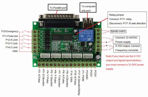

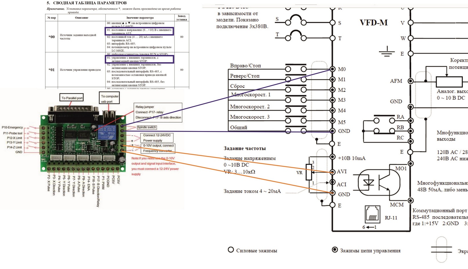

приветствую
подключил так
3.jpg (3437 просмотров) <a class='original' href='./download/file.php?id=161444&mode=view' target=_blank>Загрузить оригинал (295.5 КБ)</a>
5+.jpg (3437 просмотров) <a class='original' href='./download/file.php?id=161445&mode=view' target=_blank>Загрузить оригинал (227.88 КБ)</a>
но есть проблемко...
с подключенными проводами от реле только М0 и GRD ,при включении с мача - включаеться через раз.. выбивает реле .. в маче - Emergrcy Mode Active -Limit Switch Triggrred..
при подключенных 4 проводах таже фигня..Emergrcy Mode Active -Limit Switch Triggrred..
при отключенных проводах от частотника- реле работает как часы...
что может быть?
завтра проверю номера пинов в настройках...каким боком тут срабатывают Limit Switch - непонятно...

и ещё.. проверял тестером контакты М0 и GRD то при выключенном реле есть напряжение 4,5 В при попытке реле включиться (включаться и отрубается )- напряжение пропадает..
может плате хана?
woodcraft
Сообщения: 24
Зарегистрирован: 17 янв 2018, 23:21
Репутация: 11
ещё момент..при отключенных проводах на интерфейсной плате PWM и GRD частотник с мача включается..но при регулировке оборотов с частотника- вырубает реле..
плата включена была на 24 В
подключил питание 12 В- в маче в окне диагностики- сработка все лимитов... подключил обратно все нормально...выбивает только реле.. Emergrcy Mode Active -Limit Switch Triggrred
вопрос.. можно ли эту плату bl mach 1,1 подключать на 24 В.. были ли замечены глюки на 24 В?
в общем заказал новую плату...
также вопрос.. если я не ошибаюсь.. то тут можно контакты оси В использовать как дубляж контактов реле и c PWM и Relay тут подписано.. а где ..GRD? или это не верно?
802e7e6cb2a2.png (3387 просмотров) <a class='original' href='./download/file.php?id=161482&mode=view' target=_blank>Загрузить оригинал (389.39 КБ)</a>
Сообщение Евжений »
Схему бы увидеть актуальную.
ВК https://vk.com/id353124059
О Боже, дай мне .... пендель!
woodcraft
Сообщения: 24
Репутация: 11
ну так постом выше (пост 32) 2 схемы...или картинки не отображаются?
Евжений
Сообщения: 1076
Репутация: 136
Настоящее имя: Жэзэрэл
Откуда: Там, сям.
Сообщение Евжений »
Просто по датчикам не ясно. Что это они вдруг. Индуктивные или обычные?

woodcraft
Сообщения: 24
Репутация: 11
датчики LJ12A3-4-Z/BX NPN NO
индуктивные
подключал так
коричневый L+ к блоку питания,
синий L- к контакту GRD на плате
чёрный - контрольный - на контакты с названием оси на плате
LJ12A3-4-Z--BX NPN NO.jpg (3341 просмотр) <a class='original' href='./download/file.php?id=161489&mode=view' target=_blank>Загрузить оригинал (88.8 КБ)</a>
вот схема датчиков
647445964_647445964.jpg (3336 просмотров) <a class='original' href='./download/file.php?id=161503&mode=view' target=_blank>Загрузить оригинал (20.44 КБ)</a>
по самим датчикам глюков до включения частотника не было.. срабатывали как часы.. "принять все базы"- работало.
ключевой вопрос на данный момент : можно ли эту плату bl mach 1,1 подключать на 24 В.. были ли замечены глюки на 24 В?
в понедельник приедет новая плата.. навернуть её не хочется...
Сообщение Евжений »

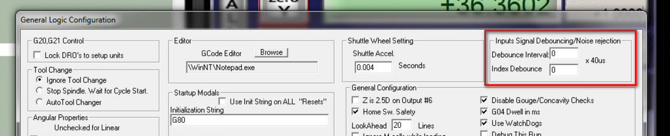

Да без разницы напряжение, от 12 до 24 можно. По левым срабатываниям ненужным, можно попробовать поставить вместо ноля в debounce interval и index debounce по 100.
