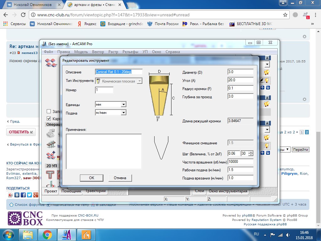

Grinch писал(а):вот подбирал, подбирал. в итоге в место 4мм врезался на 12))). ладно. завтра попробую 0,5
Угол тут ни при чем. Не правильно пошла УП.

пробовал и как ты советовал и свою. пробовал максимальный рез ставить 1. результат один - назначенный рез(если несколько )то 4+9,если один то 12+9. еще раз напишу- если взять из предустановленных в арткаме фрез гровер, то режет как написано, без всяких добавлений. если беру добавленную мной фрезу, то почему то прибавляется 9мм к резу установленному в арткаме

Можно скрины арткама настроек гровера и фрезы, которая заглубляется на 9 мм?

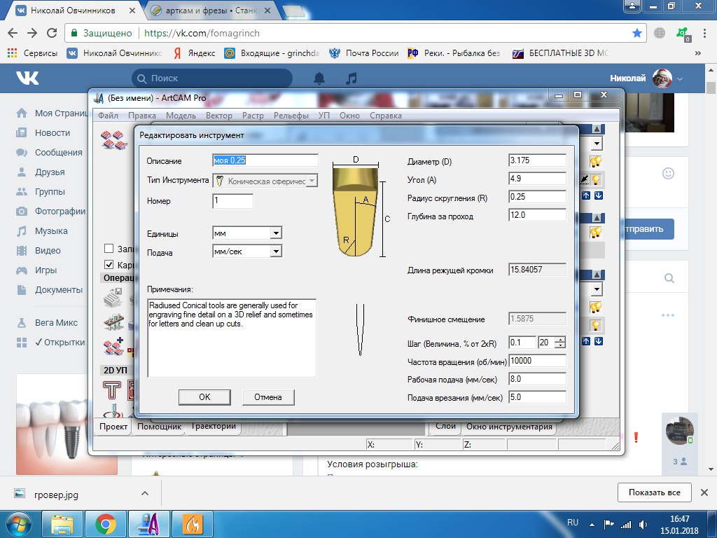

Сообщение Grinch »
nemes13 писал(а):Можно скрины арткама настроек гровера и фрезы, которая заглубляется на 9 мм?
гровер.jpg (3379 просмотров) <a class='original' href='./download/file.php?id=129406&mode=view' target=_blank>Загрузить оригинал (154.97 КБ)</a>
фреза.jpg (3379 просмотров) <a class='original' href='./download/file.php?id=129407&mode=view' target=_blank>Загрузить оригинал (151.33 КБ)</a>

А почему вы уверены, что они углубляются именно на 9 мм? А может больше (или меньше)? Какой полуугол? Что рекомендует продавец?..

Nixon писал(а):А почему вы уверены, что они углубляются именно на 9 мм? А может больше (или меньше)? Какой полуугол? Что рекомендует продавец?..
заказывал на али, китайцы нечего не рекомендуют. почему на 9мм. запускаю уп. на мониторе написано (если в один проход) 12мм. фреза начинает двигаться в сторону. останавливаю. поднимаю и получается минус 9. ну или наоборот - минус12 при поднятии на ноль показывает 9мм. на ноль, который я устанавливал перед началом реза

возможно проблема в "постпроцессоре"? Через какой именно вы выводите? Предустановленный или у китайца под арткам получали?
Плюс - откройте уже УП и гляньте куда и из какой позиции по координатам стартует фреза.
И да - по скринам - вас не смутило, что "гравер" имеет параметры скорости "м/мин", а вы фрезу задаёте с "мм/сек"? если тут такие косяки - может и вообще в остальных "системных константах" разброд и шатание?
Плюс опять-же про настройки арткама - какие режимы, с какими опциями?

скорость это одно, станок же не пролетает моментально по заготовке . он углубляется на полную фрезу. постпроцессор как у знакомого на таком же станке и как наблюдал в видео по этим станкам. у китайца на диске(как и всем с этими станками дается) grbl 0,8- 0,9. правда они медленные до безобразия. и я взял 1.01

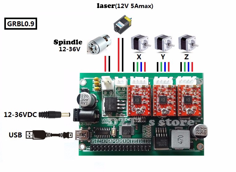

первые 5 строк вообще советуют удалять перед запуском)))) я вот думаю, может перепрошить. только не понимаю в этом нефига. вроде читал что то паять надо для перепрошивки. не фига в этом не понимаю.чип стоит на плате atmel
MEGA328 P AU1652 , а это на плате написано WOODPECKER CNC GRBL 0.9
