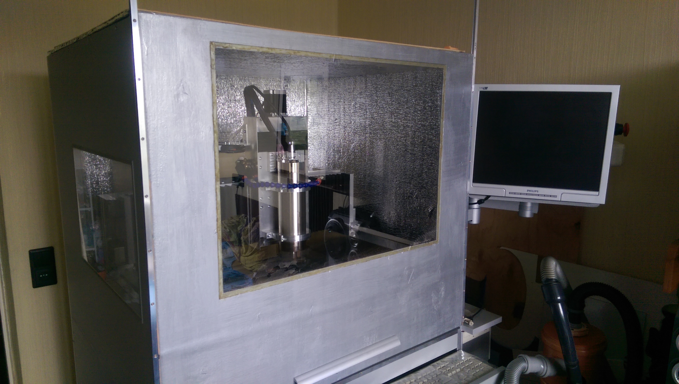

Запилил не спеша камеру для станка. Стало тише. Главное что пропала вибрация которая была на полу. Резина 25мм + подложка под станок еще 4мм сделали свое дело.

Re: Портальник по дереву [400х350]
давай уже пили что нибудь и нам показывай)

sima8520 писал(а):давай уже пили что нибудь и нам показывай)
Нету нормально (Д16Т или схожего чего нибудь) материала чтобы показать. А тот пластилин что есть нуждается в "тумане". Потому ждите) :)
