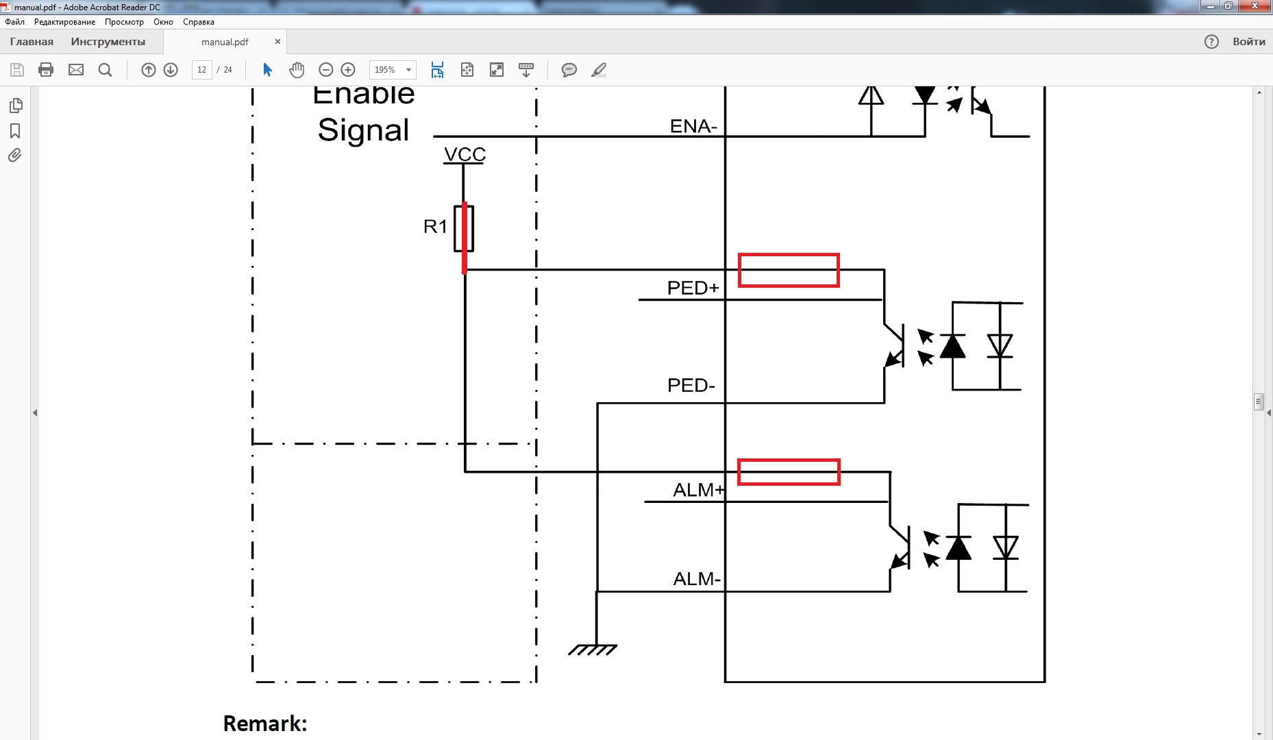

извиняюсь за тупость.. а как правильно подключать с них сигналы на входа ЧПУ.. например типа XC609...
ToBeornottobe.jpg (4685 просмотров) <a class='original' href='./download/file.php?id=138307&mode=view' target=_blank>Загрузить оригинал (165.78 КБ)</a>
По схеме из ДШ, по сути параллельное включение ALM/PED.. Может таки будет верным выделенное красным? или чего-то упустил/недопонял?

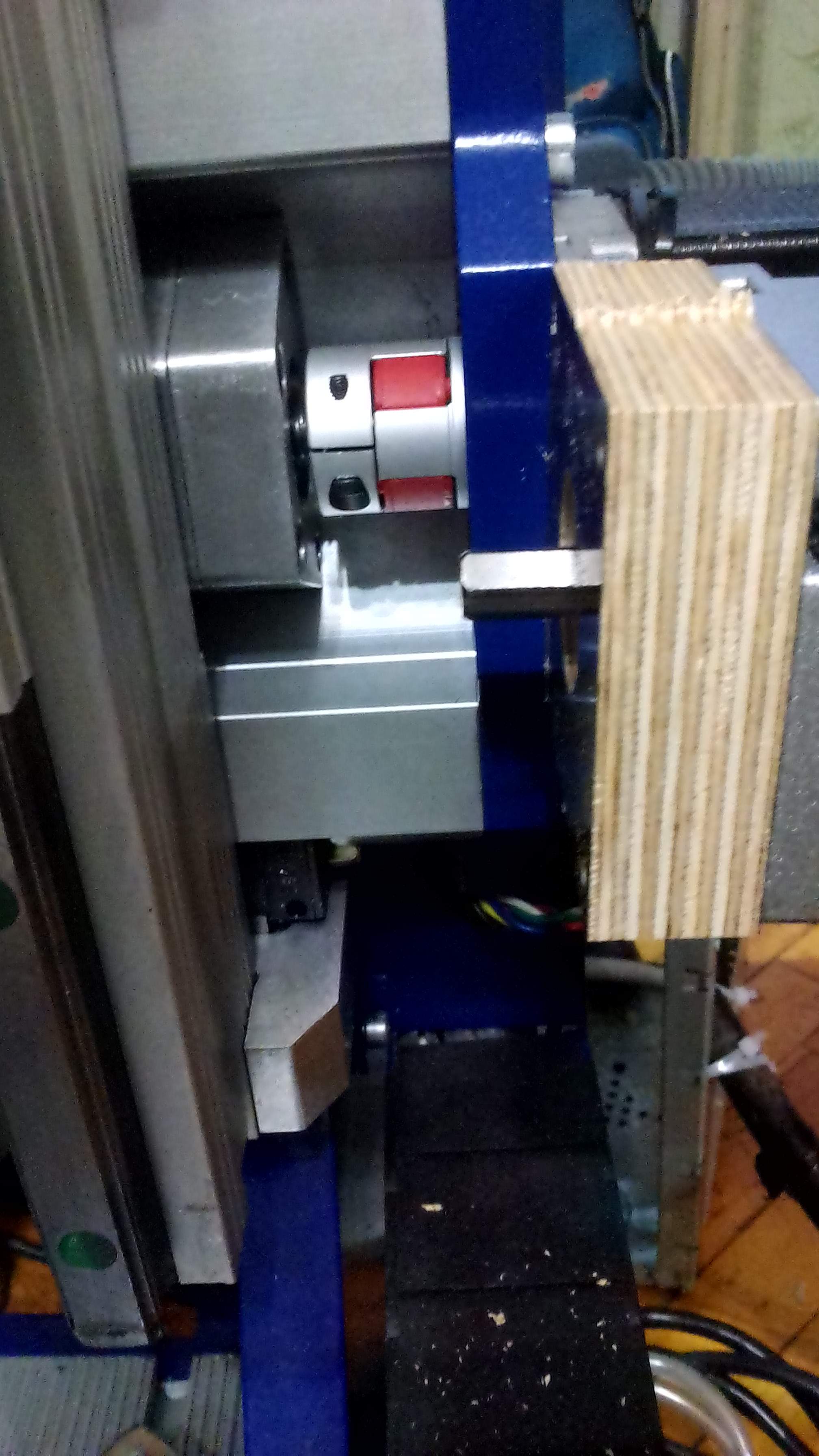

пришли в течении месяца, доставка СДЕК до пункта выдачи... пока читаю мануал и пересмартиваю видео по настройке.. сделал фланцы из фанюры 18мм, т.к вал 30мм.. и в "самыча" они не встают...

параллельное включение всех алармов на естоп контроллера.

Обычно на сервоприводах выход аварии замкнут в нормальном режиме и разомкнут при аварии. Или в настройках выбирается состояние выходов. Правильно иметь разомкнутый выход в режиме аварии.
В таком случае выходы драйверов надо соединять последовательно, плюс одного с минусом другого и т.д.

На самом деле, вопрос с резисторами нарисовался в контексте задачи: как алармы прицепить на DSP D-5416... Ход мысли был такой.. активировать хард-лимиты, E-stop и каждый аларм прицепить на свою ось.. что-бы можно было локализовать причину остановки.., и понял.. что всё включено параллельно.. Наверное всё-таки стоит заморочиться с резисторами.
Ещё интересует вопрос.. стоит ли заморачиваться на проводах TRVVP для алармов.. и сколько жил брать.. 3 или 4..
Re: Прошу помочь в выборе гибридной сервы
iMaks-RS писал(а):каждый аларм прицепить на свою ось.. что-бы можно было локализовать причину остановки..
Зачем? На сервах будет соотв. индикация...
