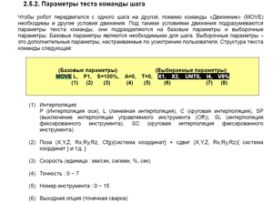

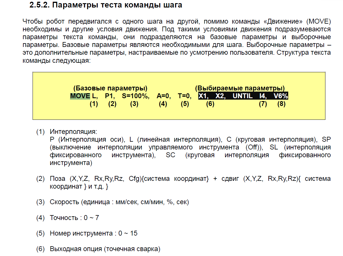

01.png (3766 просмотров) <a class='original' href='./download/file.php?id=128649&mode=view' target=_blank>Загрузить оригинал (88.03 КБ)</a>
selenur писал(а):Там используется как я понял winCE, а под эту ОС программы можно писать не только на Си, но и на C# и VisualBasic-е
Там винда грузит ПО для робота. В этой ПО и пишется программа для робота. Подъехал пультом к точке, нажал кнопку(координата запомнилась) потом к другой точке. Когда нужно жмешь GUN( включить пистолет). Потом заходишь в менюшку и правишь код. Писать что либо на Си не нужно. Можно написать программу на компе и через USB закинуть файл.

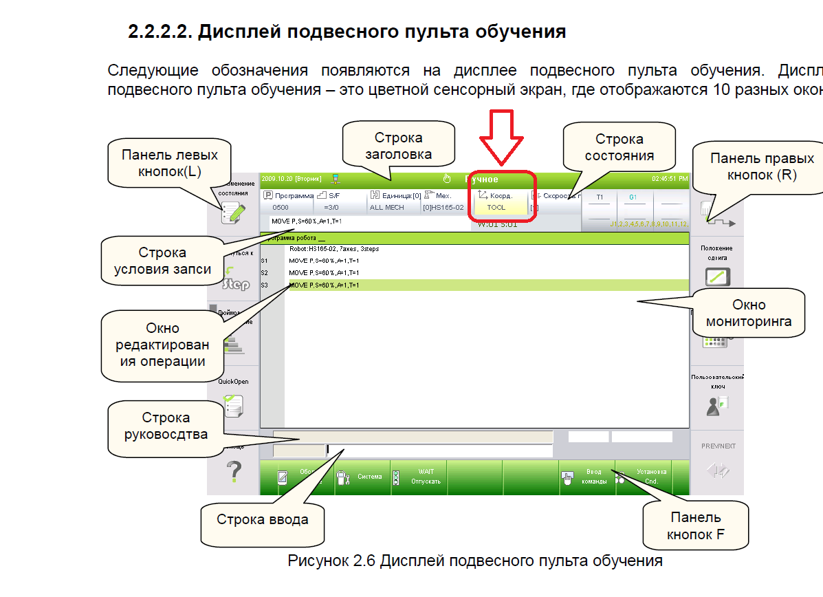

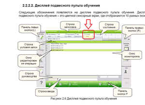

Re: Темка для Hyundaiподобных роботов.
mikro3v, пробовал систему координат менять? Тыкни сюды пальцем, а потом пошевели роботом разными координатами и так для всех систем координат.
В какой то системе робот будет:
1. прикольно двигаться, изгибая все суставы чтобы двигать ось прямолинейно
2. будет двигаться подстраиваясь под инструмент
3. двигаться будет только один сустав (ось)
