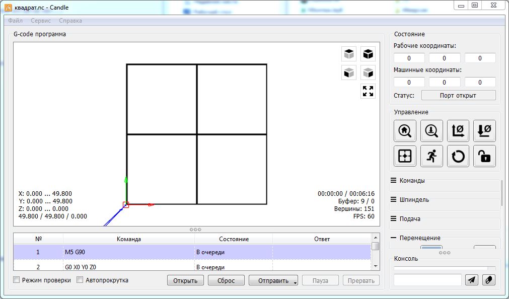

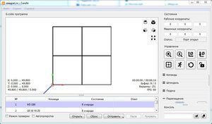

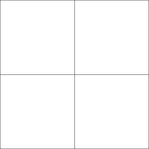

acrobit писал(а):люфтов нет,что мог подтянул. В программе laser grb вроде эти зигзаги и видны. на выходе тоже самое с зигзагами
Попробуй прожечь через эту программу, в ней никаких зигзагов нет...:
Candle12.JPG (3595 просмотров) <a class='original' href='./download/file.php?id=127539&mode=view' target=_blank>Загрузить оригинал (89.91 КБ)</a>
Candle12.rar
(21.8 МБ) 376 скачиваний

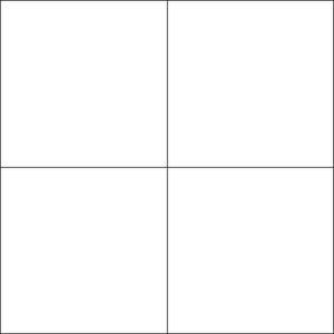

В твою же программу можно сразу картинку загружать. Попробуй загрузи квадрат.bmp
Квадрат.jpg (3596 просмотров) <a class='original' href='./download/file.php?id=127536&mode=view' target=_blank>Загрузить оригинал (13.8 КБ)</a>

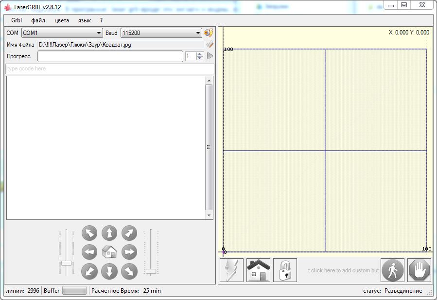

И выглядит все не плохо, если большой квадрат делаешь 100х100
LaserGRBL.JPG (3596 просмотров) <a class='original' href='./download/file.php?id=127537&mode=view' target=_blank>Загрузить оригинал (78.88 КБ)</a>

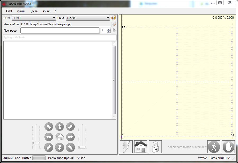

А если его же в размере 25х25, то получается полная фигня:
LaserGRBL2.JPG (3596 просмотров) <a class='original' href='./download/file.php?id=127538&mode=view' target=_blank>Загрузить оригинал (70.16 КБ)</a>

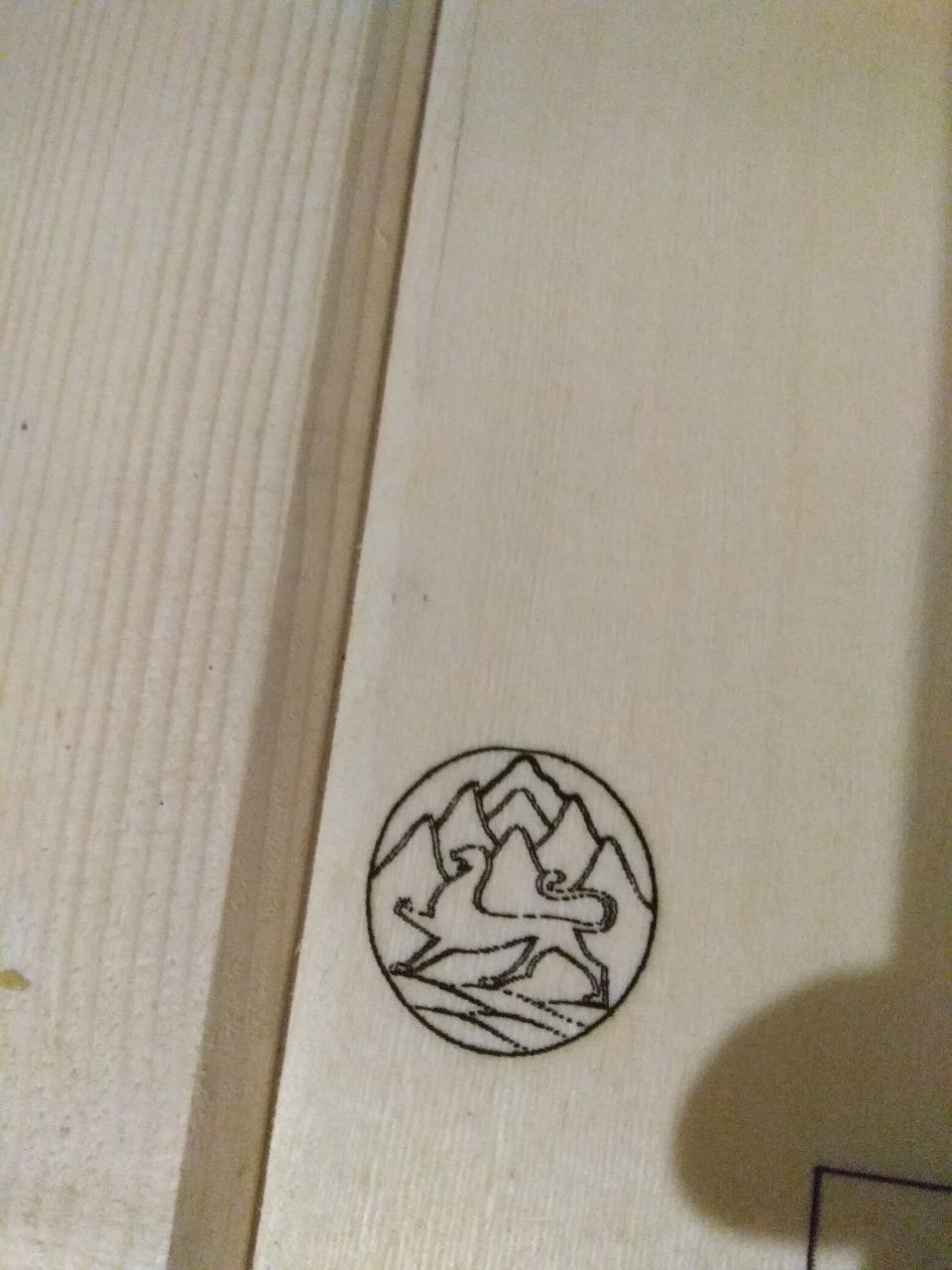

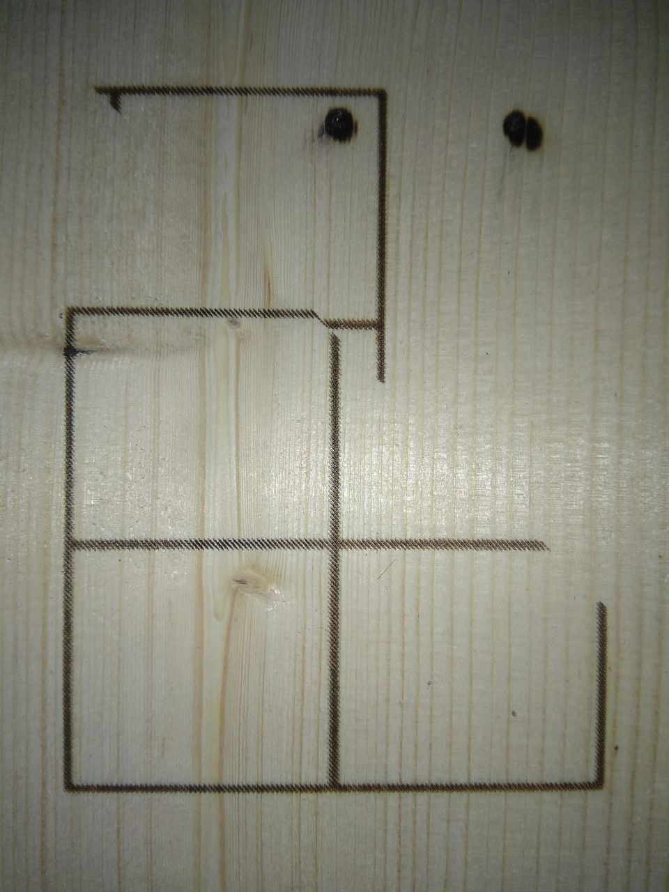

попробовал по диагонали, вот что вышло (большие две точки не в счет)
по диагонали.jpg (3575 просмотров) <a class='original' href='./download/file.php?id=127552&mode=view' target=_blank>Загрузить оригинал (149.85 КБ)</a>

убрал детали с барса,чтоб остались только линии,видно что все линии двоятся. Все же мне кажется беда софта или прошивки( 0.9i), ибо при выжигании каждое включение лазера сопровождается вибрацией со стуком по всему станку
барс без деталей.jpg (3574 просмотра) <a class='original' href='./download/file.php?id=127553&mode=view' target=_blank>Загрузить оригинал (117.35 КБ)</a>

acrobit писал(а):убрал детали с барса,чтоб остались только линии,видно что все линии двоятся. Все же мне кажется беда софта или прошивки( 0.9i), ибо при выжигании каждое включение лазера сопровождается вибрацией со стуком по всему станку
При включении лазера может происходить просадка напряжения питания. ШД не стартуют сразу, отсюда пропуск шагов и смещение рисунка. Как вариант запитать лазер от отдельного источника питания.

Rom327 писал(а): При включении лазера может происходить просадка напряжения питания. ШД не стартуют сразу, отсюда пропуск шагов и смещение рисунка. Как вариант запитать лазер от отдельного источника питания.
Это тоже может быть, но уж как-то ровно пропускает шаги. Но в таком случае были бы точки на рисунке, т.е. лазер включился, а двигатель ещё не двинул головку.
Ещё может быть двигателю не хватает тока из-за драйвера. Надо померить напряжение на подстроечном резисторе драйвера.

Может быть еще угловой люфт оси луча. При приводе ремнем такое бывает. В одну сторону каретка едет нормально, а в другую "встает на дыбы". В результате ось луча чутка поворачивается, что на материале выглядит как смещение пятна излучения в сторону.

Сейчас глянул твои настройки. Поставь поменьше значения скорости $110 и $111, а то 8000 это уж очень много, тем более для ремня. Поставь 1500 мм/мин. Отсюда может быть вся вибрация. Каретке ведь надо не только разогнаться, но и затормозить, учитывая инерцию.
