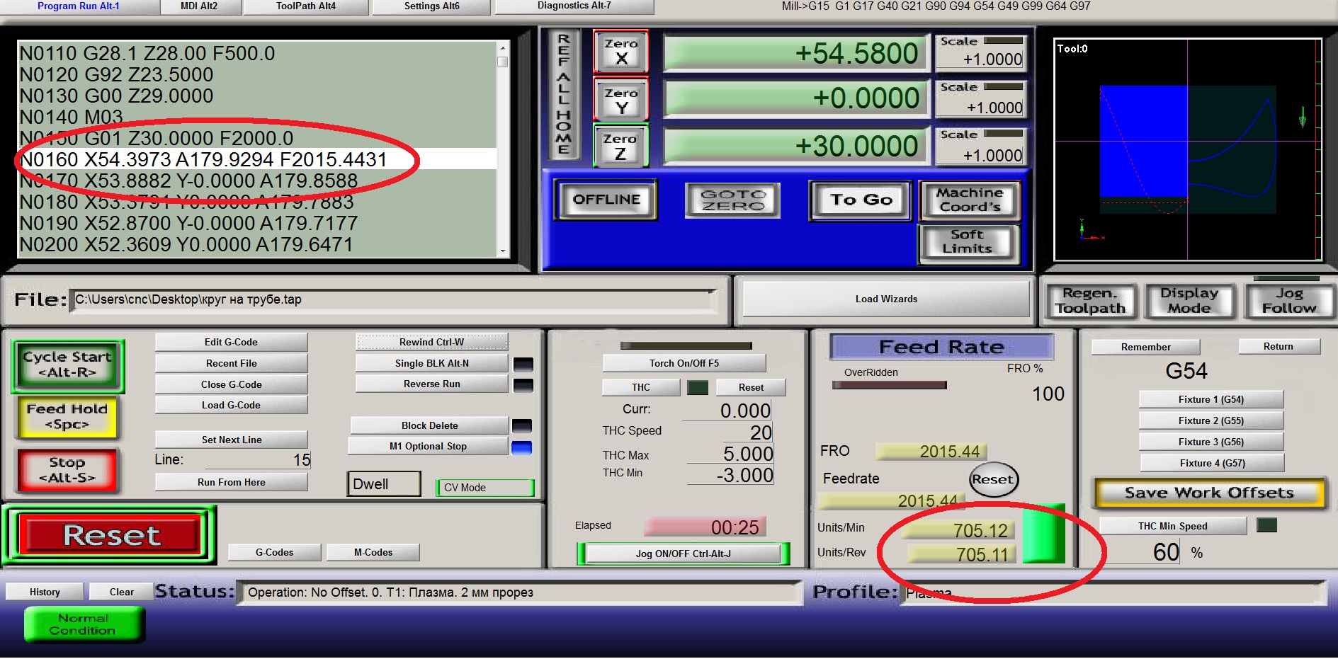

НУ вот почему вот так????
скорость 2000, а работает со скоростью 700???
скорость.jpg (8238 просмотров) <a class='original' href='./download/file.php?id=127397&mode=view' target=_blank>Загрузить оригинал (540.74 КБ)</a>
Re: 4х осевая плазма + Sheetcam + Mach3
Церетели писал(а):НУ вот почему вот так????
Потому что Mach3 будет работать на максимальной скорости самой медленной оси. Если ось XYZ могут работать на 2000, а поворотная на 700 то весь станок будет работать на 700 ;)

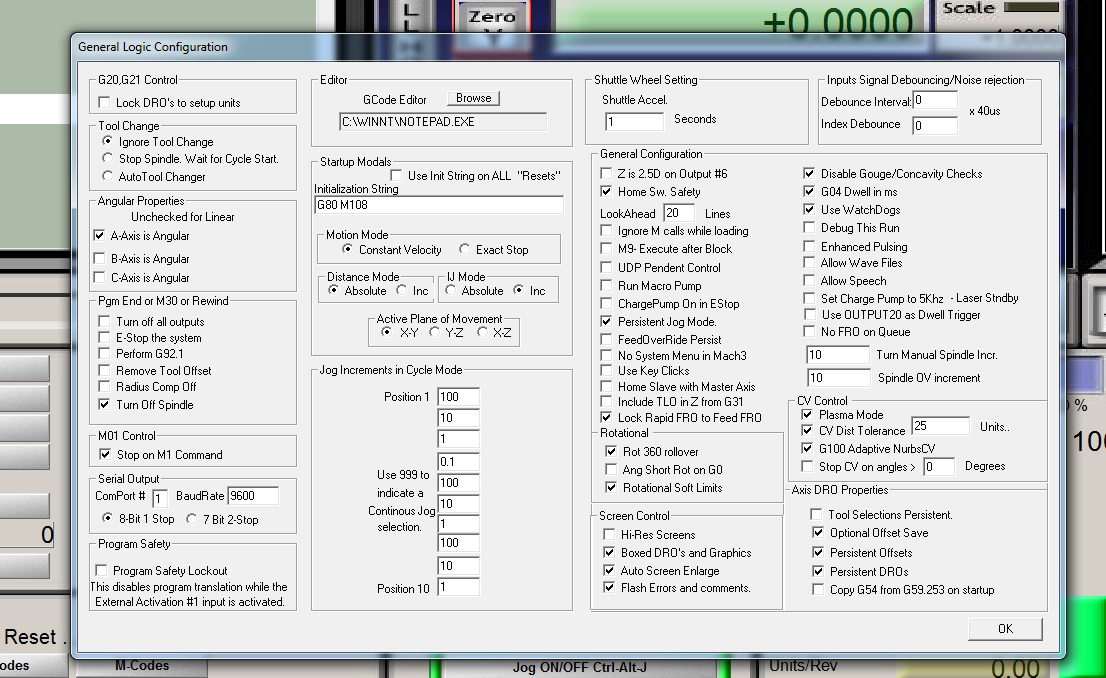

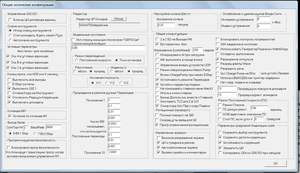

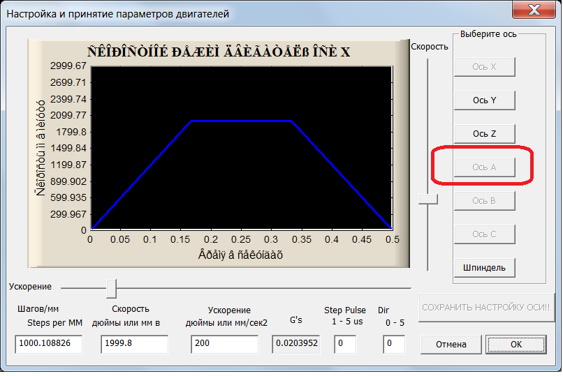

Церетели, покажи эти настройки
01.png (8233 просмотра) <a class='original' href='./download/file.php?id=127399&mode=view' target=_blank>Загрузить оригинал (45.89 КБ)</a>
02.png (8233 просмотра) <a class='original' href='./download/file.php?id=127400&mode=view' target=_blank>Загрузить оригинал (89.18 КБ)</a>

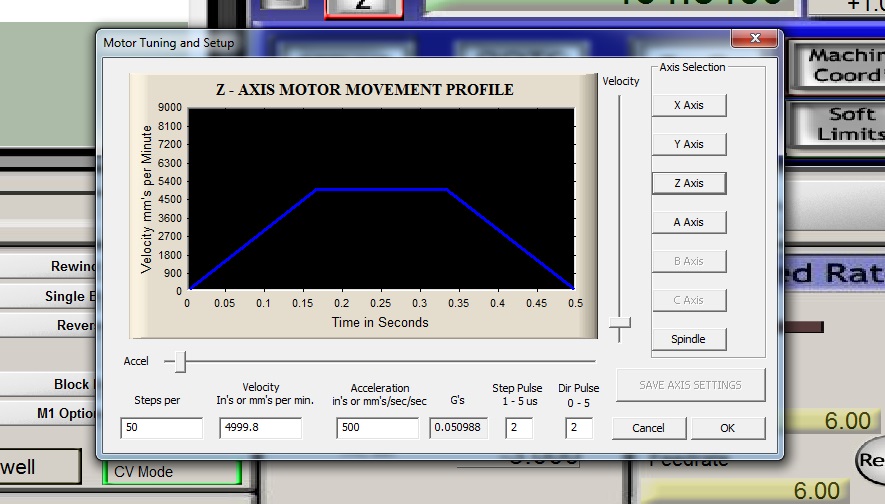

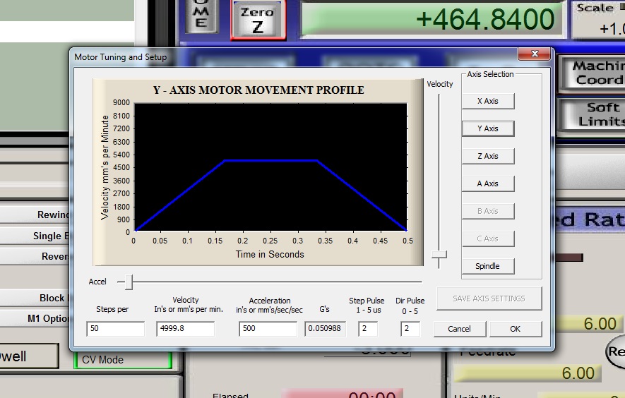

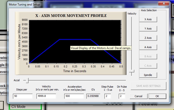

У меня по всем осям стоит скорость 5000 и ускорение 50

в дженерал конфиг поставил галочки как у тебя скорость вообще упала до 200, значит где в дженерале надо копать, фиг его уже где копать, уже не первый месяц копаю
То что у меня это дома Демка стоит и там что попало. Значит у тебя без галки и линейная ось. Mach3 умеет тормозить с поворотными осями.

вопрос что делат ьс безопаской и со скоростью, отложим безопаску пока на задний план, что со скоростью, это все таки плазма, скорость очень важна...может есть другой софт для 4ех осей...проблема в маче или в УП?что и чем заменить можно?и не нравится мне этот постпроцессор, зачем для круга столько строк.........
Безопаска скорее всего в постпроцессоре или плагине прописана.
Если не ошибаюсь, на нашей плазме чтобы нормально ездило в Gcode указана скорость не 2000, а 20 000 и в настройках моторов поворотки оси установлена скорость большая.

Церетели, открой Gcode в блокноте и там где найдешь F увеличь скорость раз в 10 и посмотри что будет с повороткой и скоростью?

aftaev писал(а):Церетели, открой Gcode в блокноте и там где найдешь F увеличь скорость раз в 10 и посмотри что будет с повороткой и скоростью?
в коде была скорость 2000 в маче обрабатывало на скорости 700
поставил в коде скорость 20 000 в маче стало обрабатывать со скоростью 1700

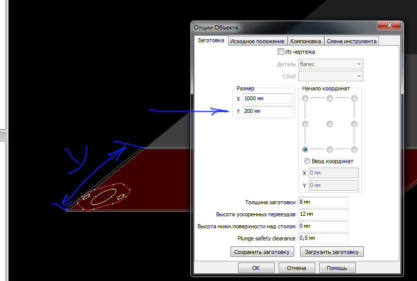

Если подключаю поворотную ось (вращатель) к Y, то использую скорректированный постпроцессор. Для себя, придумал так - размер заготовки по Y ставлю равный развертке (длине окружности).
В шапке постпроцессора высчитываю коэффициент - мм в градусы.
plita = materialY2-materialY1
   Ka = plita/360
Потом в выводе координаты Y, применяю этот коэффициент
if(currentY ~= endY) then
   post.ModalNumber (" A", (endY/Ka), "0.000") end
   post.Eol()
В мач3 настраивается ось А поворотная, физически она подключена к драйверу Y. Полученный G-код, отлично работает с поворотной, скорость и размеры деталей совпадают с заданными.
