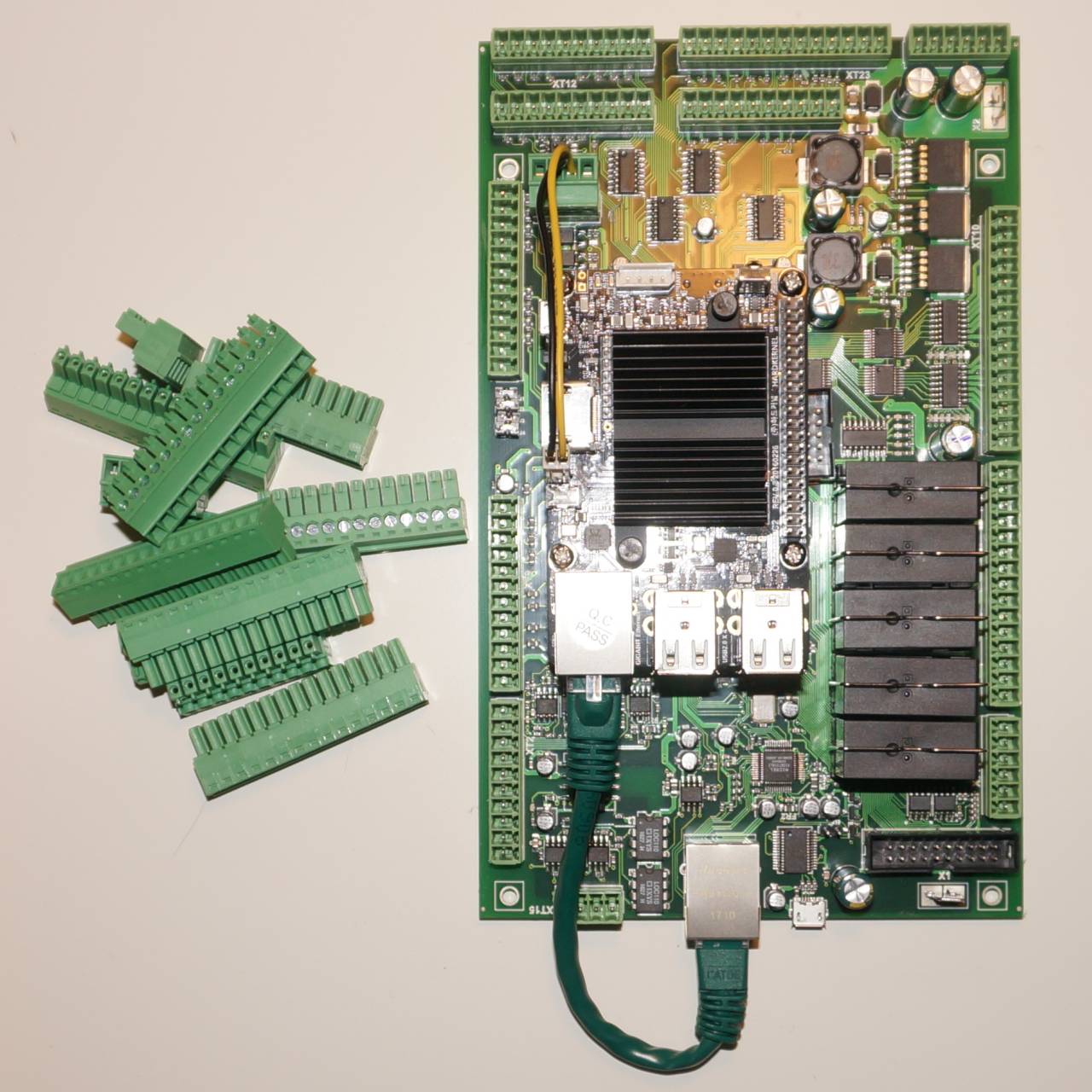

aftaev писал(а):
mycnc писал(а):Только жаба задушила.
Эт ты про себя? Набор плат для плазмы, когда мы интересовались стоило: муцнц- около 1000баксов, Mach3-180$(бесплатно до 500строк), Lcnc-бесплатно и тд... ;)
0pc-et7r2-002.jpg (3986 просмотров) <a class='original' href='./download/file.php?id=128078&mode=view' target=_blank>Загрузить оригинал (223.63 КБ)</a>
Розничная цена на комплект на картинке - $800, включает в себя компьютер с установленным софтом, контроллер, опторазвязанные входы, реле, опторазвязанный THC.
Соберите соответствующий новый комплект на Мач и сравните цену (для правильного сравнения не забудьте включить компьютер, лицензию на Windows, лицензию на Мач,
стоимость smooth stepper или StepMaster, приличного THC).
В любом случае, в области плазменной резки Mach3 не имеет даже простейших базовых функций, необходимых для комфортной работы. Но об этом не узнаешь, пока не попробуешь нормальную систему.

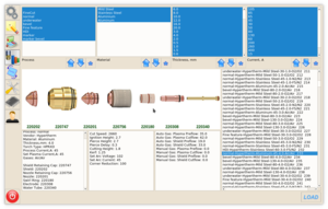

aftaev писал(а): И что за картинка с расходниками. Типа мануал Хипера переписали в ЧПУ :hehehe: Многие Хиперы что мы ставим не умеют получать сигналы с ЧПУ для настройки тока. Все равно ручками на плазме крутить ток. Кому удобно чтоб настройки были в ЧПУ, а кому чтоб были в САМ. В Шииткаме делается раскрой, там и заполняется таблица инструментов с материалом ;)
Картинка с расходниками и каталожными номерами подгружается в зависимости от выбранного режима резки для удобства оператора при замене катодов-сопел. Все остальные параметры тоже подгружаются из таблицы, разумеется.
mycnc-cutcharts-100-.png (3986 просмотров) <a class='original' href='./download/file.php?id=128077&mode=view' target=_blank>Загрузить оригинал (367.01 КБ)</a>
Правильнее сказать, что многие "Хиперы" (как вы выразились) УМЕЮТ получать сигналы с ЧПУ для регулировки рабочего тока резки, снижения тока на углах для уменьшения перегрева,
параметры газов для автоматической или ручной консоли и тд. И это все есть в нашей системе. Просто вы ставите источники начального уровня, которые этого всего не имеют.
Не думаю, что вы поставили много машин с источниками HRP260/400
Таблица режимов лишь один из примеров. В myCNC есть много других фишек, отсутствующих в псевдо-бесплатных системах ЧПУ.

mycnc писал(а):Розничная цена на комплект на картинке - $800, включает в себя компьютер с установленным софтом, контроллер, опторазвязанные входы, реле, опторазвязанный THC.
Это сейчас. А сколько и в каком виде стоил mycnc тогда, когда Афтаева "жаба задушила" скромно умалчивается... :)
mycnc писал(а):Таблица режимов лишь один из примеров. В myCNC есть много других фишек, отсутствующих в псевдо-бесплатных системах ЧПУ.
Потому что в CAM можно выбрать металл и толщину, и не морочится с режимами. А оператор должен лишь положить нужную заготовку и запустить УП. :)
Это написано несколькими постами выше, не было смысла повторять. Если вы настаиваете - цена была примерно $1000, и это было в 5-10 раз дешевле, чем системы такого же класса типа Esab, Messer, Hypertherm, Burny.
А сейчас цена еще ниже. Хотя мы стремимся сделать самую лучшую ЧПУ, самую дешевую я делать не собираюсь.
Да, конечно. Если у вас CAM за пару тысяч евро, то он сможет включить в G-код параметры тока резки, напряжения дуги для THC, давления газов для автоматической газовой консоли и тд.
myCNC способна принять эти коды и прослать их в источник по последовательному каналу, соответствующие реализации для источников HRP, MaxPro и других у нас есть.
Сомневаюсь, что это сможет Мач

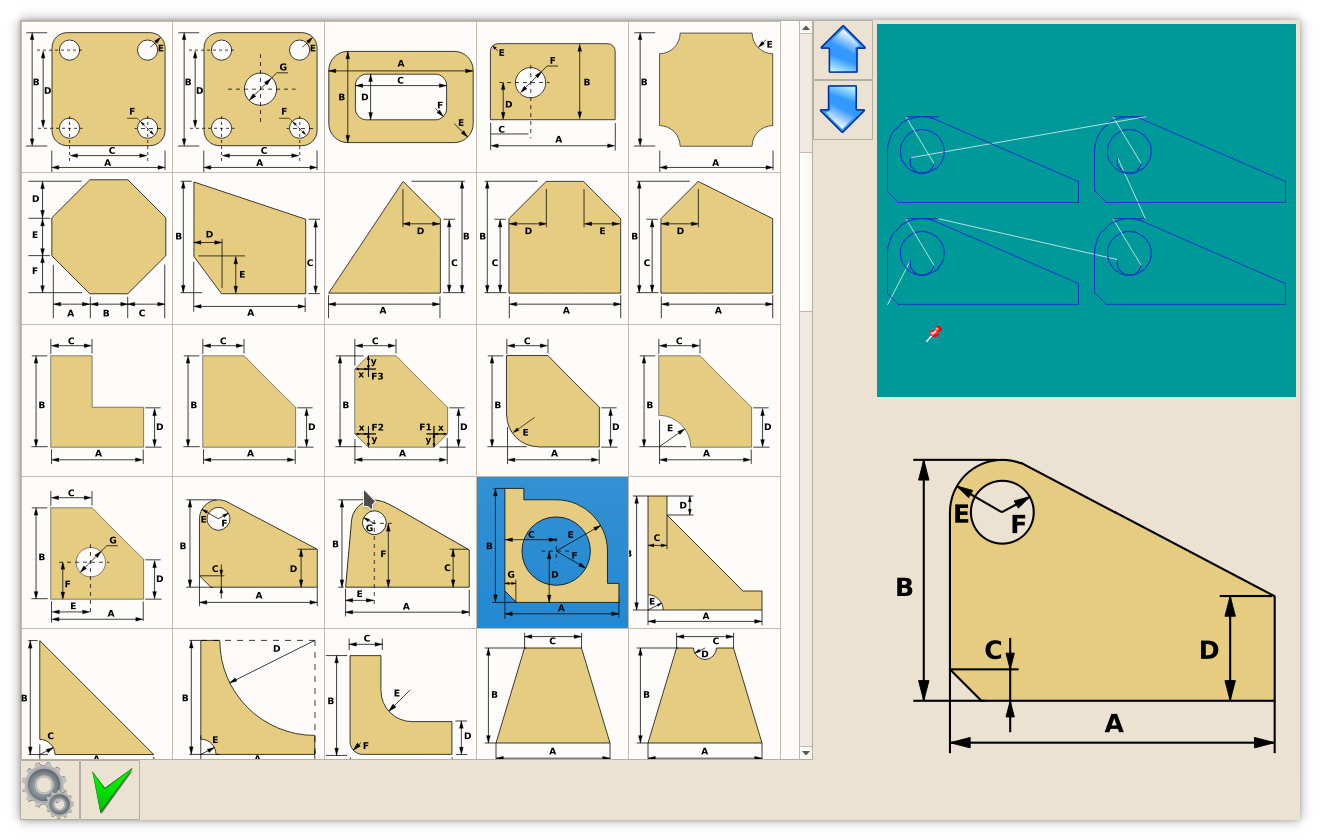

А можно обойтись без CAM и в несколько кликов сгенерить УП для деталей -
mycnc-libs-0.png (3945 просмотров) <a class='original' href='./download/file.php?id=128080&mode=view' target=_blank>Загрузить оригинал (151.75 КБ)</a>
и использовать табличные режимы для резки.
Это стандартная функиця для станков плазменной резки, вышеупомянутые стойки Esab, Messer, Hypertherm, Burny это умеют так же как и myCNC.
Мач - нет.

mycnc писал(а):А можно обойтись без CAM и в несколько кликов сгенерить УП для деталей -
Без проблем: http://www.cnc-club.ru/forum/viewtopic.php?f=15&t=3124
можно даже заготовить инструментов под разные режимы резки.
И даже под винду с Mach запустить.

mycnc писал(а):Правильнее сказать, что многие "Хиперы" (как вы выразились) УМЕЮТ получать сигналы с ЧПУ для регулировки рабочего тока резки, снижения тока на углах для уменьшения перегрева,
Цену в студию на эти Хиперы.
mycnc писал(а):Не думаю, что вы поставили много машин с источниками HRP260/400
А я не думаю что цена на эти Хиперы укладывается в название темы. Но отвечу на твой вопрос: да мы их не ставили так как спроса на такие дорогие плазморезы нет. Но мы обслуживаем станки с этими плазморезами. Потому отлично знаю как они управляются. Если надо могу в ЛС фотки скинуть в разобранном виде плазморез HRP ;)
mycnc писал(а):Если вы настаиваете - цена была примерно $1000, и это было в 5-10 раз дешевле, чем системы такого же класса типа Esab, Messer, Hypertherm, Burny.
mycnc, название темы внимательно прочти, а потом про эти ЧПУ пиши.
Так понимаю mycnc теперь будет на форуме везде свои фотки платок раскидывать ради рекламы? Пурики так же лезли в темы со своими товарами, якобы помочь. В итоге мы их забанили ;)
Подобные шаблоны есть в недорогих китайских ЧПУ баксов за 400-600
На видео на 1.5мин оператор как раз прописывает такой шаблон
https://www.youtube.com/watch?v=eJqgmHesNt0

mycnc писал(а):Это стандартная функиця для станков плазменной резки, вышеупомянутые стойки Esab, Messer, Hypertherm, Burny это умеют так же как и myCNC. Мач - нет.
При необходимости это пишется в Mach3. Мы не видели в этом необходимость, уже сколько лет работая с плазморезами у себя при резке деталей на заказ. Если в этих шаблонах была бы острая необходимость, давно в Mach3 написал бы эти шаблончки.
Не видели чтобы с этими шаблонами работали операторы на большом заводе где стоит плазморезка со стойкой Hypertherm, а предпочитают они работать с САМ программой. Присылают инженеры нужные детальки в DXF, они их раскладывают в Пронесте, оптимизируют и режут.

aftaev писал(а):Подобные шаблоны есть в недорогих китайских ЧПУ баксов за 400-600
Да, согласен, даже китайская стойка на плазме лучше чем Мач, не говоря уже о нормальных системах.
aftaev писал(а):При необходимости это пишется в Mach3. Мы не видели в этом необходимость, уже сколько лет работая с плазморезами у себя при резке деталей на заказ. Если в этих шаблонах была бы острая необходимость, давно в Mach3 написал бы эти шаблончки.
Написать можно, не сомневаюсь. Только "Шаблончик" на одну детальку средней степени сложности пишется за 1-3 дня, иногда дольше (со всеми параметрическими размерами, врезками-отходами и XY раскладкой). А написание полноценной библиотеки с нуля (у нас, например, 85 шаблонов) займет с пол-года или больше у хорошего программиста. И это главная причина, почему у вас не возникло "острой необходимости". Гораздо легче впаривать клиентам, что это им не надо.
aftaev писал(а):Так понимаю mycnc теперь будет на форуме везде свои фотки платок раскидывать ради рекламы? Пурики так же лезли в темы со своими товарами, якобы помочь. В итоге мы их забанили ;)
Я показываю фотки для наглядного объяснения своей позиции. Вы делаете тоже самое.
Единственное различие в том, что я показываю результаты своего труда (свой софт и свои контроллеры), а вы - чужого (Мач и китайские стойки).
PS: Есть второе различие - вы меня можете забанить, а я - нет.
Re: А можно ли вообще купить чпу плазморез за 400 тыс и ГДЕ?
mycnc писал(а):Единственное различие в том, что я показываю результаты своего труда (свой софт и свои контроллеры), а вы - чужого (Мач и китайские стойки).
Разница в том что я ничего не продаю(ЧПУ программы) и в темах я не рекламирую свою продукцию с целью ее продать или пропиарить.
А ты лезешь в темы со своими платками типа помочь, а по ходу лижбы пропиариться даже не вникая в тему. Ну как цены озвучишь на Хиперы которые могут от ЧПУ настраиваться? А мы посмотрим как они в название темы влезут. Пурики так же лезли по всему форуму "со своей помощью" и пропихивали только свою продукцию, как это делаешь ты. В итоге мы их забанили.

mycnc писал(а):Только "Шаблончик" на одну детальку средней степени сложности пишется за 1-3 дня,
Накидать чертежик, закинуть его в САМ и загрузить в ЧПУ уходит пару минут ;)
