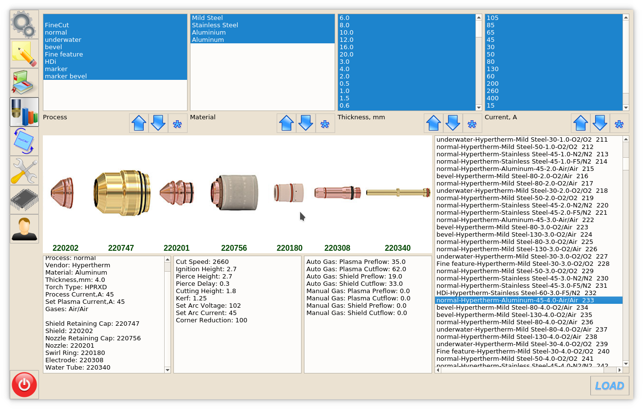

aftaev писал(а): И что за картинка с расходниками. Типа мануал Хипера переписали в ЧПУ :hehehe: Многие Хиперы что мы ставим не умеют получать сигналы с ЧПУ для настройки тока. Все равно ручками на плазме крутить ток. Кому удобно чтоб настройки были в ЧПУ, а кому чтоб были в САМ. В Шииткаме делается раскрой, там и заполняется таблица инструментов с материалом ;)
Картинка с расходниками и каталожными номерами подгружается в зависимости от выбранного режима резки для удобства оператора при замене катодов-сопел. Все остальные параметры тоже подгружаются из таблицы, разумеется.
mycnc-cutcharts-100-.png (4180 просмотров) <a class='original' href='./download/file.php?id=128077&sid=3a0ce005bd1b51f302a8355f5509bd1c&mode=view' target=_blank>Загрузить оригинал (367.01 КБ)</a>
Правильнее сказать, что многие "Хиперы" (как вы выразились) УМЕЮТ получать сигналы с ЧПУ для регулировки рабочего тока резки, снижения тока на углах для уменьшения перегрева,
параметры газов для автоматической или ручной консоли и тд. И это все есть в нашей системе. Просто вы ставите источники начального уровня, которые этого всего не имеют.
Не думаю, что вы поставили много машин с источниками HRP260/400
Таблица режимов лишь один из примеров. В myCNC есть много других фишек, отсутствующих в псевдо-бесплатных системах ЧПУ.

mycnc писал(а):Розничная цена на комплект на картинке - $800, включает в себя компьютер с установленным софтом, контроллер, опторазвязанные входы, реле, опторазвязанный THC.
Это сейчас. А сколько и в каком виде стоил mycnc тогда, когда Афтаева "жаба задушила" скромно умалчивается... :)
mycnc писал(а):Таблица режимов лишь один из примеров. В myCNC есть много других фишек, отсутствующих в псевдо-бесплатных системах ЧПУ.
Потому что в CAM можно выбрать металл и толщину, и не морочится с режимами. А оператор должен лишь положить нужную заготовку и запустить УП. :)
Да, конечно. Если у вас CAM за пару тысяч евро, то он сможет включить в G-код параметры тока резки, напряжения дуги для THC, давления газов для автоматической газовой консоли и тд.
myCNC способна принять эти коды и прослать их в источник по последовательному каналу, соответствующие реализации для источников HRP, MaxPro и других у нас есть.
Сомневаюсь, что это сможет Мач
А можно обойтись без CAM и в несколько кликов сгенерить УП для деталей -
mycnc-libs-0.png (4139 просмотров) <a class='original' href='./download/file.php?id=128080&sid=3a0ce005bd1b51f302a8355f5509bd1c&mode=view' target=_blank>Загрузить оригинал (151.75 КБ)</a>
и использовать табличные режимы для резки.
Это стандартная функиця для станков плазменной резки, вышеупомянутые стойки Esab, Messer, Hypertherm, Burny это умеют так же как и myCNC.
Мач - нет.

mycnc писал(а):Да, конечно. Если у вас CAM за пару тысяч евро, то он сможет включить в G-код параметры тока резки, напряжения дуги для THC, давления газов для автоматической газовой консоли и тд.
В бесплатном HSM Express это возможно. В LinuxCNC я сам такое делал, только в CAM это удобнее - операторам косячить сложнее.
Про Mach не скажу - ни разу не скачивал, а LinuxCNC запросто передаёт любые параметры резки любым доступным интерфейсом.
В Mach наверно тоже, наприсанием соотв. плагина, только это видимо никому не нужно, а может кто и написал для себя...

mycnc писал(а):Правильнее сказать, что многие "Хиперы" (как вы выразились) УМЕЮТ получать сигналы с ЧПУ для регулировки рабочего тока резки, снижения тока на углах для уменьшения перегрева,
Цену в студию на эти Хиперы.
mycnc писал(а):Не думаю, что вы поставили много машин с источниками HRP260/400
А я не думаю что цена на эти Хиперы укладывается в название темы. Но отвечу на твой вопрос: да мы их не ставили так как спроса на такие дорогие плазморезы нет. Но мы обслуживаем станки с этими плазморезами. Потому отлично знаю как они управляются. Если надо могу в ЛС фотки скинуть в разобранном виде плазморез HRP ;)
mycnc писал(а):Если вы настаиваете - цена была примерно $1000, и это было в 5-10 раз дешевле, чем системы такого же класса типа Esab, Messer, Hypertherm, Burny.
mycnc, название темы внимательно прочти, а потом про эти ЧПУ пиши.
