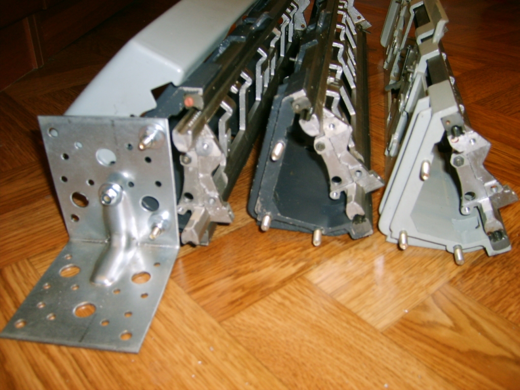

Для крепления Направляющих от печатных машин, можно сделать как на фото, высверливается по 3 отв-ия по торцам, нарезаются резьбы закручиваются шпильки и крепи его куда хош.
Изображение 054.jpg (4050 просмотров) <a class='original' href='./download/file.php?id=5066&mode=view' target=_blank>Загрузить оригинал (465.94 КБ)</a>

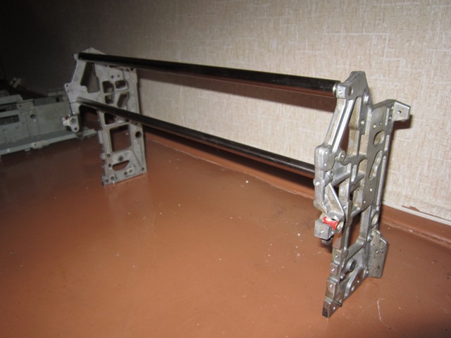

Еще фото для Fisher в помощь при создании :cheesy:
S5004268.JPG (4048 просмотров) <a class='original' href='./download/file.php?id=5067&mode=view' target=_blank>Загрузить оригинал (465.78 КБ)</a>
Fisher
Сообщения: 3317
Репутация: 424
Откуда: Киров
Re: Мой первый станок
Сообщение Fisher »
Спасибо за фоты. Конструкцию такую видел. Если честно - не понравилась. Много сумбура имхо. Причем она будет работать, если машинки одинаковые хотя-бы две. У моих разница по длинам рельс порядка 15 мм. Так что буду комбинировать, а разницу длин использую для установки ограничителей. Основная конструкция будет алюминиево-текстолитовая.

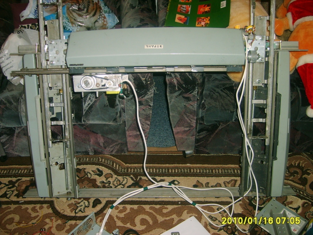

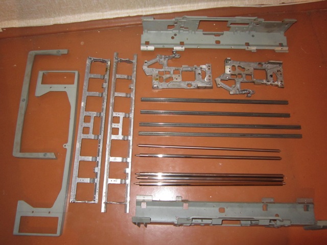

Наконец-то разгреб железо.
Что имею.
Валы принтеров:
1. L=455 mm; d=11,7mm - 2 шт;
2. L=462 mm; d=11.7 mm;
3. L=450,5 mm; d=14 mm;
4. L=462 mm; d=9,7 mm - 2 шт.
Рельсы:
L=511 и 545 mm - по 2 штуки.
Дюралевые боковины:
249X143mm в габарите.
Двигатели:
ЕМ-35, ЕМ-182 (2 шт), М42SP-5 (7,5 гр/шаг 35 Ом), ЕМ-34, SANYO TYPE 103-550-0149 (1,857 гр/шаг 10,7 ОМ), ЕМ-181 (2 шт)
куча.JPG (4026 просмотров) <a class='original' href='./download/file.php?id=5092&mode=view' target=_blank>Загрузить оригинал (83.93 КБ)</a>
рельса.JPG (4026 просмотров) <a class='original' href='./download/file.php?id=5093&mode=view' target=_blank>Загрузить оригинал (45.07 КБ)</a>

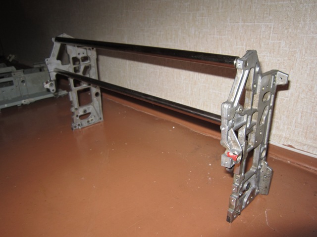

Ах да...
Прикинул ось Y ;)
ось Y.JPG (4026 просмотров) <a class='original' href='./download/file.php?id=5094&mode=view' target=_blank>Загрузить оригинал (70.98 КБ)</a>

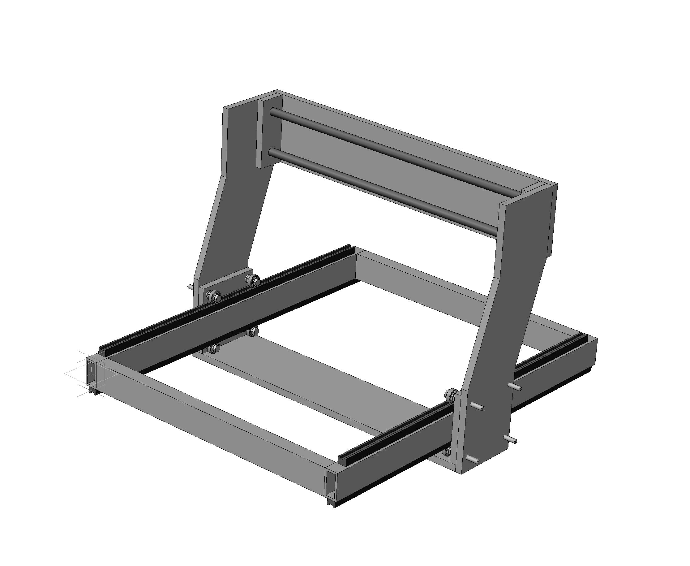

Начал чертить модель.
От боковин печ.машинок откажусь - коряво :wtf:
Сборка.jpg (4009 просмотров) <a class='original' href='./download/file.php?id=5108&mode=view' target=_blank>Загрузить оригинал (184.24 КБ)</a>
Ось Y очень высоко стоит, чем ниже она будет, тем точнее поучится станок.
Fisher
Сообщения: 3317
Репутация: 424
Откуда: Киров
Сообщение Fisher »
Не. Не высоко. Жертвенник же еще будет
Это зрительно кажется ее высота. Опора рельс - 40 мм высотой. Ширина стенок портала - 100. Так что в самый раз.

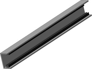

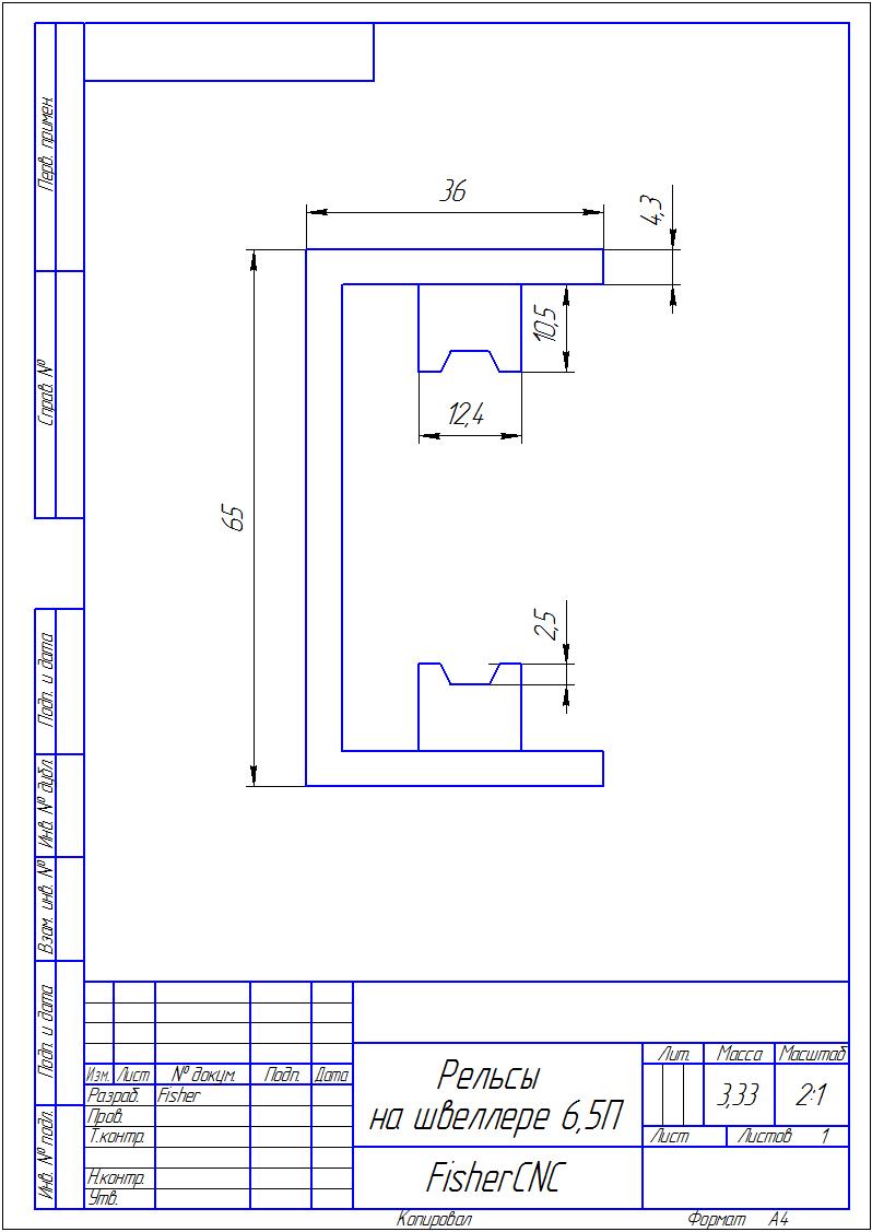

Отказался от профильной трубы под рельсами. Буду делать на швеллере 6,5П
Вот таким макаром.
А каретка будет ходить внутри.
рельсы в швеллере.jpg (3923 просмотра) <a class='original' href='./download/file.php?id=5178&mode=view' target=_blank>Загрузить оригинал (54.59 КБ)</a>
рельсы на швеллере.jpg (3923 просмотра) <a class='original' href='./download/file.php?id=5179&mode=view' target=_blank>Загрузить оригинал (89.13 КБ)</a>

Fisher писал(а): Буду делать на швеллере 6,5П
у швеллера, если не ошибаюсь, внутренние стенки немного угловатые(не паролельны). как бы не пришлось фрезеровать!
Дорогу осилит идущий!
Fisher
Сообщения: 3317
Репутация: 424
Откуда: Киров
Сообщение Fisher »
есть три вида швеллеров: П, У и гнутый. П - с параллельными стенками

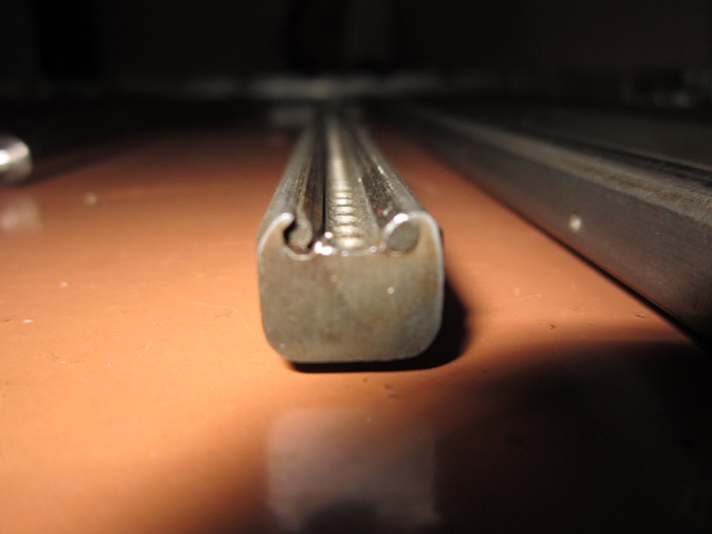

А как параллельность выставить? И что это за внутренние вставки? Пром или самому фрезеровать придется?
Тима
Сообщения: 3073
Репутация: 1089
Настоящее имя: Тимур
Откуда: КБР
Сообщение Тима »
phoenixzp писал(а): И что это за внутренние вставки?
Это направляющие с печатной машинки! есть у меня пара таких!

Fisher
Сообщения: 3317
Репутация: 424
Откуда: Киров
Сообщение Fisher »
по ним прекрасно катаются подшипники 626-е. аккурат по каленым вкладышам
