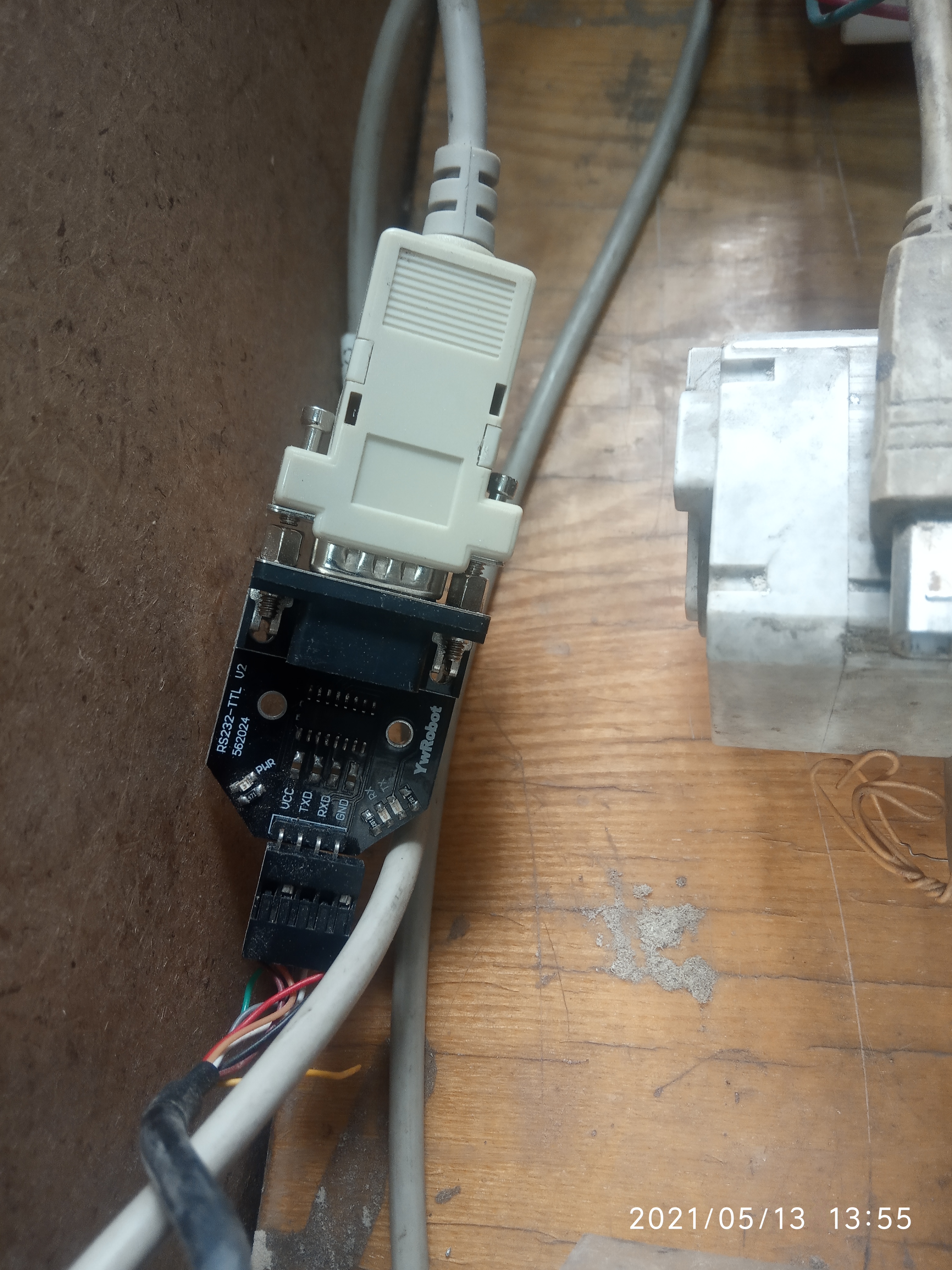

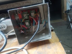

Доброго времени суток. Я столкнулся с той же проблемой arduino uno с прошивой grbl через часов 600 по моточасам начала повисать иногда на 35 строке иногда делал код целиком. Первые повисания начались при включении люминисцентной лампы в помещении а потом и вообще без причины. Чего только не мутил и старые версии, которые почемуто в енете исчезли, самая удачная 0.9j, менял софт, некотрые провода заменил не экранированные, отключил лишние кнопки, ЮСБ провод менял, инвертор киловатник с батареей 200 ампер поставил, винду менял, кроме компа. Потом попробовал подключить через uart к com порту компа достав преобразователь на max232 с альэкспресс и глюки кончились.
hacker
Сообщения: 7
Зарегистрирован: 11 апр 2021, 13:56
Re: GRBL гравер останавливается при выжигании.
Сообщение hacker »
фото
IMG_20210513_135516.jpg (7076 просмотров) <a class='original' href='./download/file.php?id=195380&mode=view' target=_blank>Загрузить оригинал (3.82 МБ)</a>
IMG_20210513_135601.jpg (7076 просмотров) <a class='original' href='./download/file.php?id=195381&mode=view' target=_blank>Загрузить оригинал (2.95 МБ)</a>

Доброго времени суток. До сих пор проблем нет, я погуглил у меня arduino uno дешевый китец, так как я понял микруха мах232, ком порт с низким ресурсом шнур юсб нужен 0,5 м. Приобрел китайскую развязку под мач ЛТП, будет эксперимент шильд грбловский стыкую с ней т.к. драйверы не брал, они на шильде есть.

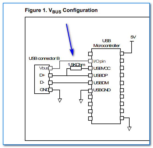

На китайских ардуинах ещё резистор который к USB выводу идëт, бывает не того номинала, что так-же сказывается на стабильности соединения.
Rom327
Сообщения: 2760
Репутация: 437
Настоящее имя: Роман
Откуда: Подольск

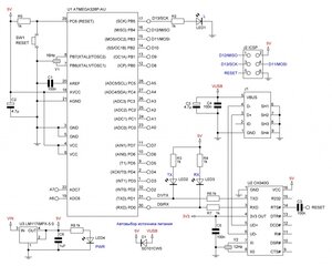

Сообщение Rom327 »
selenur писал(а): ↑ бывает не того номинала
Сергей, можно поподробнее? Очень интересно...
electrical_shema_arduino_nano.jpg (6629 просмотров) <a class='original' href='./download/file.php?id=197942&mode=view' target=_blank>Загрузить оригинал (184.57 КБ)</a>
https://vk.com/rom327
Rom327 писал(а): ↑06 сен 2021, 09:45
Блин спутал с GRBL на stm32, там иногда попадался косяк тут:
2021-09-06_120848.jpg (6629 просмотров) <a class='original' href='./download/file.php?id=197943&mode=view' target=_blank>Загрузить оригинал (46.23 КБ)</a>
Из-за неверного резистора наблюдалась проблема когда втыкаешь в один порт USB пишет неизвестное устройство, в другой порт USB подключаешь, и нормально определяется, иногда при повторном подключении может писать что неудачная инициализация устройства.
