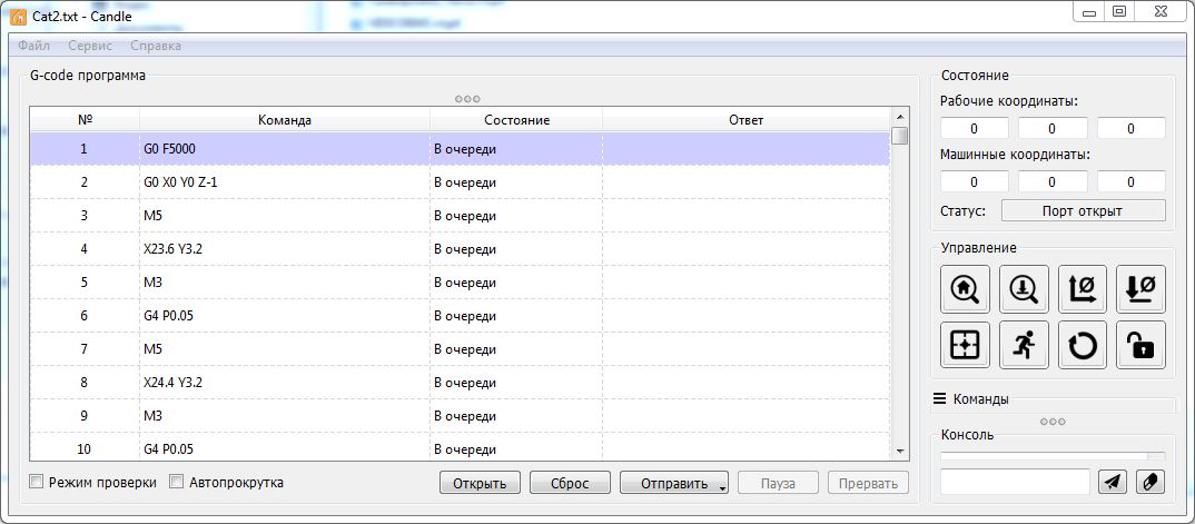

selenur писал(а): Нагрузка возможно связана с визуализацией траектории, но отключить её нельзя.
Если потянуть мышкой за 3 точки до конца вверх, то визуализатор отключается...

Re: Подсажите по программе Candle или GrblControl
Сообщение kerra »
Не совсем понял, за какие 3 точки? Можно поподробнее?
Сообщение Rom327 »
kerra писал(а):Не совсем понял, за какие 3 точки? Можно поподробнее?
https://youtu.be/ZZ7KFdEyaY8
Сообщение kerra »
Ура!!! Получилось, загрузка ЦП 7% (в простое). Останется проверить сканирование, а для этого требуется оживить ардуино.
Всем большое спасибо!
