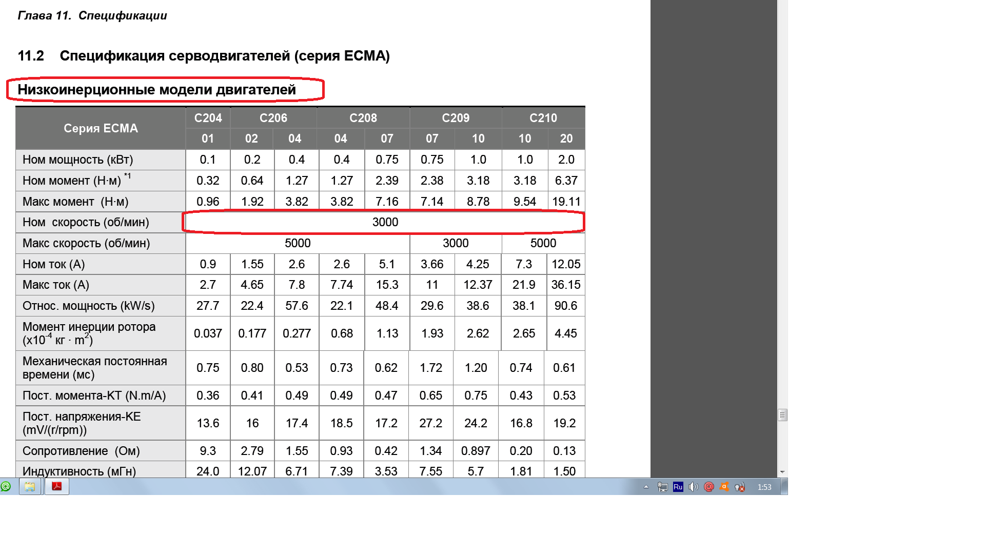

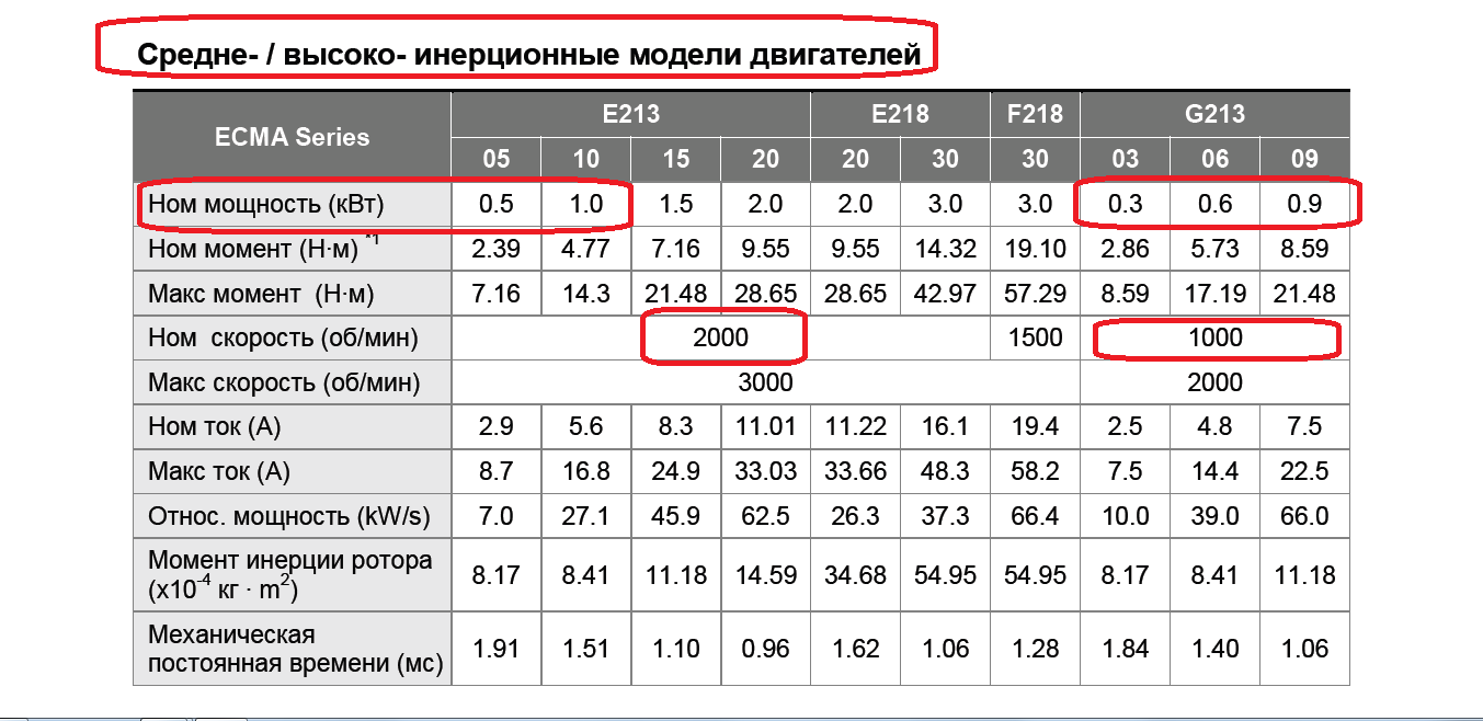

Re: Портальный фрезерный станок из литого чугуна DIY 3040
MX_Master писал(а):А разве у дельты есть выбор по моменту и оборотам для 750Вт серв? Там, кажись, 3000 об/мин на всех.
Зависит от моделей моторов(инерции).
Есть и 300ватт моторы на 1000 об/мин
01.png (3796 просмотров) <a class='original' href='./download/file.php?id=125866&mode=view' target=_blank>Загрузить оригинал (87.6 КБ)</a>
02.png (3796 просмотров) <a class='original' href='./download/file.php?id=125867&mode=view' target=_blank>Загрузить оригинал (157.88 КБ)</a>
Как видим из данных табличек, если взять мотор:
1000об/мин - 300ватт момент = 8,59Нм,
3000об/мин - 750ватт момент = 7,14Нм
Получается что 300ваттная серва "порвет" 750ваттную :hehehe:
Только смотрите на размеры мотора, чтоб он потом залез в ваш станочек.
Если взять серву ASD-A2, то к ней можно линейки прикручивать ;)

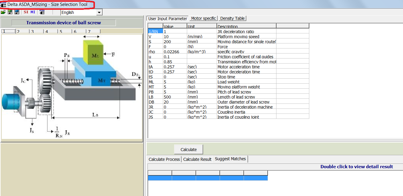

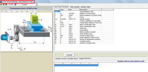

torvn77 писал(а):1) Какой момент должен развивать двигатель для полноценного перемещения такого станка?
2) Какой мощности должны быть сервомотор и драйвер?
ultrus писал(а):На том же Микони при весе почти 300 кг китайцы посчитали достаточным поставить сервы 400 Вт.
У серв Delta есть така програмулька, которая помогает подобрать моторШик и серву ;)
03.png (3790 просмотров) <a class='original' href='./download/file.php?id=125868&mode=view' target=_blank>Загрузить оригинал (131.16 КБ)</a>
