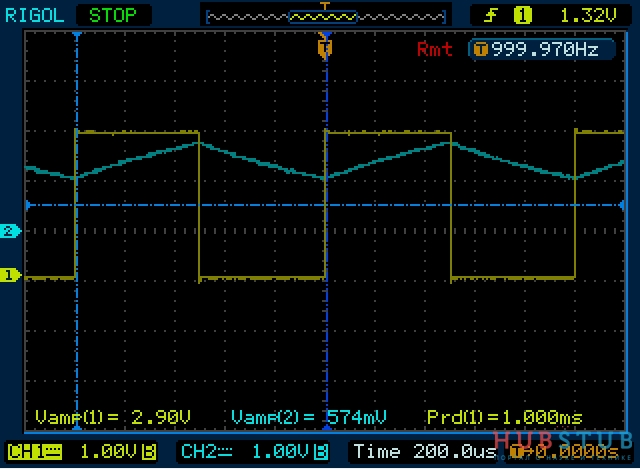

peratron писал(а):
Rom327 писал(а):Повесить параллельно питанию лазера электролит на 100-200 мкф.
Если на управление будет подан ШИМ - то элементарно выбьет ключ!
На управление чего? Транзистора? С чего его должно выбить? Конденсатор сгладит пульсации на выходе.

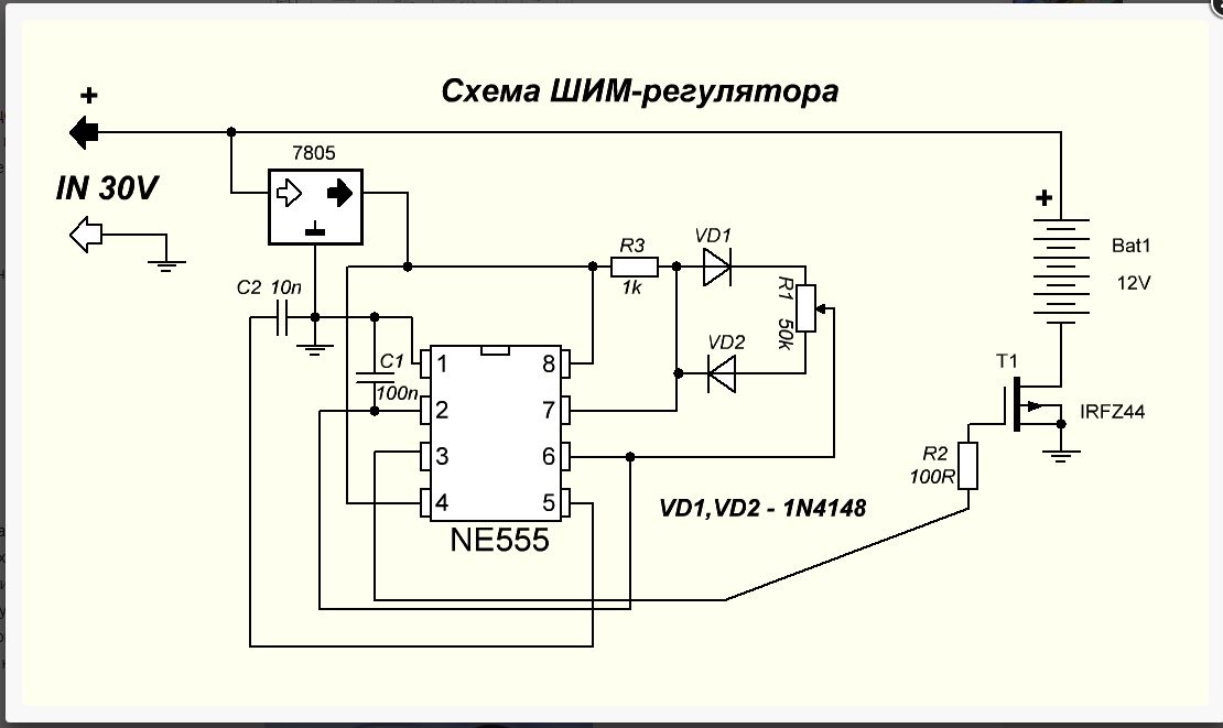

ШИМ.jpg (4219 просмотров) <a class='original' href='./download/file.php?id=128376&mode=view' target=_blank>Загрузить оригинал (166.67 КБ)</a>
https://vk.com/rom327

peratron писал(а):Дело в том, что по питанию в контроллере стоит блокировка - конденсатор большой ёмкости. При подаче ШИМ ключ оказывается нагруженным на ёмкость - и просто обязан вылетать!
peratron писал(а):Учите матчасть,
Учим!
Вот схема на ШИМе для зарядка аккумулятора (практически конденсатор очень большой емкости) и ничего не вылетает!
ШИМ2.jpg (4212 просмотров) <a class='original' href='./download/file.php?id=128377&mode=view' target=_blank>Загрузить оригинал (68.36 КБ)</a>
