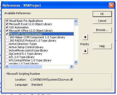

Переменная eOffset (с скрипте задается = 1 мм) задает отступ от края стекла, который будет делать стеклорез в случае если рез идет от края или до края стекла. Так как это гильотинный раскрой, то это достаточно частое явление. Отступ нужен чтобы стеклорез не дробил край стекла при опускании и не соскальзывал с полотна.
Программа раскроя выгружает файл в excel в виде:
cop1.png (10892 просмотра) <a class='original' href='./download/file.php?id=132489&mode=view' target=_blank>Загрузить оригинал (40.99 КБ)</a>
Выбираем ячейку со списком резов и вызываем макрос. Я повесил его на сочетание клавиш Ctrl-Shift-A, но это как кому удобно.
В результате деятельности макроса, в папке C:\G-code\ появляется файл формата "dd.mm.yyyy xxxx.tap", где dd.mm.yyyy - текущая дата, xxxx - порядковый номер файла. Его можно скармливать KMotionCNC.
Чтобы excel не ругался на FileSystemObject, нужно:
- To reference this file, load the Visual Basic Editor (ALT+F11)
- Select Tools > References from the drop-down menu
- A listbox of available references will be displayed
- Tick the check-box next to 'Microsoft Scripting Runtime'
cop3.png (10892 просмотра) <a class='original' href='./download/file.php?id=132490&mode=view' target=_blank>Загрузить оригинал (17.63 КБ)</a>
В реальной работе пока не тестировал, но на холостых прогонах (типа того что в ролике выше) на первый взгляд все нормально.
