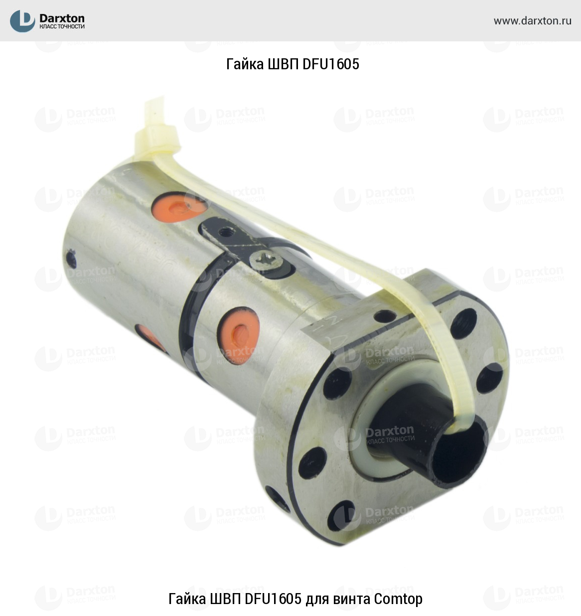

aftaev писал(а):Шайбы между ними нужно устанавливать нужного размера.
Не, эта уже на винт накручена без шайбы. А с кольцом другие гайки.
Двойная гайка_1.jpeg (2846 просмотров) <a class='original' href='./download/file.php?id=128669&mode=view' target=_blank>Загрузить оригинал (402.45 КБ)</a>
И с ними одни танцы с бубном. На днях пробовал одну отрегулировать шлифовкой шайбы, раз 50 шайбу снимал-ставил.
На одном станке ещё можно повыёживаться, а если серия? Вот и ищу альтернативу.

ultrus писал(а):Не, эта уже на винт накручена без шайбы.
Они корпус шлифанули и скрутили. Когда люфт появится нужно будет шайбочку подкладывать. Самое интересно как эти полугайки зафиксированы между собой. Если их держат тонкие винтики - то может быть печалька. Не зря же на обычных двойных гайках используют сухари с винтиком ;)

aftaev писал(а):
ultrus писал(а):Не понятно, как в них натяг регулируется?
Шайбы между ними нужно устанавливать нужного размера. А вот как гайки между собой держатся не понятно. Возможно одна в другую вкручивается, и стопорится винтами которые пыльник держат в обычных гайках.
Все то же самое, только кольцо внутри.
Re: гайка ШВП
Проще подобрать шары для одинарной гайки.

Бармалей писал(а):Все то же самое
А как они фиксируются друг к другу?

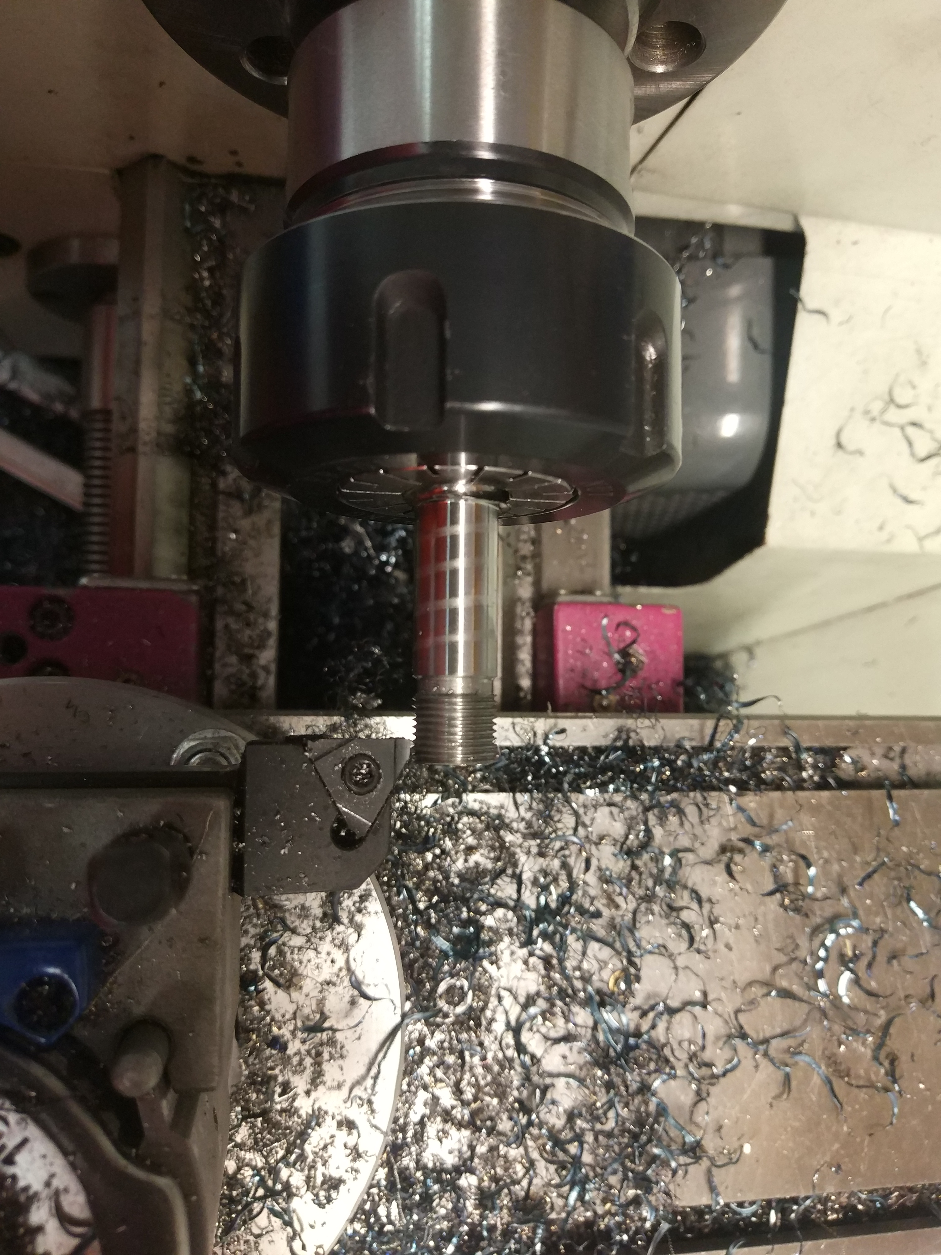

Сам пока беру хивин. Гайки еще не приехали но если будет зазор буду менять шары. Концы точу сам поскольку никто нормально точить не может почемуто.

frezeryga писал(а):Концы точу сам поскольку никто нормально точить не может почемуто.
Винт зажимать оправку делал? Или как?

Швп зажимаю в цангу когда обрабатываю. Биение получаю 0.03
Точно так же, шпонками, но стоящими изнутри.

Re: гайка ШВП
Обычный цанговый патрон км4-er40 воткнут в шпиндель станка.
Но это я патрон купил уже осознав что точить мне их теперь много. А первый раз точил в алюминиевой трубке сплюснутой в патроне и расточеной под винт.
IMG_20180101_205958.jpg (2756 просмотров) <a class='original' href='./download/file.php?id=128686&mode=view' target=_blank>Загрузить оригинал (3.81 МБ)</a>

Re: гайка ШВП
Сообщение Smlua »
Катаные лучше по канавкам базировать. Пруток калиброванный на витки наматывай и в цангу зажимай. Это чтоб совсем хорошо. Обсуждали эту тему на чипмекере именно по катаные винтам.

frezeryga писал(а):Обычный цанговый патрон км4-er40 воткнут в шпиндель станка.
Вместо патрона? Там что, сквозное отверстие? Резец обычный твердосплав? Без эльбора?
Smlua писал(а): Пруток калиброванный на витки наматывай и в цангу зажимай
Насколько он калиброванный-то?

Re: гайка ШВП
Сообщение Smlua »
Насколько найдешь) это актуально когда винт короткий и гайка впритык к опоре подходит. У меня на первом покупном биение гораздо больше было, ничего, катался полтора года без проблем.
Re: гайка ШВП
В шпинделе км4 и сквозное отверстие. По виткам муторно. По опыту если винт не дерьмо и относительно наружки получается норм. А намотать 3мм проволоку гемор еще тот онаж отпружинит обратно немного и будет болтатся. Покачто с проточеными относительно наружной поверхности винтами проблем небыло.
Re: гайка ШВП
Бармалей, резец нитрид бора китайская пластина.
