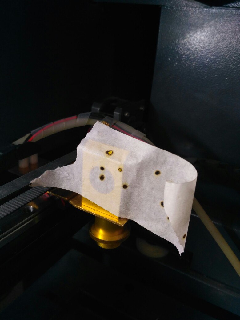

Да , было такое, сделал всё в параллель , настроил У точка в точку, после отвел ко 2 -ой точки, стрельнул-> переместил в точку 4 стрельнул -> настроил вторым зеркалом чтоб било как на 2-ой точке,-> на месте 4-ой точке головой вывел чтоб стреляло в центр. Прокатил всё по 1,2,4, точки бъет в одну точку, а вот на 3 точке бъет вертикально выше на 4,5 мм

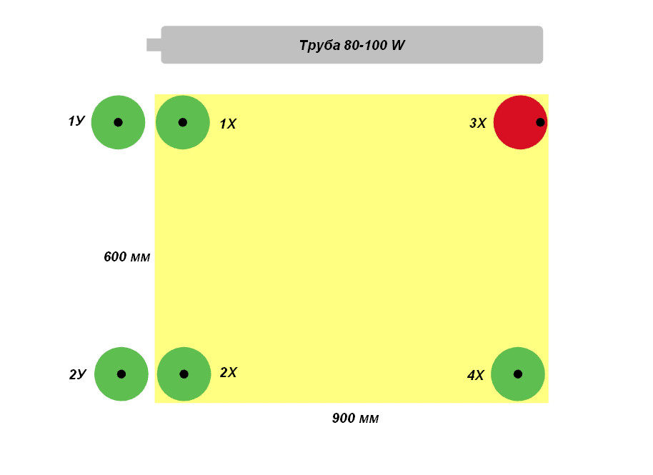

Вот сейчас как , почему такое может быть, что не так ?

Пока ни кто не отвечает, отвечу сам, сейчас буду пробывать поднимать и опускать трубку, посмотрим что покажет
Serg737
Зарегистрирован: 17 мар 2018, 12:56
Re: Подскажите по проблеме с юстировкой
Сообщение Serg737 »
Была похожая проблема. Настроил Y, затем 1x - 3x. На линии 2x-4x в точке 4x било выше. Решилось подкладыванием шайбы под рельсу Y в точке 2Y. Почему так не знаю. Никак не мог решить, это решение перебором вариантов, методом "тыка".
slova.ramki
Сообщения: 16
Зарегистрирован: 14 мар 2018, 18:49
Настоящее имя: Иван
Сообщение slova.ramki »
Понял спасибо, может мне нужно под 1Y подложить )), пока возьму на заметку, на данный момент, поднимаю заднюю часть трубы, на 2 мм

Проблема в геометрии станка. Трогать трубку лазера смысла не имеет, так как после первого зеркала луч должен идти параллельно оси Y не зависимо от положения лазерной трубы.
Если я правильно понял видео, то проблема нелинейности оси Х.

Можно померять диагоняли. Я натягивал две нитки крест на крест, если есть на перекрестье ниток зазор, значит направляюшие не в одной плоскости

Проблема решилась, причиной такого смещения, оказалось кривизна направляющего вала по Оси Y со стороны 2-го зеркала, слишком он хлиплый(тонкий), сейчас по всем углам попадает в точку но в центре идет смещение из-за провисания вала под тяжестью каретки. Спасибо ребят ОГРОМНОЕ за помощь и Ваши подсказки. Единственное что сейчас это кривой торец при резке ((
