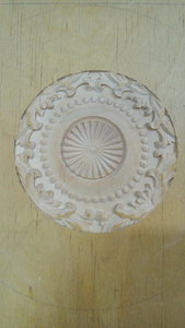

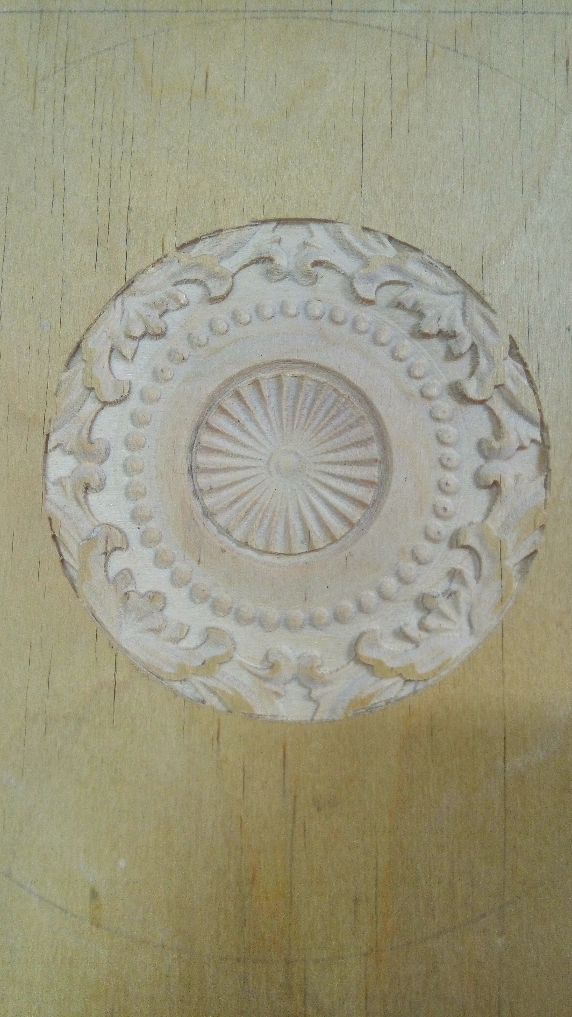

Подскажите почему изображение уходит вбок?
Если бы были пропуски шагов то изображение сместилось бы ступенью.
А тут плавное смещение.
Заготовка конечно же выставлена ровно. Станок новый, только пробую первые фрезеровки. Это как раз по счёту 2 и 3-я фрезеровка.

ЧПУ-шник писал(а):Если бы были пропуски шагов то изображение сместилось бы ступенью.
А ежиль подумать, и посчитать? Размер одного шага 1.8 градуса, добавим делитель(1/8 - 1/16) и получим единичный "шаг" 0.0025мм ;) Вы заметите такую "ступеньку"? А если пропуск будет систематический при "растре" - картинка уползёт без всяких ступенек! Ищите, где может быть "залипание", или приподнимите ток на шаговиках, или уменьшите скорость прохода.

Скорость прохода 1000мм/мин была. Круглая фрезеровка была выполнена по спирали. И так вроде мало. А если ток подниму то сдохнут драйвера, они и так раскалённые и моторы горячие градусов 50. Возможно у меня просто тихоходный станок.

Может просто геометрия станка быть, или подклинивание на одном из направляющих валов запросто, вырежи квадрат попробуй и померяй диагональ

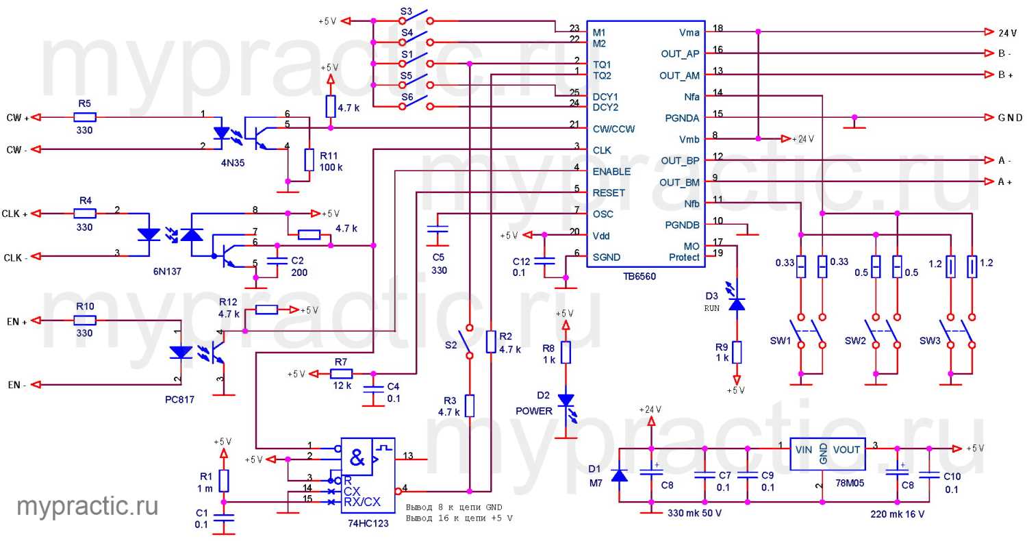

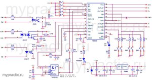

Понятно. Микросхема стандартная, TB6560.
Вот схема ее включения:
6560.jpg (5196 просмотров) <a class='original' href='./download/file.php?id=128716&mode=view' target=_blank>Загрузить оригинал (113.73 КБ)</a>

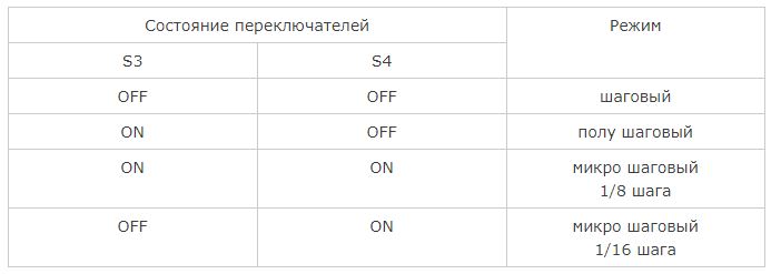

За деление шагов отвечают переключатели S3-S4 или ножки 22, 23.
Надо померить напряжение на них и тогда встанет ясно, какой шаг включен и можно ли его уменьшить.
Согласно таблицы:
Шаг.JPG (5196 просмотров) <a class='original' href='./download/file.php?id=128717&mode=view' target=_blank>Загрузить оригинал (26.8 КБ)</a>
