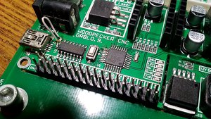

думаю, что дело проще.. нет +5В на МК..при подключении платы дятла, +5В подаётся с usb-порта.. от них питается usb-ttl ch430.. поэтому при подключении, винда видит появишвшейся сом-порт.. но нет связи с МК. Рядом с разъёмом usb стоит диод D1. Если он оборван - то не будет питания на МК.. "проверено электроником".. в этом диоде жил синий дым :hehehe: :tongue: :wtf:
IMG_20171028_202818.jpg (3848 просмотров) <a class='original' href='./download/file.php?id=123217&mode=view' target=_blank>Загрузить оригинал (3.31 МБ)</a>

iMaks-RS писал(а):нет +5В на МК..при подключении платы дятла, +5В подаётся с usb-порта..
Но если подключить +24в то +5в появится на шине питания даже если этот диод пробит.
Поэтому я и спрашивал arkadiy2 - горит ли диод +5в с подключённым усб или без.
Очень хотелось бы услышать ответ- что конкретно пишет программа (желательно Grbl control, если это действительно тот же Candle, т.к. имхо дебуггинг с её помощью проще всего) при подключении станка на счёт подключения порта и ответа grbl. Если СН340 отвечает а Атмега нет, надпись в окошке статуса подключения и ответ от прошивки grbl будет совсем другим, как в случае если всё работает штатно.

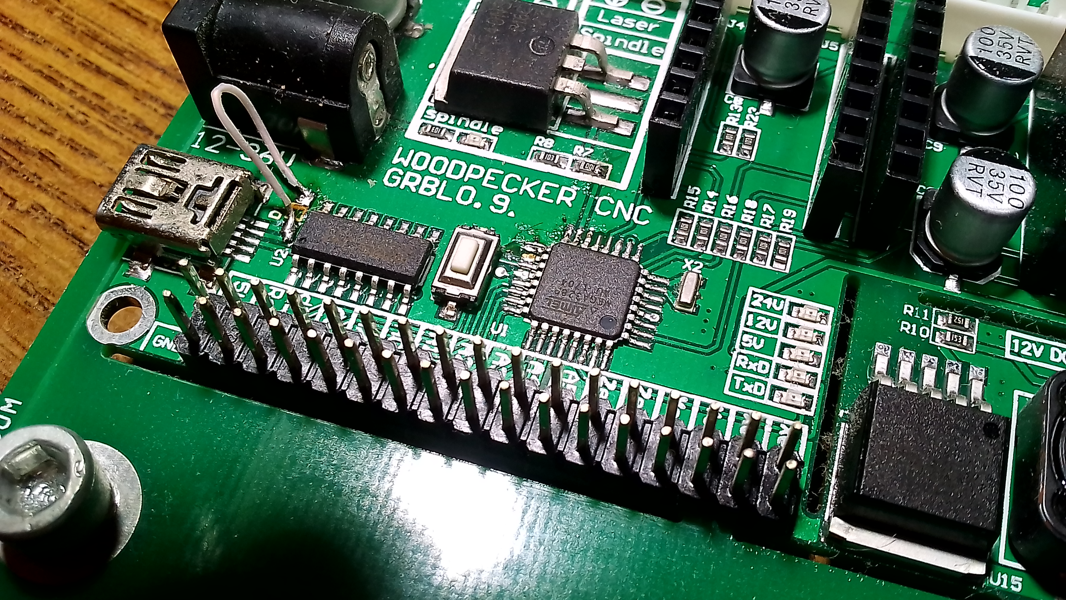

arkadiy2
там 5 светодиодов, подписано так (сверху в низ): +24 +12 +5 TX RX (на счёт последовательно последний двух - не уверен..)
Если при отключенных +24В, подключить usb-кабель, должно загореться +5В (третий сверху) и мигать RX-TX.
подключите +24В и usb к плате и сделайте фото и покажите нам. Возможно у Вас другая ревизия платы..
Но лучше таки электронику на диагностику к спецу.. или уже просто купить новую плату дятла или ардуино уно с платой шильда.. будет дешевле.. но придётся почитать документацию..
