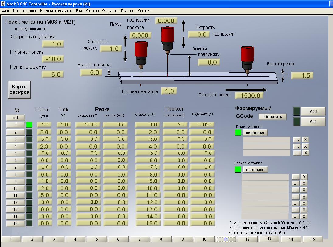

Re: Полноценная стойка на стол плазменного раскроя на базе Е
Итак - с чего начнем?
Предлагаю разбить задачу на две части, механическая (в том числе и электроника) и программная.
В механику входит плата оцифровки напряжения для ЕМС2 (с фильтрами и реле подключения) и коммутационная плата где сидят реле управления и входа. Отдельно система подачи газа/газов.
В программную часть входит блок настройки параметров реза: где будут расписаны все телодвижения резаком (подпрыжки и скорость работы оси Z) с временами задержек. После настройки - переход на скрин с картинкой реза и собственно сама процедура реза. Только для этого скрина придется вставить индикацию основных показаний дуги и выполняемой операции на оси Z.
Готов выслушать предложения!
Свою версию дам чуть позже - работы море просто. Никогда не понимал людей которые говорят что нет работы....
Вот наконец-то что-то для меня понятное появилосьKlim_1 писал(а):В программную часть входит блок настройки параметров реза: где будут расписаны все телодвижения резаком (подпрыжки и скорость работы оси Z) с временами задержек. После настройки - переход на скрин с картинкой реза и собственно сама процедура реза. Только для этого скрина придется вставить индикацию основных показаний дуги и выполняемой операции на оси Z. Готов выслушать предложения!
Надо определить схему работы и что мы получаем на входе. Я так понимаю на входе должен быть Gкод, в котором будет
1. траектория
2. скорость обработки (=тип материала)?
3. какие еще параметры?
Что такое подпрыжка и кто ее будет описывать, Gкод или это простенкая функция которая будет реализовывать linuxCNC?
Что еще хотим?
Я слышал непонятные слова про прокол, и прочее
ЗЫ Может тему на две разделить? Чтобы не путаться?

Эт речь про каку программу ЕМС?Klim_1 писал(а):В программную часть входит блок настройки параметров реза
Прокол: чтоб начать резать металл нужно его прожечь насковзь - проколоть плазмой. Для этого резак подымают на высоту прокола 5мм(примерно) чтоб было куды разлетаться расплавленному металлу и зажигают плазму. Выдерживают n-сек.Nick писал(а):Я слышал непонятные слова про прокол, и прочее
Подпрыжка применяется при резке толстых сталей. На плазморезках до 100А обычно не применяют. Когда идет прокалывание металла, плазма разогревает и выдувает металл. Деваться расплавленному металлу некуды и он начинает "бить" обратно как вулкан. А куды расплавленный металл полетит - а плазматрон. Попав метал в плазматрон коротнет его и тогда к плазматрону прийдет пушистый зверек писец
Суть подприжки такая: подводится резак на высоту прокола, зажигается и РЕЗКО на сколько позволяет скорость оси Z поднять резак на 20-50мм, выдержали n-сек и отпускаемся медленно

А почему бы не делать так:aftaev писал(а):Суть подприжки такая: подводится резак на высоту прокола, зажигается и РЕЗКО на сколько позволяет скорость оси Z поднять резак на 20-50мм
- опускаем резак как можно ниже
- поднимаем наверх с максимальной скоростью
- когда будем на высоте прокола включаем плазматрон
- и едем дальше на высоту подпрыжки

Ну... тут не я модераторNick писал(а):Что такое подпрыжка и кто ее будет описывать, Gкод или это простенкая функция которая будет реализовывать linuxCNC?
Что еще хотим?
Можно и на две НО как бы их взаимосвязать, что бы параллельно вести обсуждение...
На счет кое каких еще параметров - вкл/выкл программного ТНС, который и будет водить ось Z программно, для него то мы и будем задавать режимы и задержки. Некоторые будут константами, некоторые динамические, зависимые от толщины, скорости, тока и т.п. К примеру для алюминия и железа при одинаковом токе - разные скорости. Нужно нормально проработать практически все возможные хотелки.
По поводу подпрыжки - это небольшой алгоритм средствами ЕМС2.
Прокол или торец - это способ входа в металл. К примеру есть тонкий или средний металл - его проще проколоть в нужном месте. Есть толстые металлы (на грани возможностей источника плазмы) - эти металлы лучше начинать резать с торца, зажигая дугу касательно к торцу, на краю металла и зарезаясь в него дугой. При таком способе подпрыжка не нужна. Так же подпрыжка не нужна на тонких металлах.
Что такое подпрыжка - хорошо видно тут, на толстом металле она явно выражена http://www.youtube.com/watch?v=6uRBhGjgGJI Видно прокол, резак пошел вверх, выждал время, что бы прожечь металл и вылетающим расплавленным металлом не получить по соплу, потом когда прошел прожиг - резак опускается и начинает резать. Тут тоже видно, но не так явно как на толстом металле- http://www.youtube.com/watch?v=LWRuFPjv96k
А вот тут вход с торца для толстых металлов, без подпрыжки http://www.youtube.com/watch?v=1G7a9xuiY-s
