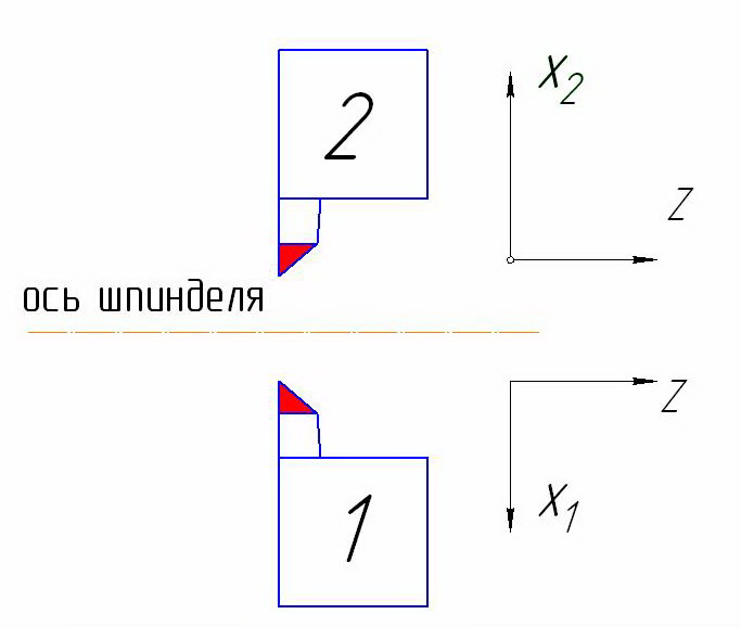

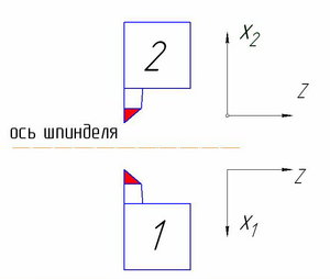

хотелось бы чтобы получилось типа как на рисунке. для инструмента 1 и 2 по разному были направлены ось Х и она автоматом переключалась когда я меняю один инструмент на другой
оси токарного (8714 просмотров) <a class='original' href='./download/file.php?id=4759&mode=view' target=_blank>Загрузить оригинал (27.71 КБ)</a>
оси токарного

aegis писал(а):хотелось бы чтобы получилось типа как на рисунке. для инструмента 1 и 2 по разному были направлены ось Х и она автоматом переключалась когда я меняю один инструмент на другой
Ок, поищу...

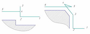

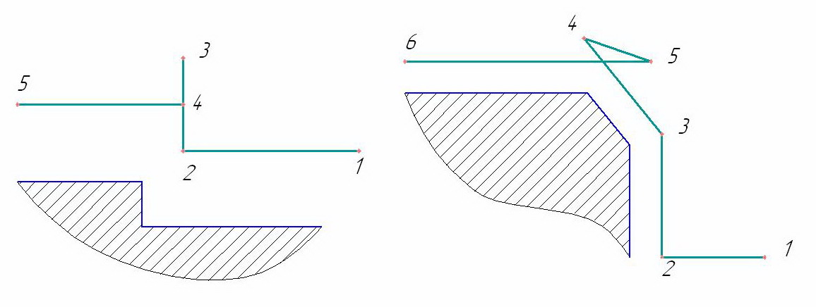

петли (8711 просмотров) <a class='original' href='./download/file.php?id=4761&mode=view' target=_blank>Загрузить оригинал (73.3 КБ)</a>
петли
2 примера петель. заштрихован контур детали, толстой линией выделена характерная точка ан резце (центр радиуса при вершине например, но я рисовал не в масштабе, но для примера думаю понятно). резец движется с позиции 1 в 2, с 2 в 3 и так далее
слева пример ступенчатого вала. при переходе с меньшего диаметра на больший приходится подниматься больше чем это нужно для большего диаметра, а потом опускаться до большего диаметра.
справа пример фаски. участок 3-4-5-6 собственно и образовывает петлю. думаю понятно для чего это все делается с точки зрения точности. кстати кроме всего прочего эти лишние переезды помогают убирать заусенки на вязких материалах, но эффект не всегда заметен, но он есть. достигается опять же за счет того что при смене направления движения не происходит скачка, который собственно и делает непонятный прилив материала в начале движения. как-то так

придумал, как это можно сделать. Добавляем компонент scale и mux2.
scale.N.in float in - сюда подаем axis.1.motor-pos-cmd
scale.N.gain float in - сюда setp scale.0.gain -1 = инвертируем ось
scale.N.offset float in - сюда setp scale.0.offset если надо отступ
scale.N.out float out - этот пин заводим на mux2.0.in1
mux2.0.in0 - сюда обычный axis.1.motor-pos-cmd
mux2.N.sel bit in - сюда можно завести пин motion.digital-out-NN, чтобы инвертом можно было управлять через Gкод M62
mux2.N.out float out - направляем непосредственно на движок.
Надо только продумать как сделать так, чтобы пределы остались на своих местах и все :)...
